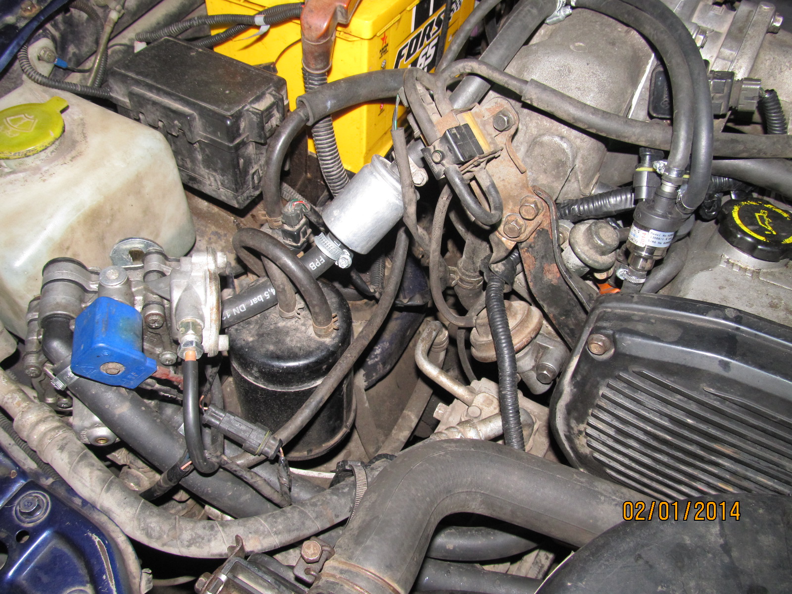

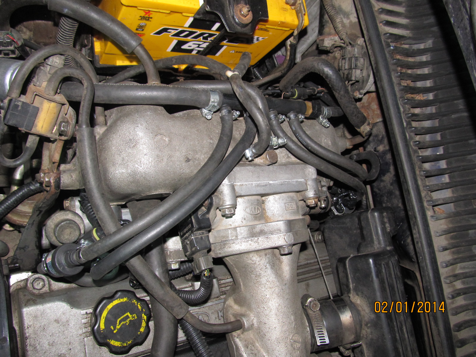

несколько фото установки форсунок и редуктора (тот что у меня не сильно подходит под наши машины, давление гуляет) ,блок управления находится за аккумулятором на моторном щиту. Врезку редуктора сделал последовательно печке, на отопление салона не повлияло.

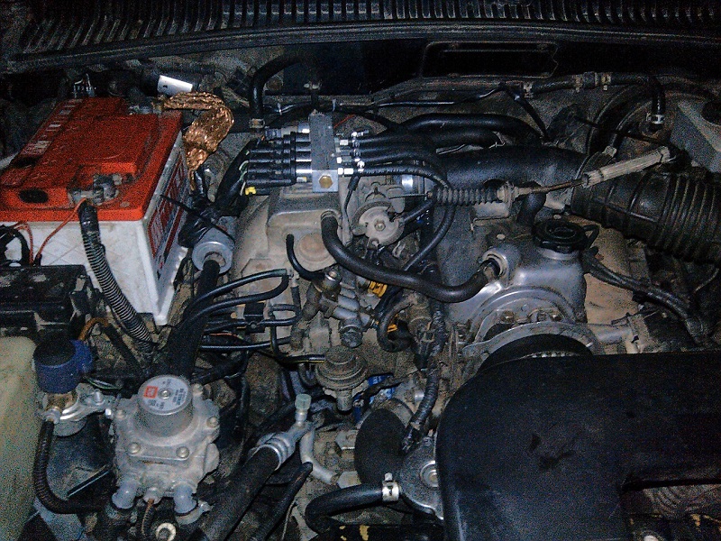

Впервые вижу относительно правильную установку гбо, форсунки правильные редуктор тоже, единственное что длинноваты шланги от форсунок, но учитывая их скорострельность не страшно.

Вот это уже интересно, какое время впрыска на бензине пишет в газовой программе и какое разрежение пишет? Как врезка редуктора сделана параллельно или последовательно, еще не увидел где штуцер отбора разрежения для датчика?

время впрыска и разрежение назвать не могу настраивал не сам мой шнурок будет к выходным.подогрев редуктора взят с термостата.MAP сенсор в drc используется только для настройки
