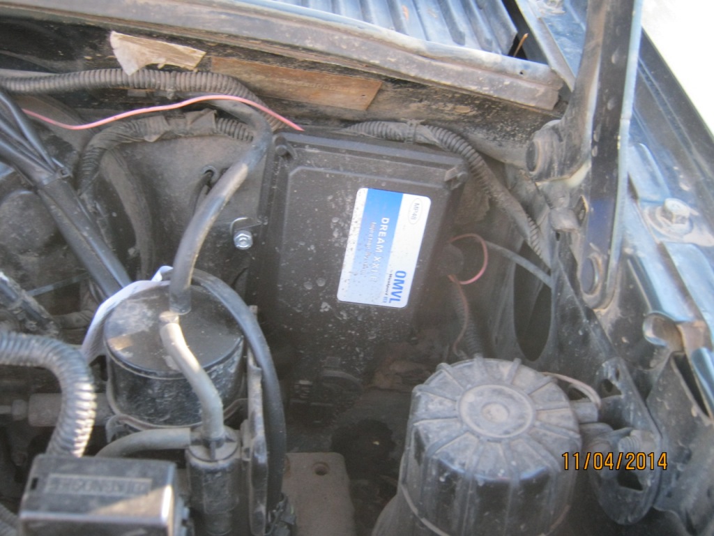

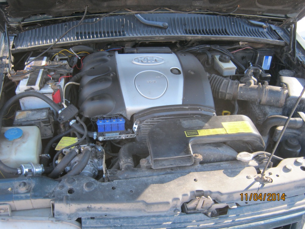

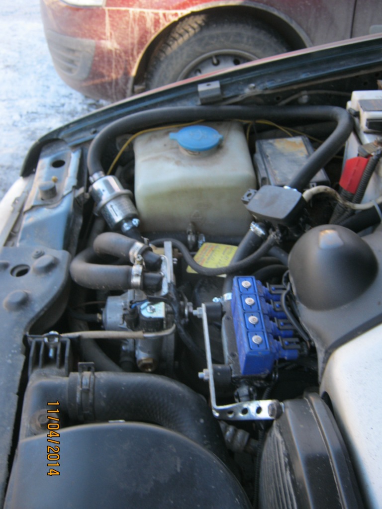

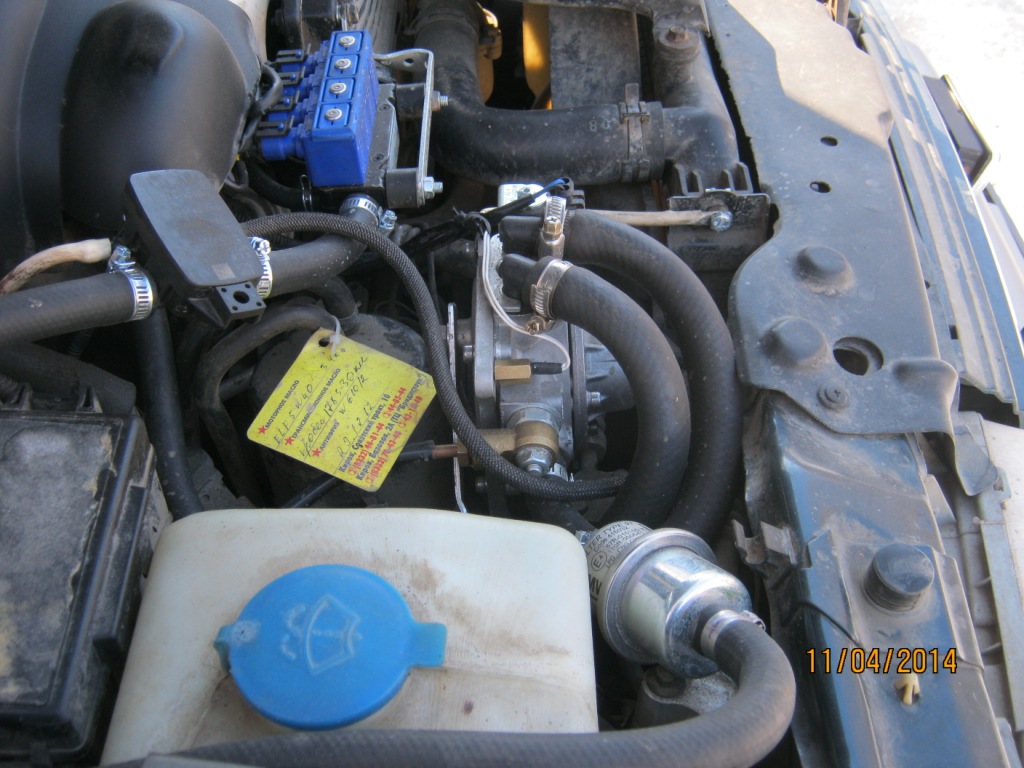

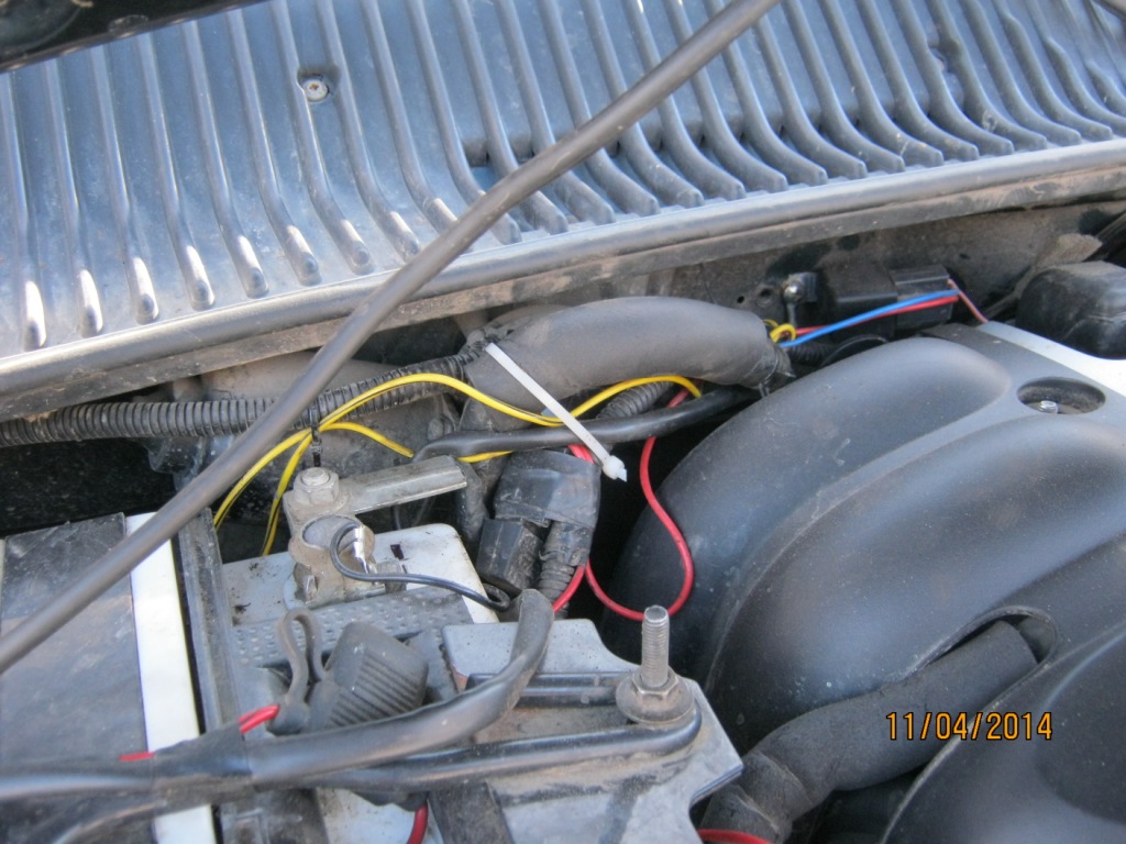

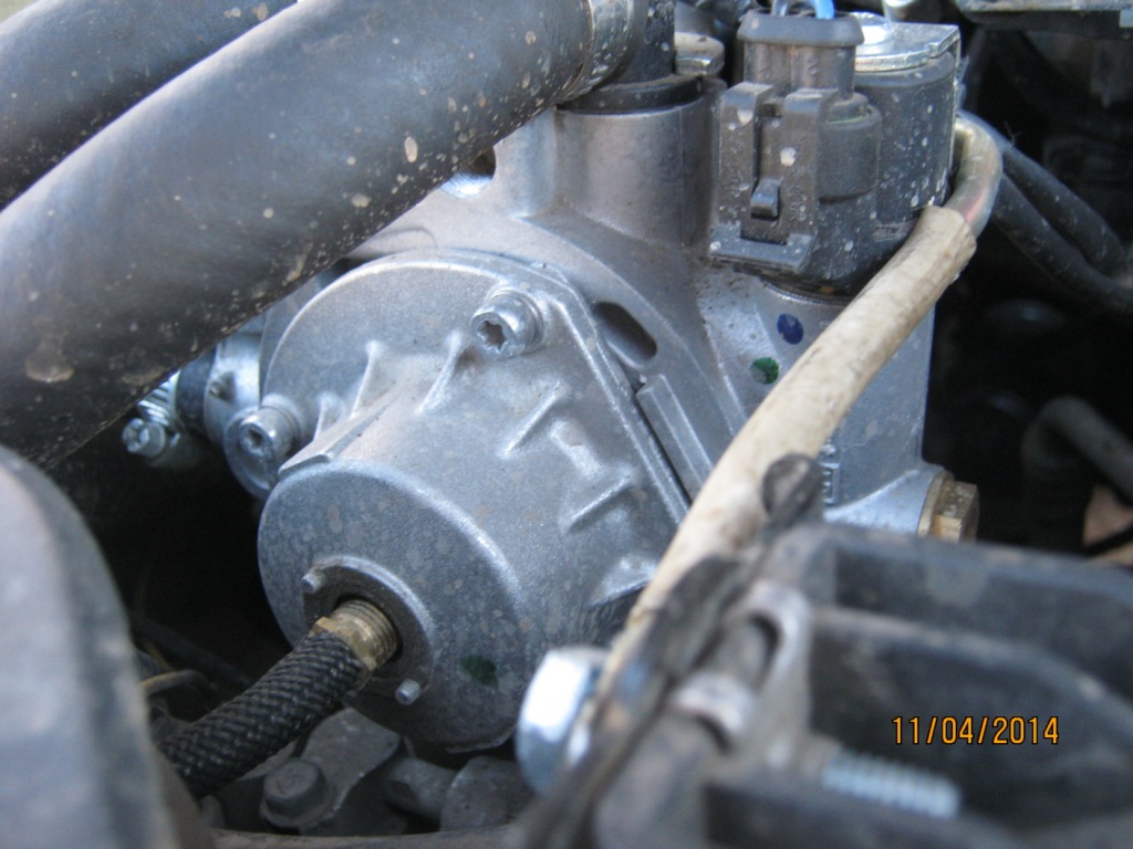

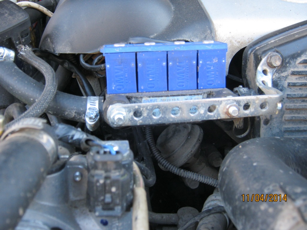

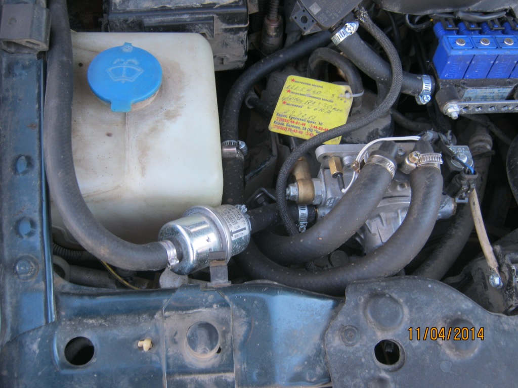

korsar_ как просил- выкладываю фотки подкапотные

на этих фото не видно места врезки в коллектор, где взято разрежение для МАП. Из не правильного это расположение форсунок так получается очень длинны шланг к 4 цилиндру да я и неудевлюсь если шланги разной длинны, еще чек может быть из-за не правильно подобранных дюз, по бедной смеси.
Рекомендую найти адаптер для подключения к мозгам ГБО и выложить карту, проверить шлангочки от форсунок к врезкам (должны быть как можно ближе к бензофорсункам)
Еще мне кажется что эти форсунки можно поставить сверху над коллектором так шланги будут минимальными.
