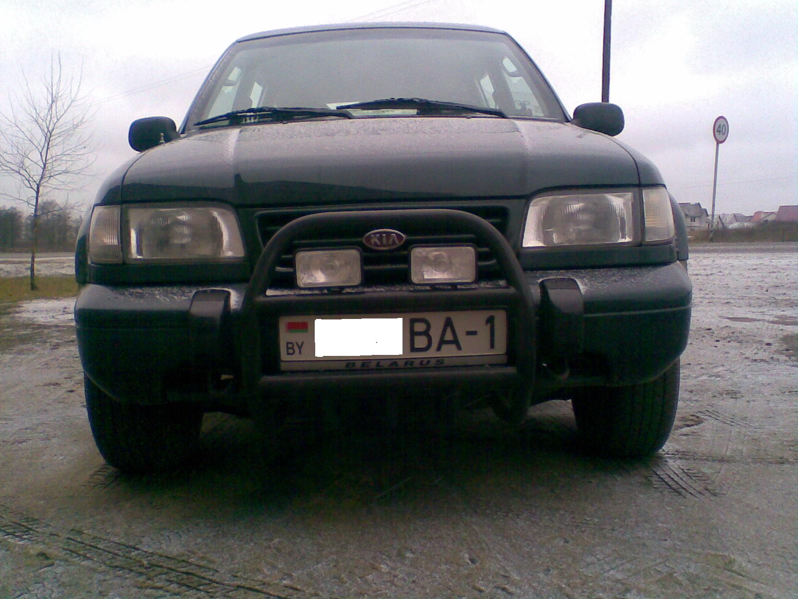

Цитата(Виктор @ Dec 10 2009, 04:19 PM) *
Сам сделал...
post Dec 11 2009, 10:26 AM
Сообщение #42
Цитата(woodgoblin @ Dec 11 2009, 07:38 AM) *
Пока не видел, как он выглядит после монтажа, но места крепления и конструкция вызывают подозрения, что это не кенгурин, а просто силовой бампер без откосов dumai.gif biggrin.gif
Да не, кенгур в блоке с нижней защитой...
Виктор, а чем ты такое гнул? Трубогиб + песок? Или грел?

post Dec 11 2009, 06:17 PM
Сообщение #45
Как и обещал...
Ручным гидравлическим трубогибом, который используют работники ЖКХ и строительные организации.

Цитата(Виктор @ Dec 11 2009, 05:17 PM) *
Как и обещал...
blink.gif blink.gif ничего не рязвязалось ручным такую трубу гнуть ? dumai.gif dumai.gif мдяя, еще раз убеждаюсь что русскому человеку водка нужна для запаха B200.gif

post Dec 11 2009, 09:47 PM
Сообщение #49
Ни каких проблем!
Это сравнительно небольшая (примерно 80х80 см, Т-образная), промышленная (импортная) штуковина, которая представляет собой, по сути, обычный домкрат с прикрепленной к нему рамой. В комплекте идут насадки под каждый типоразмер трубы, от 1/4" до 3x1/4". Можно гнуть и разгибать. До 90 гр. гнет без морщин. Вобщем, хорошая штуковина, и не только для хозяйства. Взял попользоваться на выходные у местных сантехников.

Одно непонятно - почему без "морщин". dumai.gif И какая толщина стенки? труба вроде диаметром 50?
post Dec 12 2009, 07:40 PM
Сообщение #51
Благодаря насадкам. Труба обычная водопроводная, наружним диаметром около 40 (35-ая по ихнему) толщина стенки около 3.
Буржуи уже давно придумали много всего такого! А мы сейчас этим пользуемся и думаем: почему ж мы такие умные до этого не додумались. smile.gif
Смысл насадок такой, что угол делается не в одном месте с приложением героических усилий, а по чуть-чуть по всей длине сгиба?
post Dec 13 2009, 03:14 PM
Сообщение #53
Центральная полукруглая насадка очень плотно садится на трубу и не дает ей сплющится на изгибе.
