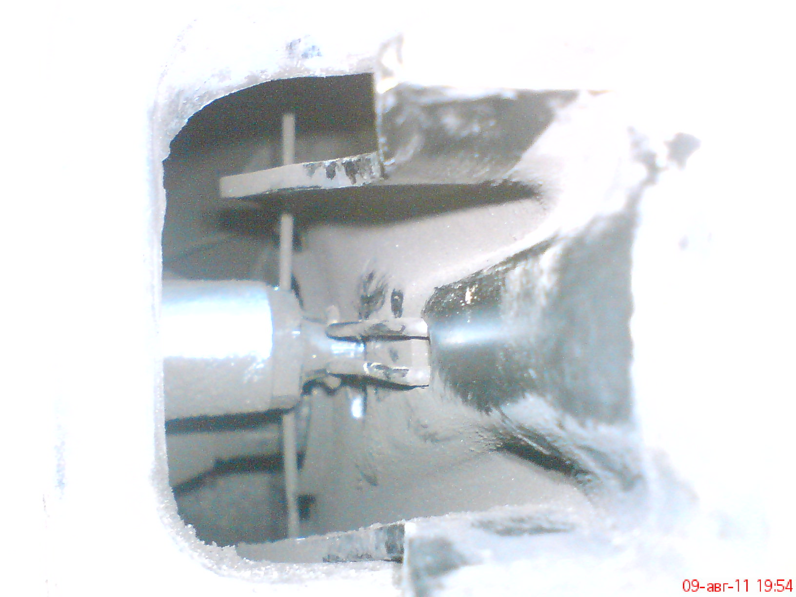

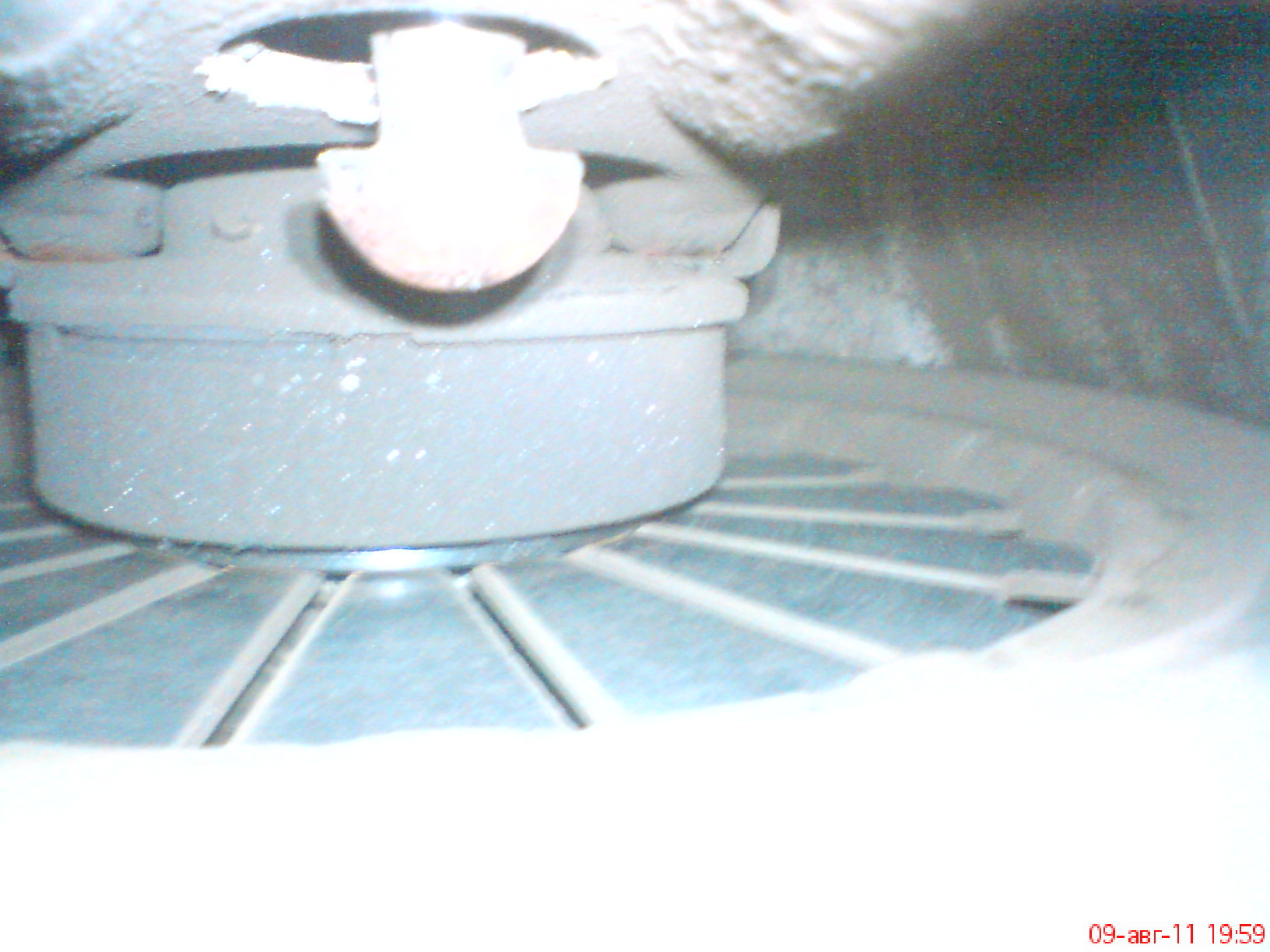

Жып
Вот вилка на картинке.В средней точке она удерживается на грибке пружиной и этот грибок является опорной точкой.Дальше вилка вставляется в выжимной подшипник.

Цитата(serg34 @ Aug 9 2011, 04:12 PM) *
Жып
эти фотки уже все пересмотрел
грибок из кожуха "растет"
вилка вставляется в подшиник ??? наверно просто соприкасается?

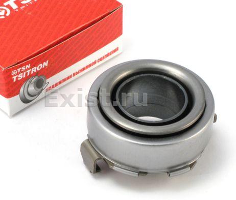

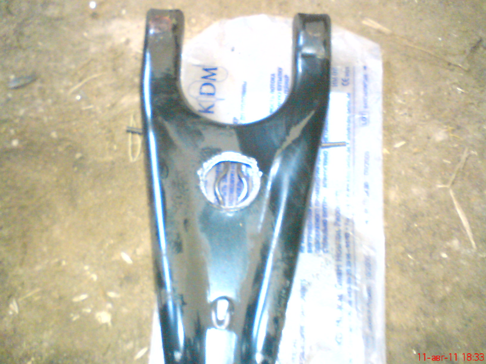

вот нафоткал вчера
у вилки диаметр отверстия для грибка какой должен быть?
нашел на экзисте фото подшипнника
как я понял у меня вилку подзамену
дырки не должно быть для грибка ?!
serg34
post Aug 10 2011, 11:06 PM
Сообщение #171
Сообщений: 631
Регистрация: 22-October 10
Пользователь №: 8,600
место дислокации: г.Волгоград
жып
Там не дырка, а типо вмятины должно быть.
У тебя похоже вилку под замену.
педаль тяжело нажималась?

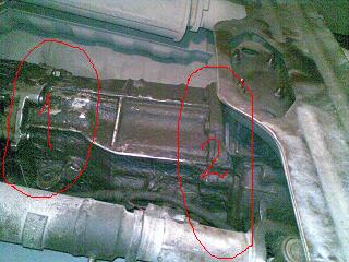

Там говорится про располовинивание - снятие отдельно раздатки, а уж потом коробки. Что-то я почитал несколько мануалов - так и не понял где именно раскручивать.
Вернее так понял, что раскручивать то, что обведено под цифрой 2. Но там ведь половина болтов находится за карданом, и их ни как не открутить. sad.gif Или надо откручивать то, что под цифрой 1? Но имхо это крепление коробки к корзине.
В общем снять всё в сборе (коробку + раздатку) не могу, так как не могу долезть до стартера, так как мешается мост, по той же причине не могу открутить (2) на рисунке. Даже открутив лыжу и подушку и опустив её на пару см снять кардан не удалось. B093.gif Что ещё можно придумать?

Цитата(serg34 @ Aug 10 2011, 11:06 PM) *
жып
вотвот вмятина ..очень акуратно ее вышибло по кругу... как будто так и должно быть
да... заказал надеюсь привезут в пятницу
а было так:
до этого стала в конце проваливаться педаль сцепления, потом и провалилась в итоге.
реально ли у нас вытащить вилку без снятия коробки? - Ответ: нельзя !
Размеры вилки такие, что она просто не вылезет через это отверстие даже по диагонали .
Раздатку и коробку не половинили, положили на доски над ямой.

Цитата(Akad @ Aug 10 2011, 07:10 PM) *
Сегодня я открутил его и с другой стороны, потом и повисал на нём и отвёрткой пытался подсунуть, бья по ней молотком, и так далее. Стоит мёртво и мешает долезть до стартера, открутить. sad.gif
Половинить коробку от раздатки нуно на гранде! Т.к нормально её снять не получится из-за перемычки на раме. Всё это дело в неё упирается и ставить обратно приходится под углом, что плохо сказывается на подшипнике первичного вала в коробке.Т.е другими словами,вся тяжесть коробки и раздатки изламывает его.А откручивать надо, если правильно помню, под цифрой 1. По фото плохо видно. Помню точно что 10 болтов. 4 верхних откручиваем из салона.

(лишний ход какой то наружу +1 см)
как будто на толкателе обломился кончик
у кого нибудь фото рабочего цилиндра нет ?
вилка новая
корзинка вроде нормальная
Надо сравнить с кем-нибудь насколько толкатель выходит из цилиндра в обычном положении.
