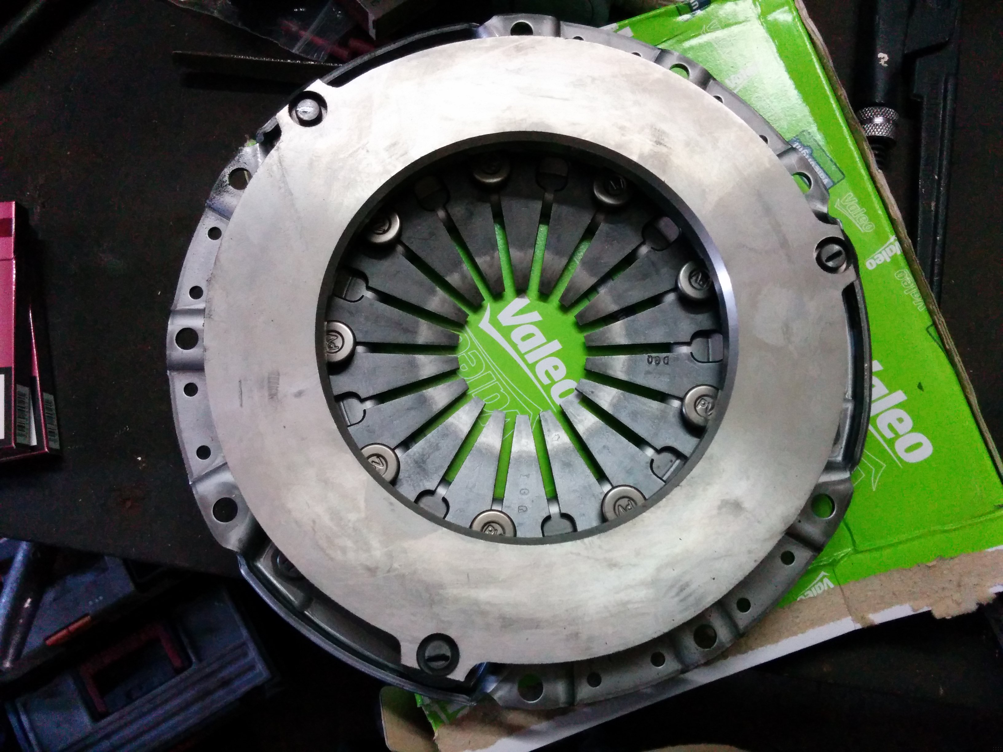

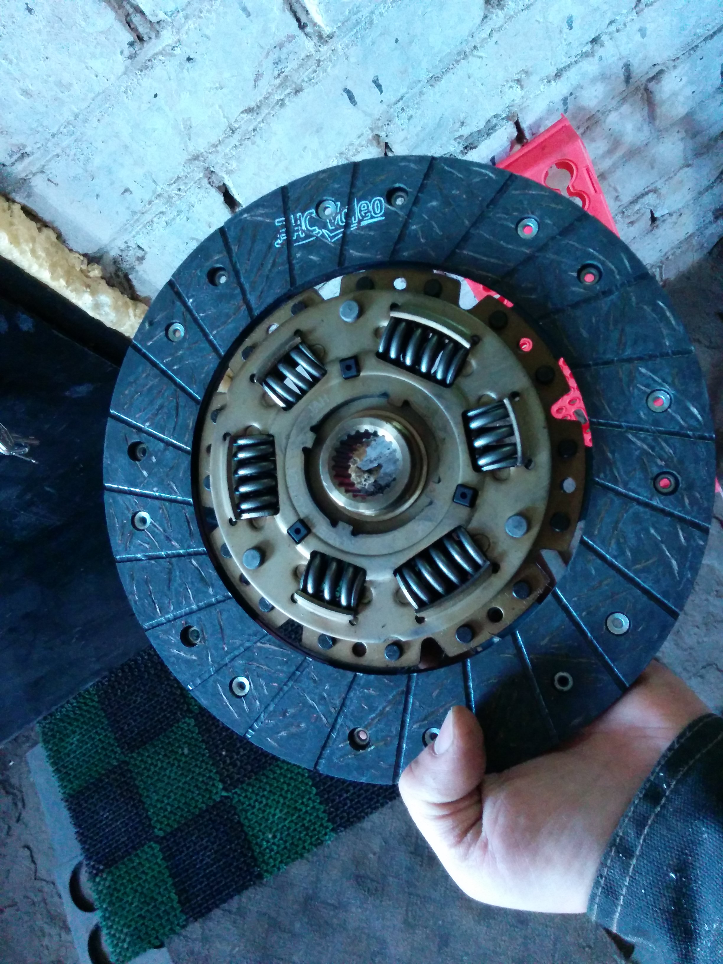

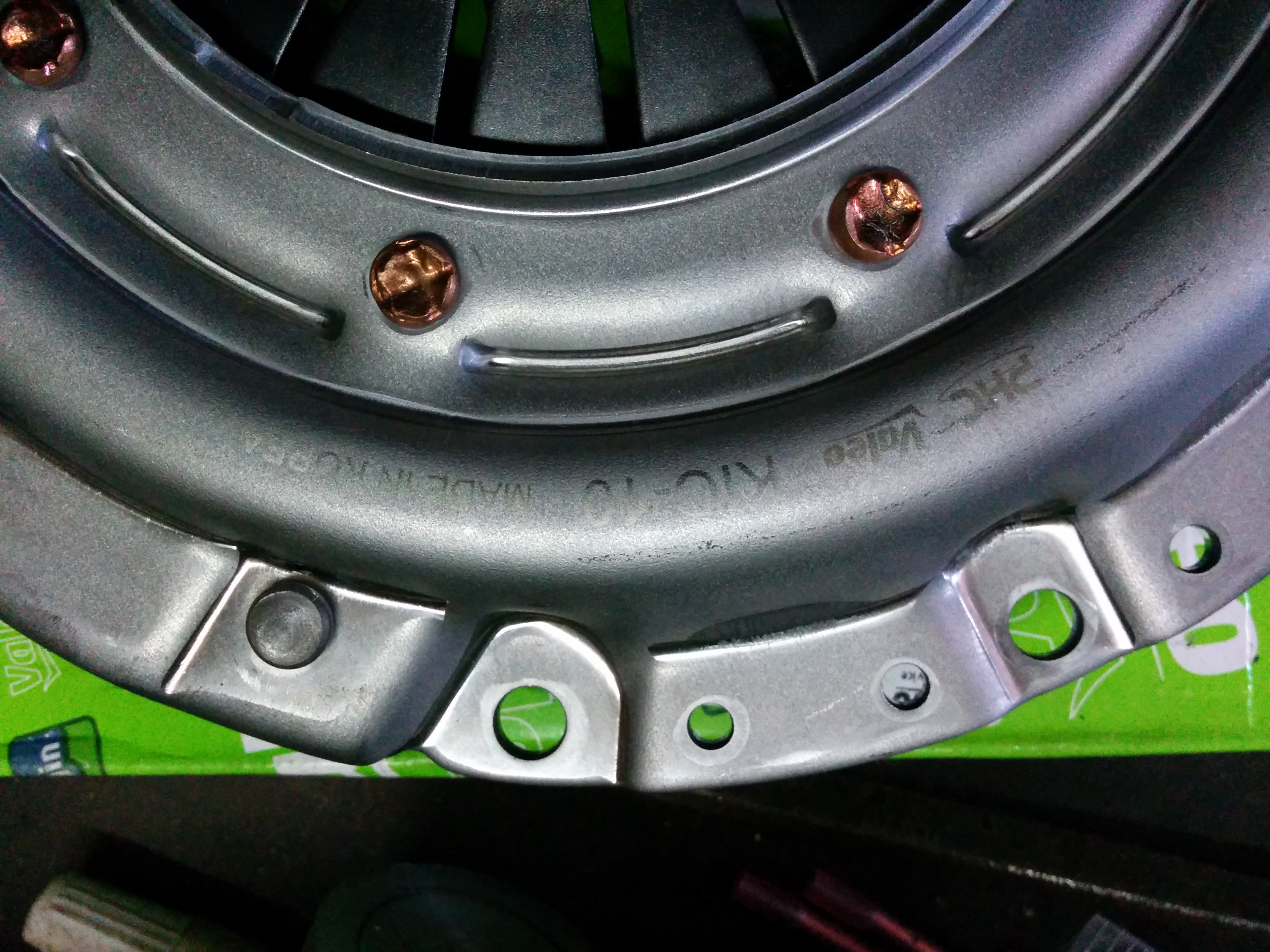

собственно встал вопрос по сцеплению, после долгих поисков и чтения, решился взять Валео, тем более наш поставщик сказал что если брать то которое он привезет (мейд ин Корея) но с "правильного" завода, одинаковые комплекты будут установлены на 3 авто один мало по грязям, другой чуть больше (эт я), а Ильдар М больше всех, да еще и с "прицепом", вот собственно будет эксперемент, на первую машину уже установлено сцепление, будем ждать отзывов, на остальные в ближайшем будущем
на коробке написано и про париж и про китай, на самих ЗЧ написано СДЕЛАНО В КОРЕЕ (на энглише конечно)
как по мне выглядит внушительно, кстати на первое авто еще выжимной другой фирмы, из за срочности, у меня будет и выжимной Валео, как придет отпишу код.
повторяюсь пока положительный отзыв только со слов продавца, человек не торгаш, а знакомый)
