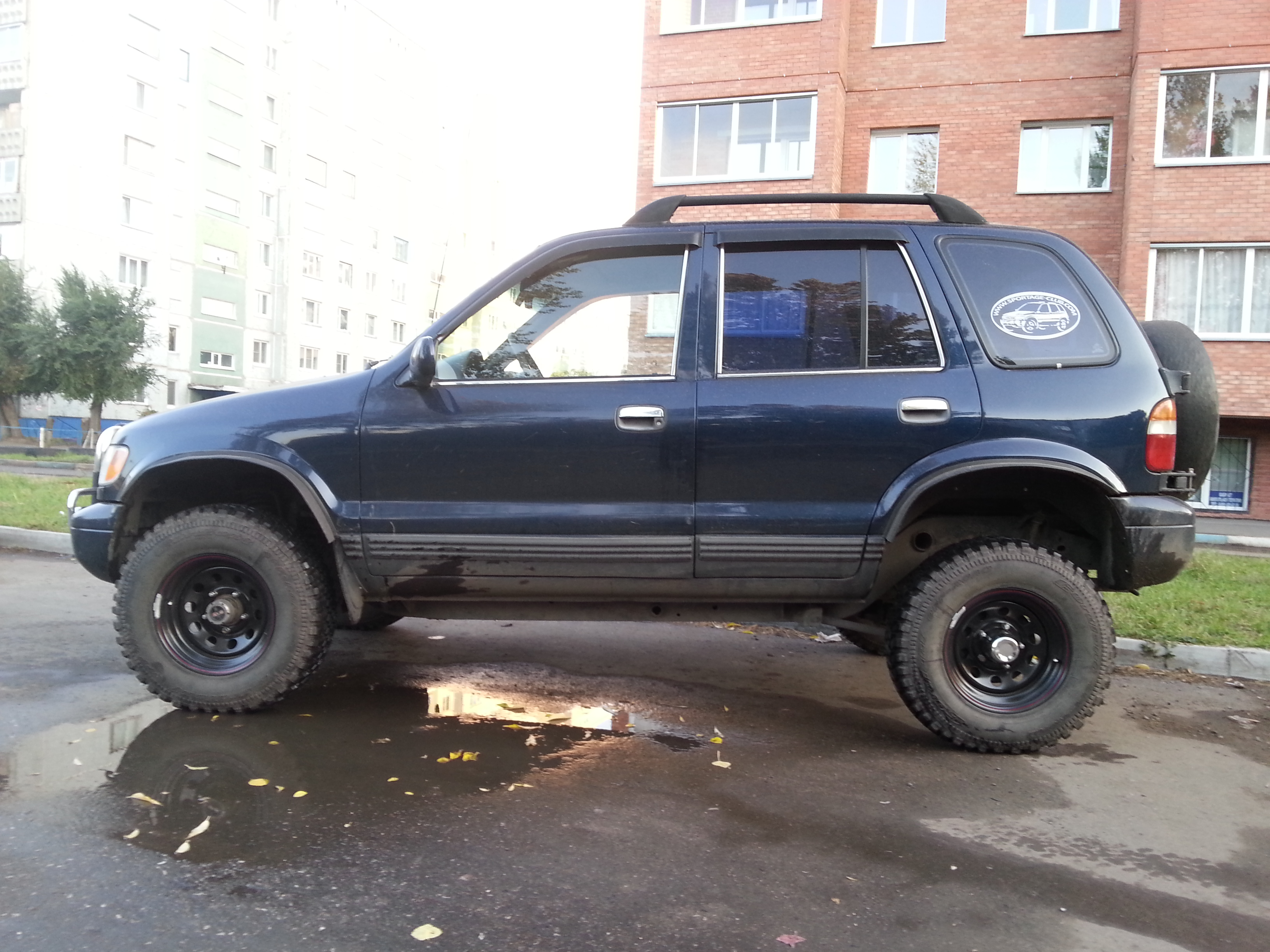

Привет всем.
Ну вот теперь моя Спортяга лифтована на 2" бодилифта!
Ура.
Всем советую. для бездорожья одни плюсы. Ну короче, кто знает, что такое боди-лифт - добро пожаловать - отлифтуем.
Скоро выложу свой отчет, а пока результаты.
http://a.photofile.ru/album.php?id=1215136
