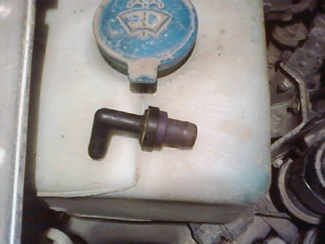

немного офф (начитался мануала smile.gif ):
а что за клапан PCV производитель рекамендует заменить на 96000 км? это клапан ХХ чтоль? на кой его менять? unsure.gif
http://www.cars4x4.ru/Kia-Sportage/2_24.htm
Наверно вот это оно
