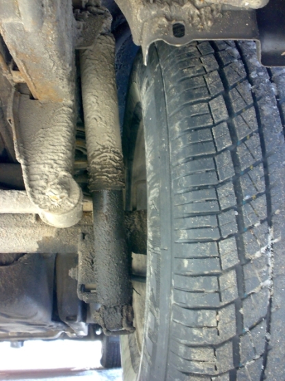

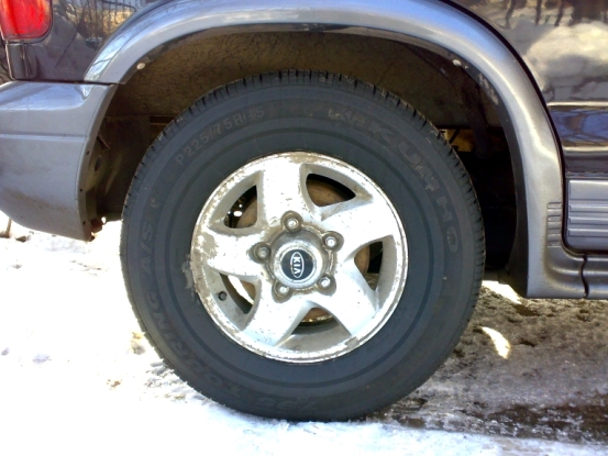

БРАТЬЯ !!! ПОДСКАЖИТЕ !!!
Мой СПОРТИК не лифтанутый, пружины задние состоят из 3,5 витков (обломаны не мною), а стоит вот такая резина
и вроде как не за что не задевает
Сообщение отредактировал Andsanich - Feb 22 2009, 12:42 PM
post Feb 22 2009, 12:39 PM
Сообщение #1239
В чем вопрос-то?
Что подсказать?

Цитата(609 @ Feb 22 2009, 11:39 AM) *
В чем вопрос-то?
Что подсказать?
По какой причине у меня стоящая резина R225/75/15 ни чего не задевает, мож она какая плохая? А на ледяной корке я вообще тока шлифую, а написано на ней всесезонка. Прикрепленное изображение
