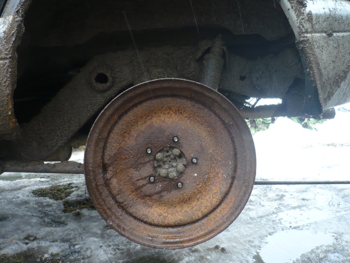

А я вот такой диск подобрал,как вам? Но пока только один,буду рыскать по лесам в поисках остальных,от немецкой машины второй мировой,узковаты,зато вылет вроде 0 ep.gif ep.gif ep.gif ep.gif
ЗЫ Еще выяснить какой немецкий авто был прототипом Спорта dumai.gif blink.gif biggrin.gif
