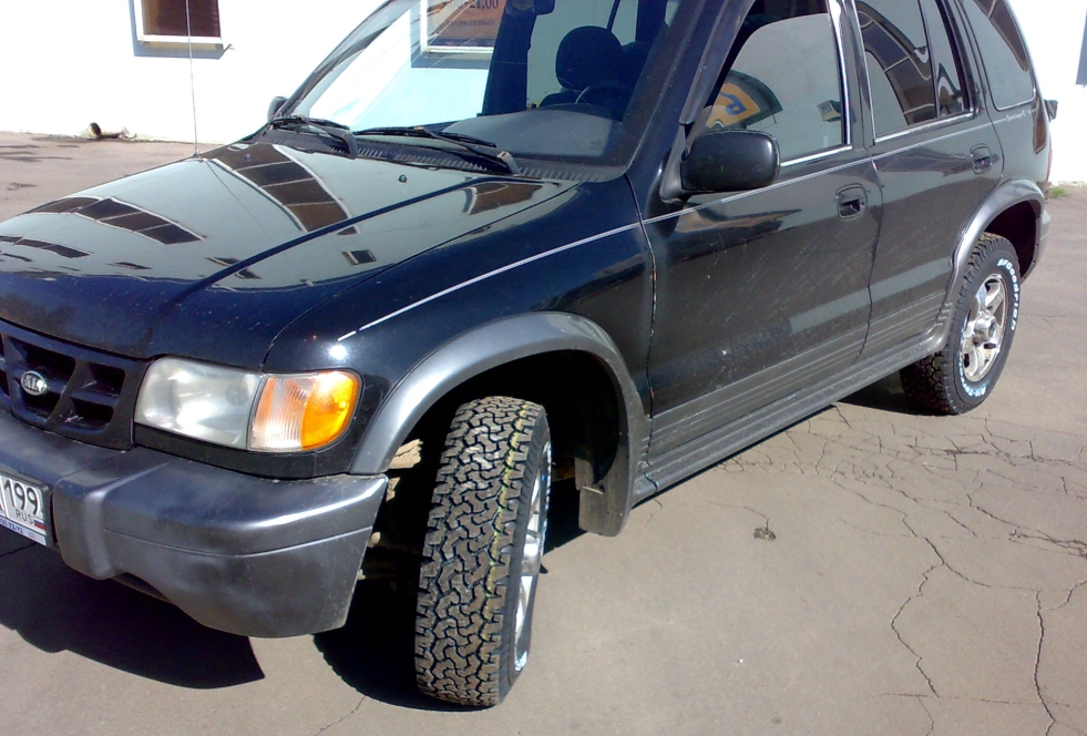

post Sep 1 2009, 11:22 PM
Сообщение #1598
начало есть -
Сообщений: 209
Регистрация: 14-February 09
Из: г.Москва
Пользователь №: 5,958
Цитата(Panzer38 @ Mar 12 2007, 03:44 PM) *
Про Пилигрим не скажу ... а вот BF Goodrich All Terrain T/A на гололеде - ну, конечно, не так как шипованная, но зимой я на ней ездить буду - мне понравилось.
Цитата(Panzer38 @ Aug 27 2009, 03:44 PM) *
Да. Гудрич АТ по камням с песком самое то!
Если без лифтовки, то 215/75
ПЕРЕОБУЛСЯ vot-tebe.gif !!! Прикрепленное изображение Прикрепленное изображение
Переобувался потому, что корд на одном колесе предыдущей резины лопнул с образованием шишки, вследствие чего началось вихляние мафынки.
Читал тему долго и упорно и пришел к однозначному решению BFGoodrich A/T рулит B162.gif .
Поставил 215/75/15, а прочитав последние сообщения в данной теме - расстроился. Я ведь лифтанутый малеха (лифт-LIGHTS): задок 30 мм, передок 30 мм. (проставка 18 мм.). Значит мог не замарачиваться и ставить 235/75/15, но уже поздно sensored.gif sensored.gif sensored.gif .
Вот только вопрос появился: при переобувании мне сказали что резина летняя, а я ее покупал как всесезонку (т.е. всепогодную), вопрос - зимой на ней нормально рулить или скользко?
post Sep 2 2009, 12:21 AM
Сообщение #1599
Мне кажется, или давление 1.2?
