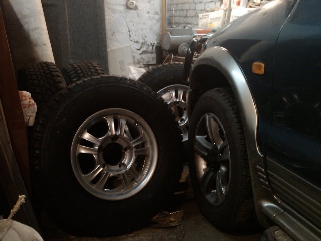

Корейское литье:
Калининградское:

Купил Матадор MP-95 235x75R15 (3000р) и диски Мегалюм Форсаж УАЗ 7Jx15 ET15 (2300р).
Примерил на перед, покрутил рулем, на подножке покачался... Вроде не задевает.
