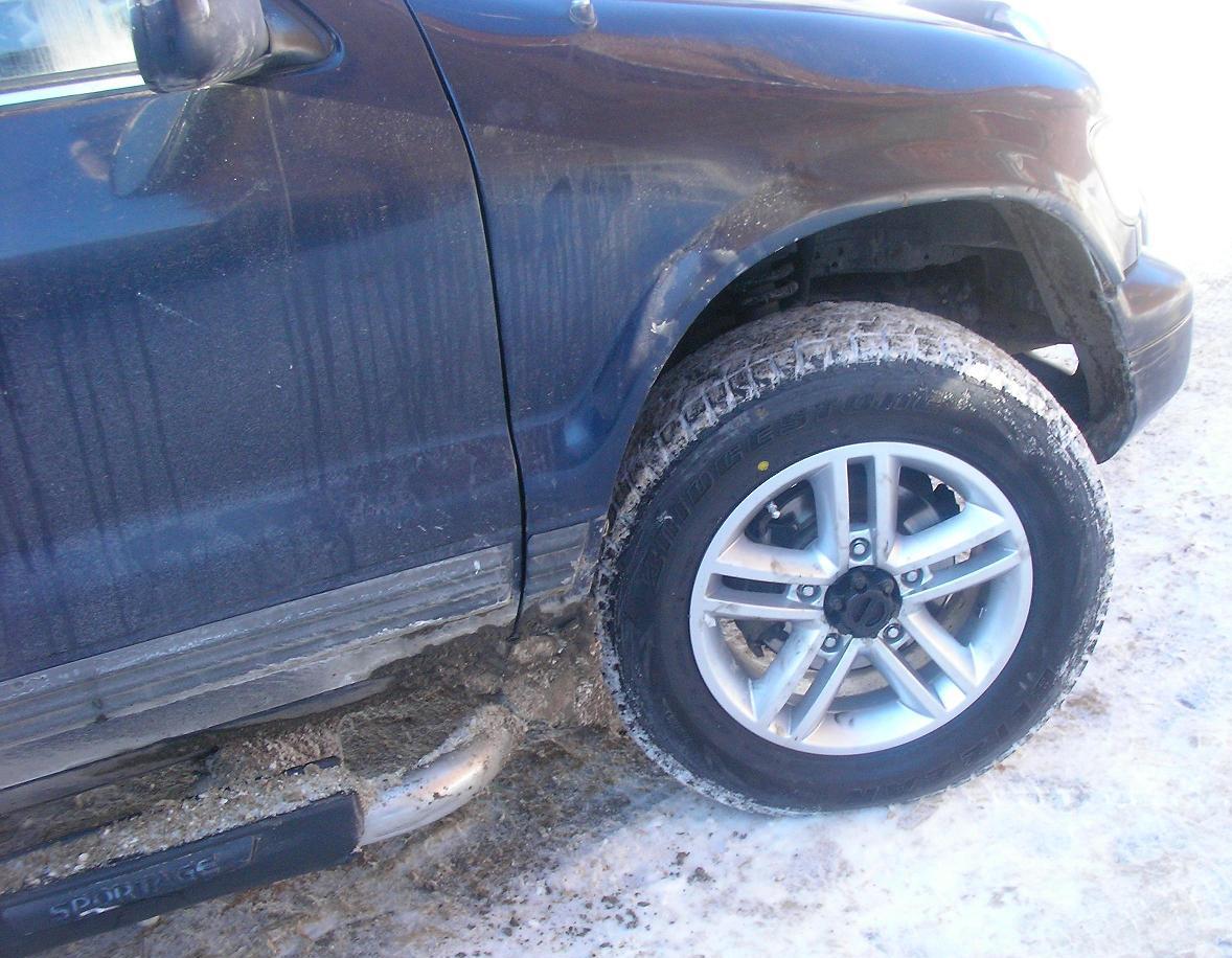

Цитата(НИКОЛАЙ @ Sep 9 2009, 04:35 PM) *
классная, согласен полностью
точнотакая йоко, только 225/70 , не трет смотрится хорошо, сначала брали как зимнюю, но уже 2 года груглогодично используем. по снегу, грязи хорошо идет, для лета по асфальту мягковата, а зимой самое то. асфальт/грунтовка 50/50 общего пробега(10тыс в год), зимой только снег и лед. еще на пару лет точно хватит.
скорость не больше 100, sad.gif , эх дороги.в тверской губернии.
зимой постоянно ПП
извините вмешаюсь
в субботу имел удовольствие прокатиться в Тверскую , резина Yokohama Geolander G072, 225/70R15
дорога - 0,5-1 см ооочень жидкой снежной каши, в которой колея - мокрый асфальт с лужами
так вот впри попадании в лужу машину кидает в сторону
при обгоне , когда пересекаешь эту кашу, машина тормозиться и плавает по дороге sensored.gif
это наверно издержки ширины резины и заднего привода, но немного разочаровало

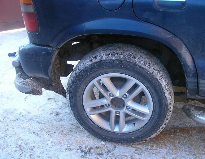

Выкладываю фото. Надеюсь, прочесть совет от какой машинки подойдут колпаки в отверстия для ступиц. Муфты у меня механические, но, думаю, сделаю отверстия в колпаках (если их не будет изначально).

Отверстие в диске 98?
Если 98, то ищи от дисков Прома Дюна. Гдето видел. Сам сейчас озадачен подобным.
От нивы подойдут, хромированые по 50р. А надо ли?

Ступичные колпаки стандартные для Нивы и колпаки в центральное отверстие для литых дисков это разные вещи. Причем и по диаметру тоже.
