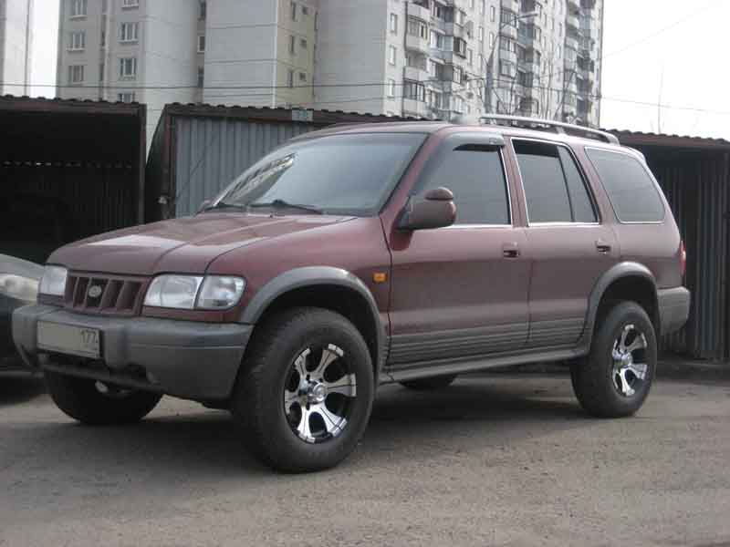

Небольшой отчетик
Имеется :
1)Машина со стандартным лифтом: спереди проставки, сзади усиленные пружины.
2) Диски R16 ET0
3) Резина
A) Yokohama Geolandar A/T-S (G012) 265/75/R16 по расчетам 31.65 дюйма
Б) Bridgestone Dueler H/T 840 245/75/R16 по расчетам 30.46 дюйма
Приступим :
G012 при повороте упирается в ребро и в пол sad.gif . Нечего подрезать. Поможет только Боди лифт
Поставил Dueler , обрезал передний серый молдинг внизу, только немного иначе как все остальные,ничего не трет!
Результатом я доволен:
ну чо, как ощущения...??? по сравнению со штатной наверн не так быстро...ыыыы ep.gif ep.gif

Диски красивые, как называются?

Можно поближе фото, того где и как подрезал?

Я себя изначально настраивал, что у меня будет динамика как у трактора biggrin.gif
Впечатлений уйма, машина стала более стабильной,плавной. Динамика для моего стиля вождения минимально изменилась. Теперь мне очень сложно кого-либо НЕ обрызгать ep.gif
Увеличился шум резины. При очень быстром разгоне создается впечатление что жжется сцепа(у меня заводская стоит dry.gif ).
LF Dick LF114 - 5X139.7 R16 - ET0 7.5J Q110
Можно
Купил черные универсальные брызговики. На выходных буду их крепить. Они будут закрывать всю поверхность до верхнего болта.
