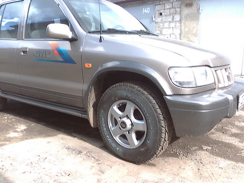

А я вот переобулся в штатный размер:
Yokohama Geolandar 205/70/R15 A/T-S G012
По деньгам выходил самый приемлемый вариант.
KIA Sportage серый коротыш 2003 г, Калининград, 2,0i бензин, МКПП, ручные хабы.

post Apr 24 2010, 01:26 PM
Сообщение #2428
dumai.gif ИМХО: Маловато будет, на мостах висеть - съэкономленные деньги под колесья не подложишь... А так - чинная резина... B162.gif
