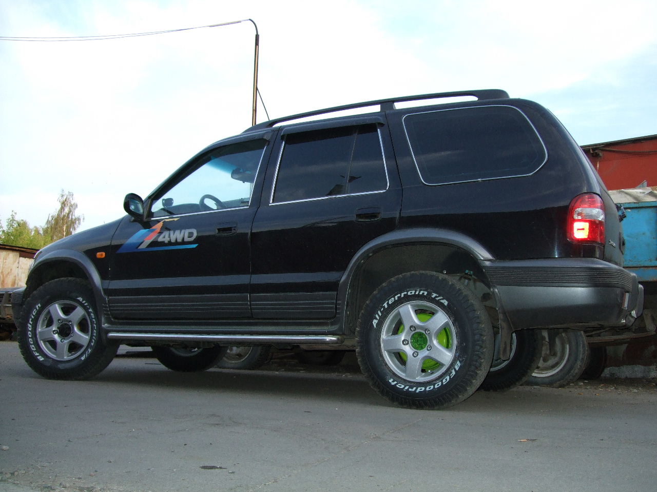

Не мудричи, сорри за терминологическую ашипку... Мудричи - больно уж страшно шописец выглядят - боюсь я их... smile.gif
Кароч: сегодня нарезал по Москве км 150 - и с кренами и по всякому. Нигде не трёт и не задевает. Только в одном месте - справа сзади, там где трубки от бензобака - при сильном наезде на горбыль колесом - задевает. Но не за трубки, а за подкрылок (локер) - он там как раз прикрывает трубки и выступает.
оперативно метнулсо в магаз - купил ещё пару проставок 3см от нексии. А может - феном погрею выступающую часть подкрылка.
Зы: Понравилась мягкость резины - глотает неровности просто удивительно. Авто стоит ровно не рыскает.
Оч хорошо.

Нифига не б\у.
Если кому в Москве надо - знаю, где по 4660 руб\колесо (покрышка) есть. Которые 235\75\15.
Зы: Вкорячил с каждой стороны по две проставки от "нексии", которые по 3 см. Штатные резинки (сверху и снизу) - выкинул. Т.е. общий "лифт" сзади получился см. пять. Аморты (каяба) удлиннены на 4 см. \ну и пружинка просела конечно... Нормально. Кароч: на полном вывешивании заднего моста (аморты растянуты полностью) - руками могу пружины крутить. Т.е. сильно пружины не зажаты.
Удивлён: от боковин покрышек до аммортов (и кронштейнов аммортов) - не менее 15 мм. При вывешивании каждой из сторон - колесо нигде не касается ничего. Фоты сделаю попозже, когда засветит солнце...
От арки до земли (сзади) - 85 см.
Зы: машинко медленно, но верно, превращается в "монстра". Дотянуться теперь до крыши, с целью помыть, - хуя (извините). В смысле - трудно очень... smile.gif

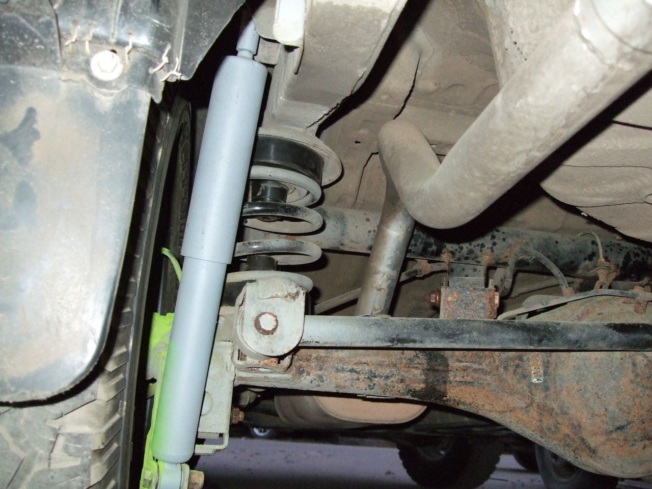

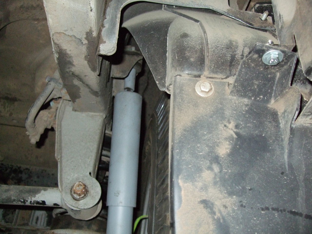

Фоты, на которых видно расстояние от аммортизаторов до боковины колеса. Справа и слева. Не менее 15мм (даже больше). До кронштейна амморта - ваще - как "до луны"! Почему так, не знаю. Думаю, что это хорошо. Открутил, проехался и закрутил обратно сегодня - болты сайлентблоков реактивных тяг и панары. Все, кроме верхних сайлентов двух верхних реактивных тяг (правая - мешает бензобак, ну и на левую - забил).
Видно также - как выглядят пружины, зажатые между двумя 3см проставками от "нексии". Поросячьи хвосты сложились... smile.gif
Ну поезди по поребрикам. Да по бездорожью.
Полирнет до металлического блеска.
Если с асфальте не съезжать - проблем ессно не будет...
Прочитал практически всё, перед тем как заморочиться с переделками. особенно внимательно расглядывал Ваш спортажик на резине 235\75\15 (ещё не лифтованный) - он, собственно, меня и вдохновил на подвиги!
Спасибо ещё раз за инфо!
ыыы smile.gif салатавые барабаны...
Эт меня в магазе "надули" - на баллончике было написана "краска жёлтая" и крышка была, соответственно, жёлтая. Наипали, папараццы. А цвет оказалсо, ммм..., даже сразу не скажешь - какой цвет... Редкий. Смотря под каким углом зрения смотреть.
Нанотехнологии кароч.
Иксклюзифф.

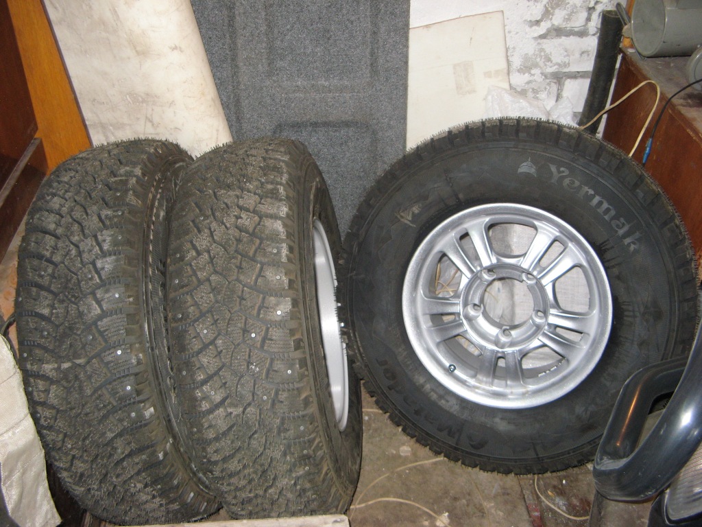

Все купил резину на зиму
235/75R15 NOKIAN

Цитата(woodgoblin @ Aug 1 2010, 02:15 PM) *
B162.gif Выглядит зачетно, снекк должны копать хорошо! dumai.gif Это Hakkapeliitta C2? А то поисковики находят Нокии с таким размером только с другими рисунками... И скока стоят? В Уфе брал?
Брал в Уфе, часа 2 назад, 19 деревянных отдал за комплект. Nokia hakkapeliitta sport utility (suv) кажется так было написано, вечером точно гляну. Клево что FINLAND.
http://koleso.topof.ru/files/hkpl-suv%20(about).pdf Прикольно: название одно, а рисунки могут быть двух типов blink.gif Комплект - это 5 колес?
Тоже такие хоцца sad.gif .
ЗЫ: а Сафари 500 еще нет в магазинах? dumai.gif
235/75R15 NOKIAN
