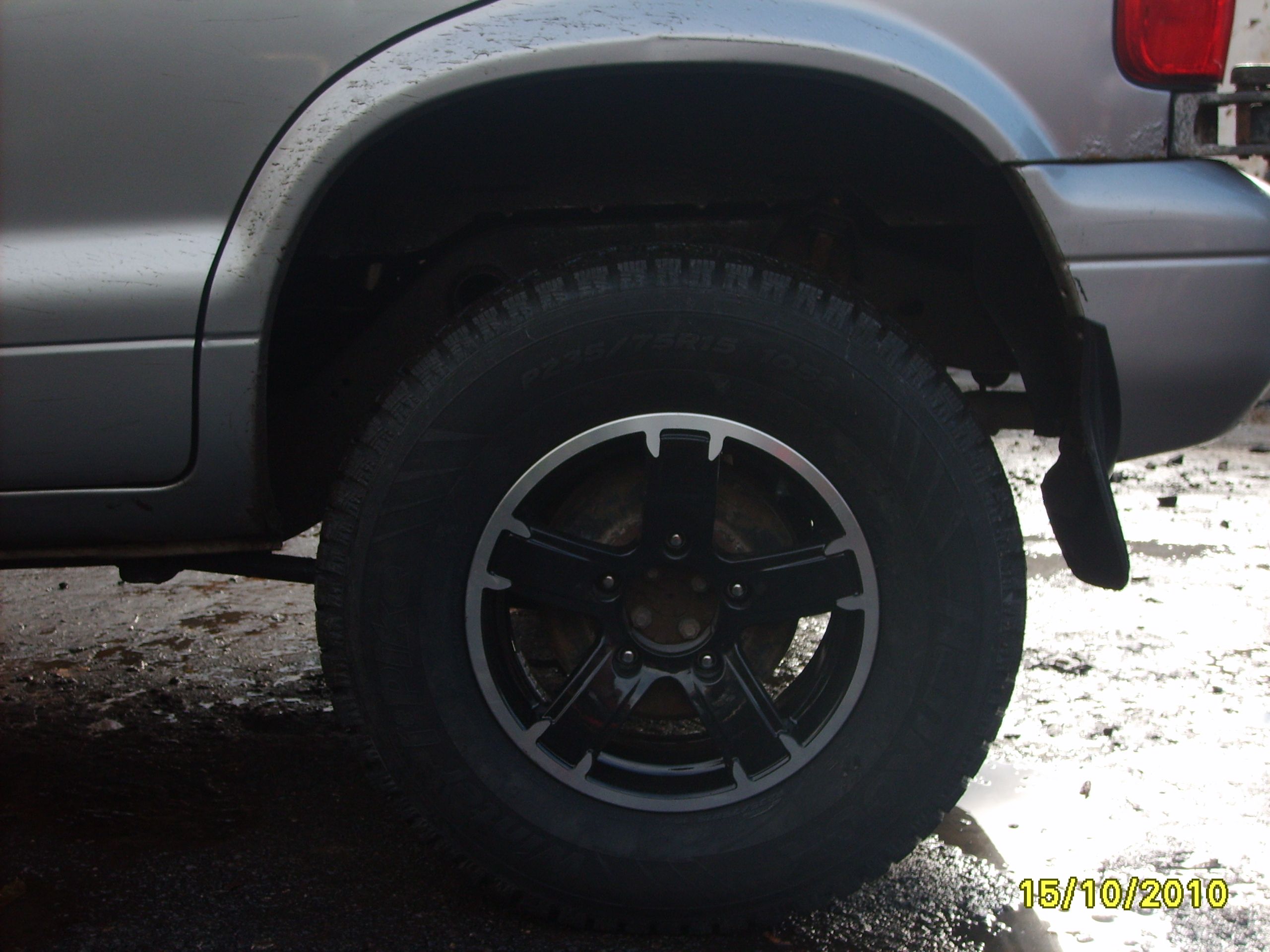

post Oct 15 2010, 05:39 PM
Сообщение #3051
Сообщений: 1,143
Регистрация: 3-October 09
Пользователь №: 6,734
Вот как было:Прикрепленное изображение
Вот, что стало:Прикрепленное изображение
Вылет (ЕТ 15) на переднем левомПрикрепленное изображение
