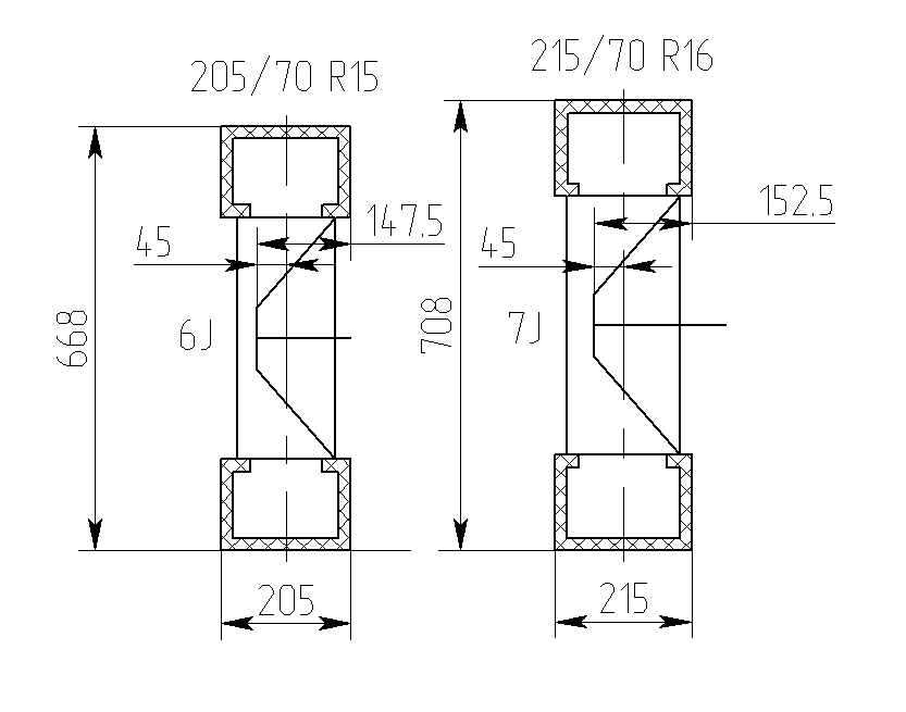

Здравствуйте!
В скором времени пройдётся менять диски и резину. Прочитал ВСЁ, но так как покупка дорогостоящая и в случае ошибки попаду на большие бабки, хотел бы посоветоваться.
В данный момент:
Диски КРИСТА 15R 6J 139,7x5 ET +45 diа 98,5
Шины BFG макадам 205/70 R15
Нокиан хаккапелита 2 205/70 R15
Хочу поставить:
Диски СМК R16 7J 139,7x5 ET +45 diа 98,5
Шины BFG макадам 215/70 R16
Нокиан хаккапелита 7 Suv 215/70 R16
После прочтения форума все посчитал, вот что получилось:
Высота колеса 205/70 R15 Н=668 мм
Высота колеса 205/75 R15 Н=689 мм
Высота колеса 215/75 R15 Н=704 мм
Высота колеса 215/70 R16 Н=708 мм
То есть разница от штатных:
По высоте 40 мм (205/70 R15), 19 мм(205/75 R15)
По ширине 10 мм
По идее нигде ничего тереть не должно? (на форуме пишут что 215/75 R15 встает как родная, а разница от 215/70 R16 всего 4 мм)
Пойдет ли для резины 215/70 R16 диски шириной 7J ?
Теперь о машине Sportаge 2005 Grаnd Калининград
Лифта нет, но стоят усиленные пружины Kilen + каяба по кругу.
60% езжу в городе, 30% трасса, 10% грунтовки
Может я где ошибся?
Заранее спасибо!
Начертил что то похожее
Сообщение отредактировал Ajaxx77 - Feb 17 2011, 05:06 PM

Парни, честно скажу - все 173 сраницы просто не осилил. Но нашел разнонаправленные мнения по поводу 235\75\15 на ШТАТНЫЕ диски.
Объясните мне в доступной форме - трение о задний аммортизатор на кочках - это единственная проблема при таком сочетании?
Имеет право на существование такая резина на штатных дисках?

Вообще на не лифтованной машине при небольшом вывешивании(очень небольшом) трёт кронштейн крепления амортизатора, можно прорезать резину хорошо. При лифте полирует сам амортизатор, в этом ничего страшного особо нет. Вообще надо мерить и смотреть по месту, т.к. у кого-то трёт, а кто-то даже на не лифтованной катается и всё хорошо. Я себе мерил, у меня зазор очень маленький на ровно стоящей машине(окло 3-4 мм), не лифтован=)

ну тут всё будет зависить от реального размера колёс...
я достаточно долго ездил на БФГ 235.75.15 на штатных дисках.... кроме амортизатора(да и то, только на бездорожье) ничего не тёрло.. машина была лифтована на 5 см...
