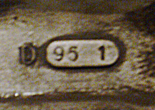

Думал что центральное отверстие на родных дисках КРИСТА 98,5, но хорошо что проверил!
На внутренней стороне есть маркировка: DIA = 95,1

Пользователь №: 7,555
Цитата(Ajaxx77 @ Feb 18 2011, 09:47 PM) *
Как говорится семь раз отмерь...
А что страшного? Главное чтобы не меньше, а диски и с ЦО 108 ставили без проблем.

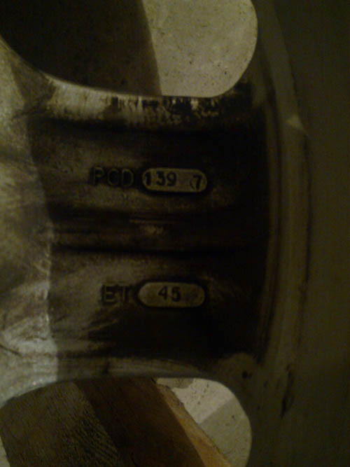

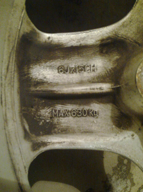

Цитата(Meg@DED @ Feb 19 2011, 02:45 PM) *
Можешь маркировку сфотать?
Вот все что есть, фотографировал с телефона, так что качество так себе..
