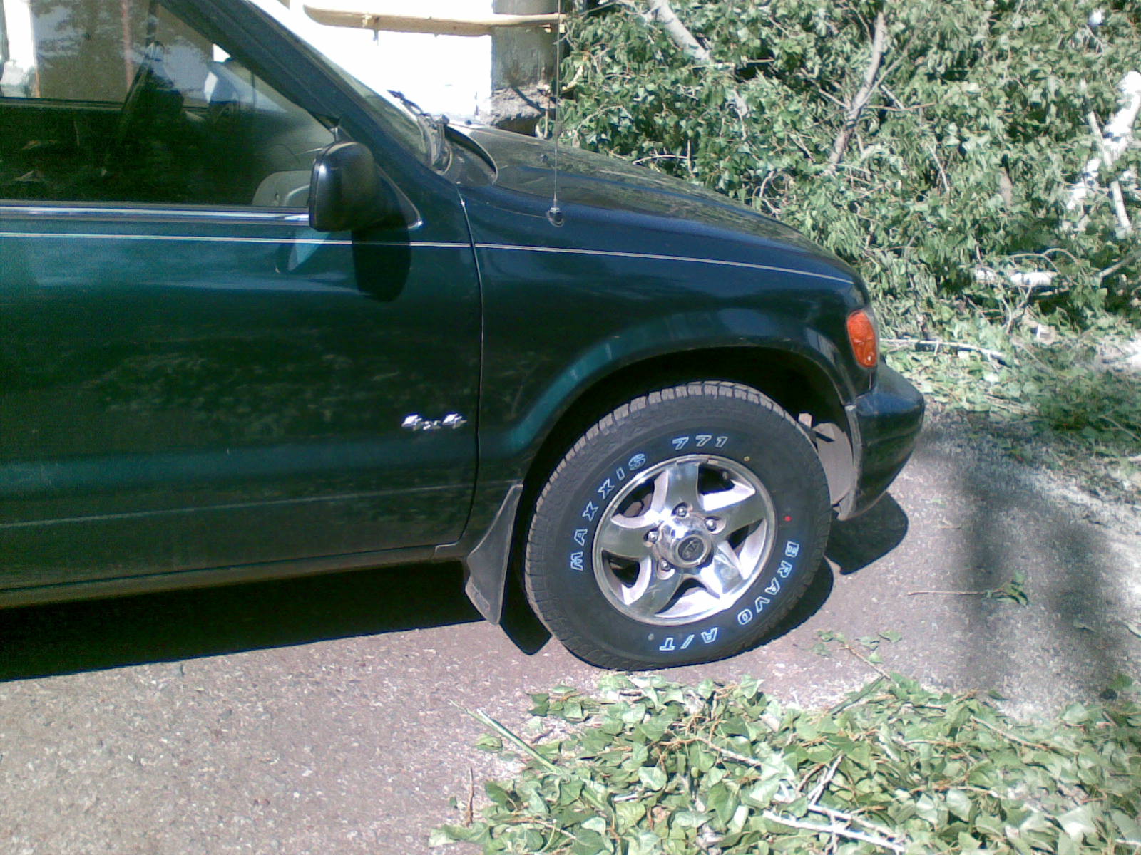

post Aug 30 2011, 01:23 PM
Сообщение #3831
Сообщений: 698
Регистрация: 20-April 11
Пользователь №: 9,436
место дислокации: Ufa
небольшой ништячок к осени. наконец тапы нормального размера.
только омрачил один факт: шланги привода вакуумного вырвало намотавшейся веткой
