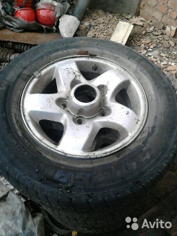

люди ==подскажите=мужик за 8т отдает нивовские диски -но вылет не знает....может кто по фото определит и вообще что за товар????Прикрепленное изображение
Это диски виком, вылет -3, древние очень, поэтому дороговато.

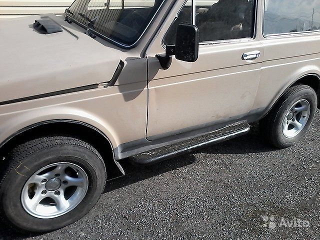

просто огромное вам спасибо Вы мне реально помогли rulez.gif ..теперь буду выбирать из двух B020.gif ..если не затруднит тогда уж ваше мнение по нашим со слов.. родным с Америкоса короткого за 5т чел отдает...с пересылкой.Прикрепленное изображение хотя на мои родные на эти не похожи.....????

Цитата(sashamas @ May 24 2016, 01:39 PM) *
просто огромное вам спасибо Вы мне реально помогли rulez.gif ..теперь буду выбирать из двух B020.gif ..если не затруднит тогда уж ваше мнение по нашим родным с Америкоса короткого за 5т чел отдает...с пересылкой.Прикрепленное изображение хотя на мои родные эти не похожи.....????
Под какую резину? Если не 235*75*15 и больше, то нормально и родные будут. Если под 31" и больше - то тогда Викомы. Викомы и под маленькую резину встанут, но машина грязнее будет

Вы меня опередили я это и хотел узнать=спасибо=== поскольку подогнали 215Х80-15..на диски от Америкоса.-2003г.уже заплатил в пути .......вот я и переживаю-так как не знаю какой там вылет- Прикрепленное изображение -- а про 80 проффиль на форе мало как то прописано....у них наверное слабое место боковины.... вот их и не берут....да и тяжелей намного наверное. сейчас езжу временно на 205= 65-от мегана сына-- приемистось просто жуть... до неузнаваемости и расход горючки на порядок меньше и управляемость лучше ...прикольно но это всё не то...
Не знаю, как в Курске с дорогами, но у нас асфальт в таком состоянии, что чем выше профиль, тем лучше - труднее резину и диски угробить. Езжу на мудричах 30*9,5*15, т.е. 240*80*15, - не жалею о высоком профиле.
По вылету американских дисков я б не беспокоился - он у нас у всех с завода +45
