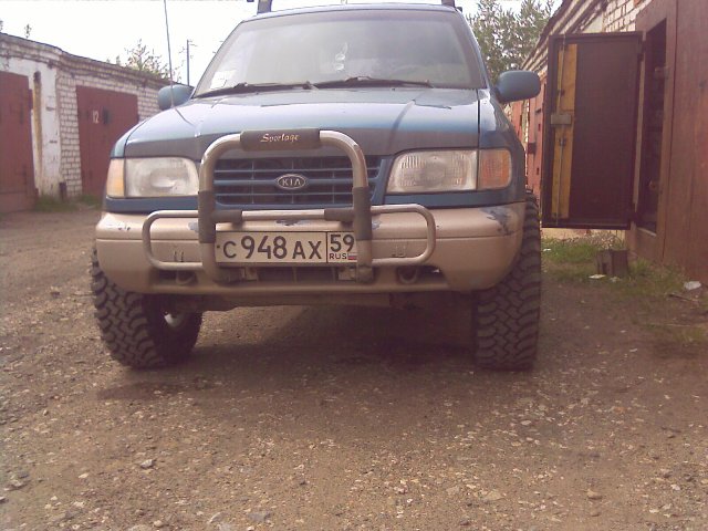

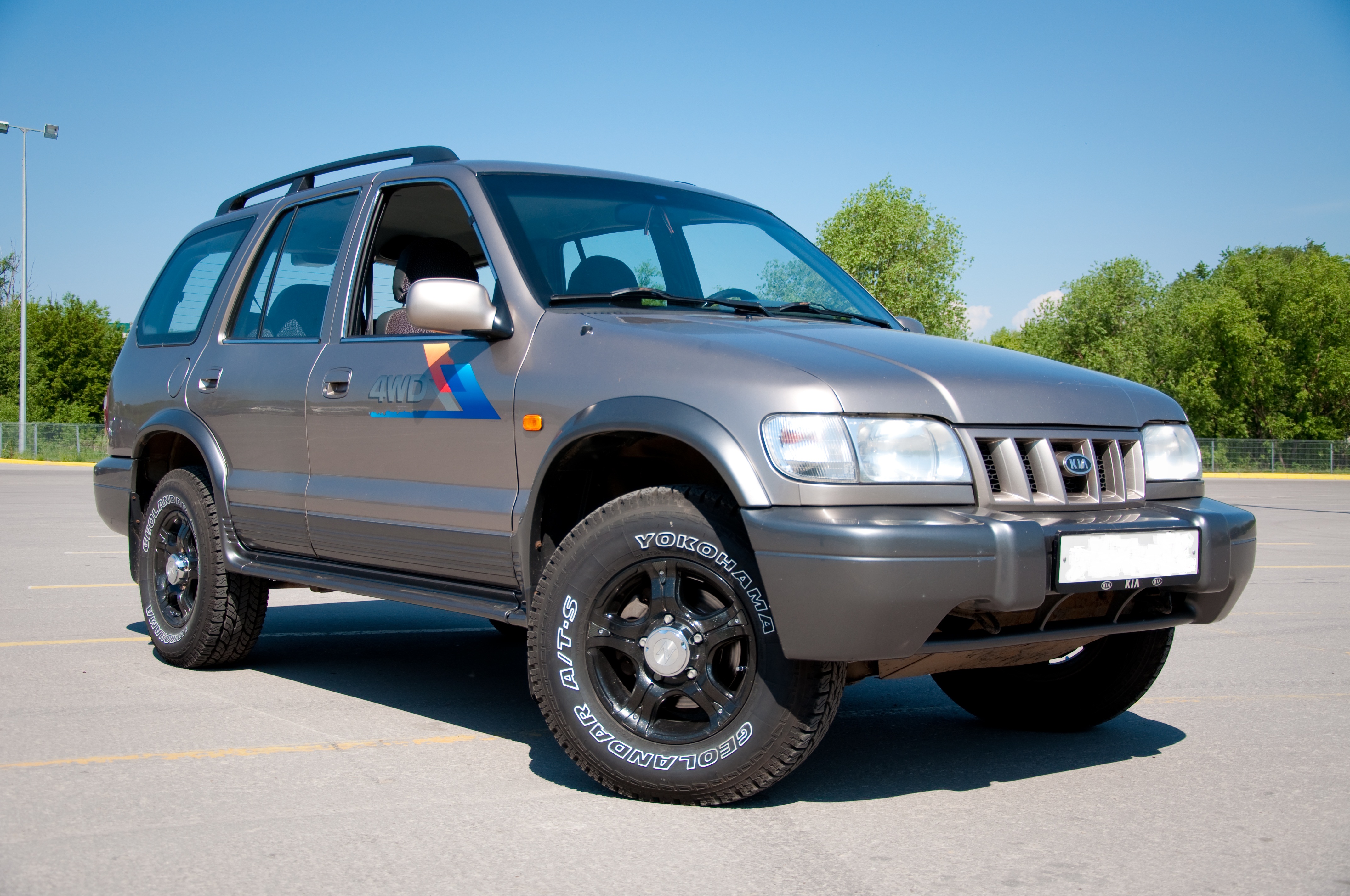

Настоящему джиперу всегда хочется иметь колеса побольше biggrin.gif Давайте здесь обменяемся опытом и задумками, кто какую резину юзает, ее + и -, а так же используемых размерность шин и дисков. Вопрос встал, когда прикинув все в теории начал искать себе диски под 30" резину. Выбор оказался очень мал и затруднителен!
Для начала, как база сравнения общеизвестные данные о стандартной комплектации: Резина 205/70 R15 J6 5х139,7 ЕТ 45 dia 98,5
Взамен штатных дисков ИМХО лучше всего ковка от ВСМПО Тайга+, с сохранением всех штатных параметров. Они во первых прочнее, а во вторых гораздо легче, что подвеске только на пользу! Средняя цена в магазинах 2100 руб/шт.
Без изменения подвески ставится резина 235/75 R15, при этом большинство ставит такую резину на родные диски, а отдельные умные люди рекомендуют диски J6,5-7 ET30. 235-я резина как раз получается шире штатной на 15 мм с каждого края и уменьшение вылета на те же 15 мм по логике исключает всякие возможные задевания.

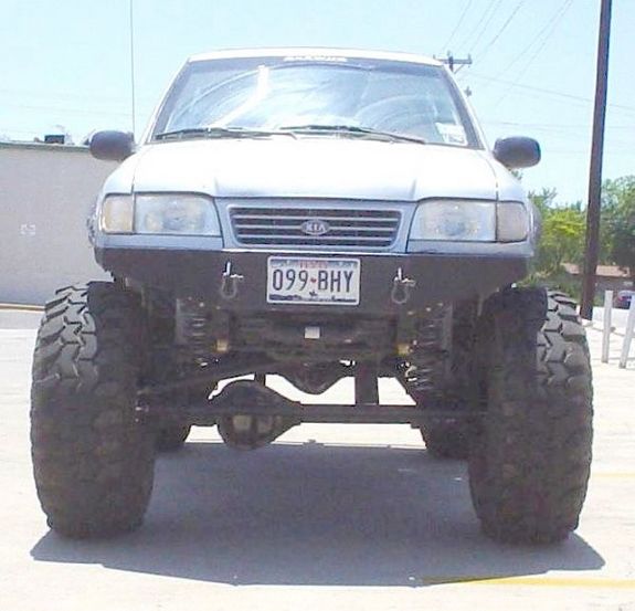

С лифтом подвески, с помощью проставок или лифт-комплекта уверенно встанет резина размерности 30х9,5.
Для 30х9,5 резины ширина составит уже 241мм, соответственно ширина с каждого края увеличится примерно по 18 мм, что подразумевает ЕТ25. С такими параметрами нашел только Zepp 4x4 Sahara 8x15 5x139,7 ET25 dia110. Центральное отверстие придется центровать переходниками, но это не страшно. Стоят 3650 руб./шт. Смущает только ширина обода 8 дюймов, по идее под такую резину лучше 7-7,5 но поиск таких дисков результатов не дал.
Дальнейшие размеры встают уже с лифтовкой кузова над рамой, и если кто раскроет тему, что и почем, можно подобрать под 31"-33" резину, будет интересно.

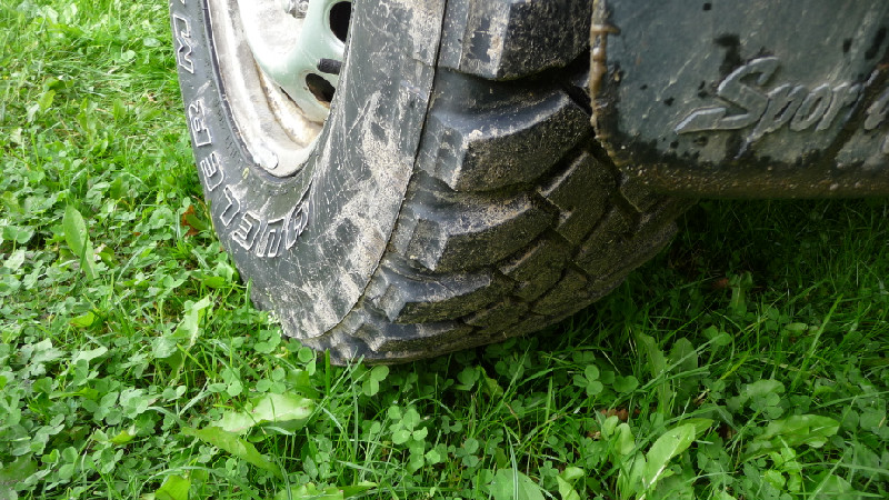

Так же интересен не только размер, но и марка используемой резины. Сам сейчас катаюсь на 225/70 Yokohama Geolandar А/Т II+. Очень резиной доволен, во всех отношениях. По отзывам на Уазбуке, это самая М/Т-шная резина из всех А/Т. Сейчас хочу взять 30" ее же. Основной конкурент BFG T/A в той же размерности, кто победит, пока не знаю, может кто что посоветует?
Есть еще интересная резина Маххis M 8080 Mudzilla, в принципе подходит для повседневной эксплуатации, но довольно широкая для Спортеджа, размеры начинаются только с 31/11,5 R15

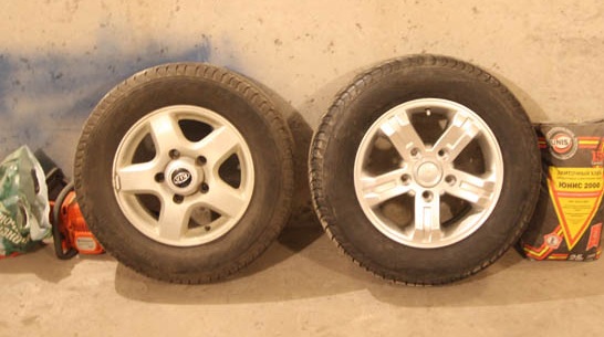

Panzer38   Уфф! В результате долгих изысканий и сомнений...   Feb 28 2007, 02:52 PM

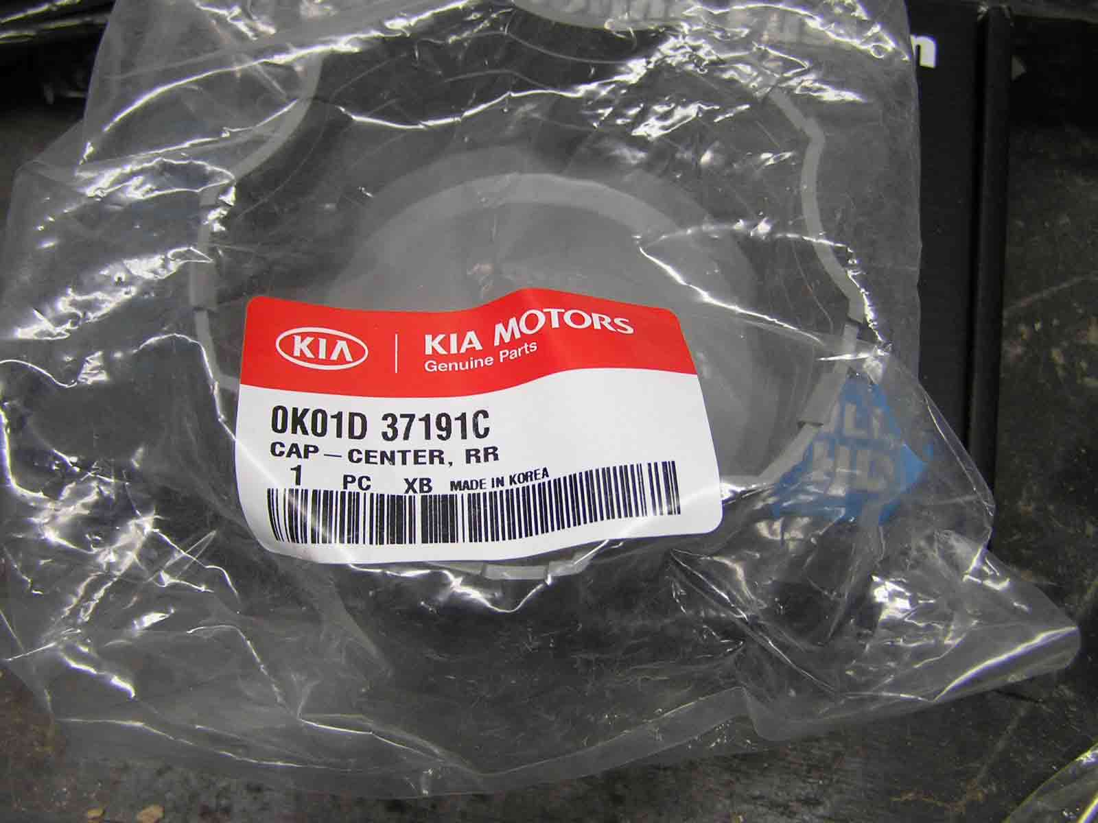

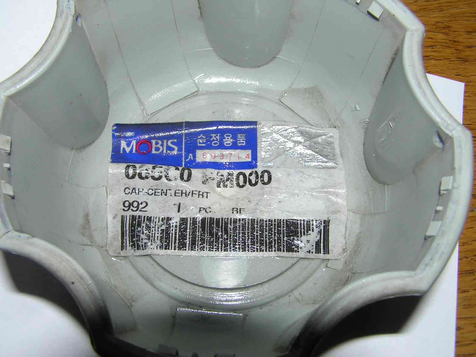

Svarog   на счёт колпаков. ни каких колец там нет они прост...   Feb 28 2007, 06:30 PM
Panzer38   Ха! После отлежки дома в темпле, ступичные кол...   Mar 2 2007, 11:59 AM

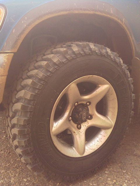

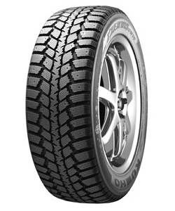

Valen   Хотел бы узнать плюсы и минусы резины КАМА ПИЛИГРИ...   Mar 9 2007, 03:28 PM
Panzer38   Хотел бы узнать плюсы и минусы резины КАМА ПИЛИГР...   Mar 9 2007, 04:48 PM
kostetik   Пилигриму очень много грузов при балансировке.. бу...   Mar 9 2007, 06:33 PM
Pinogor   Пилигриму очень много грузов при балансировке.. б...   Mar 10 2007, 12:49 AM

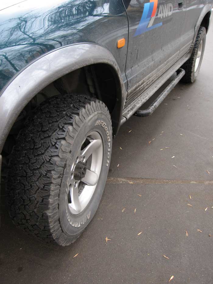

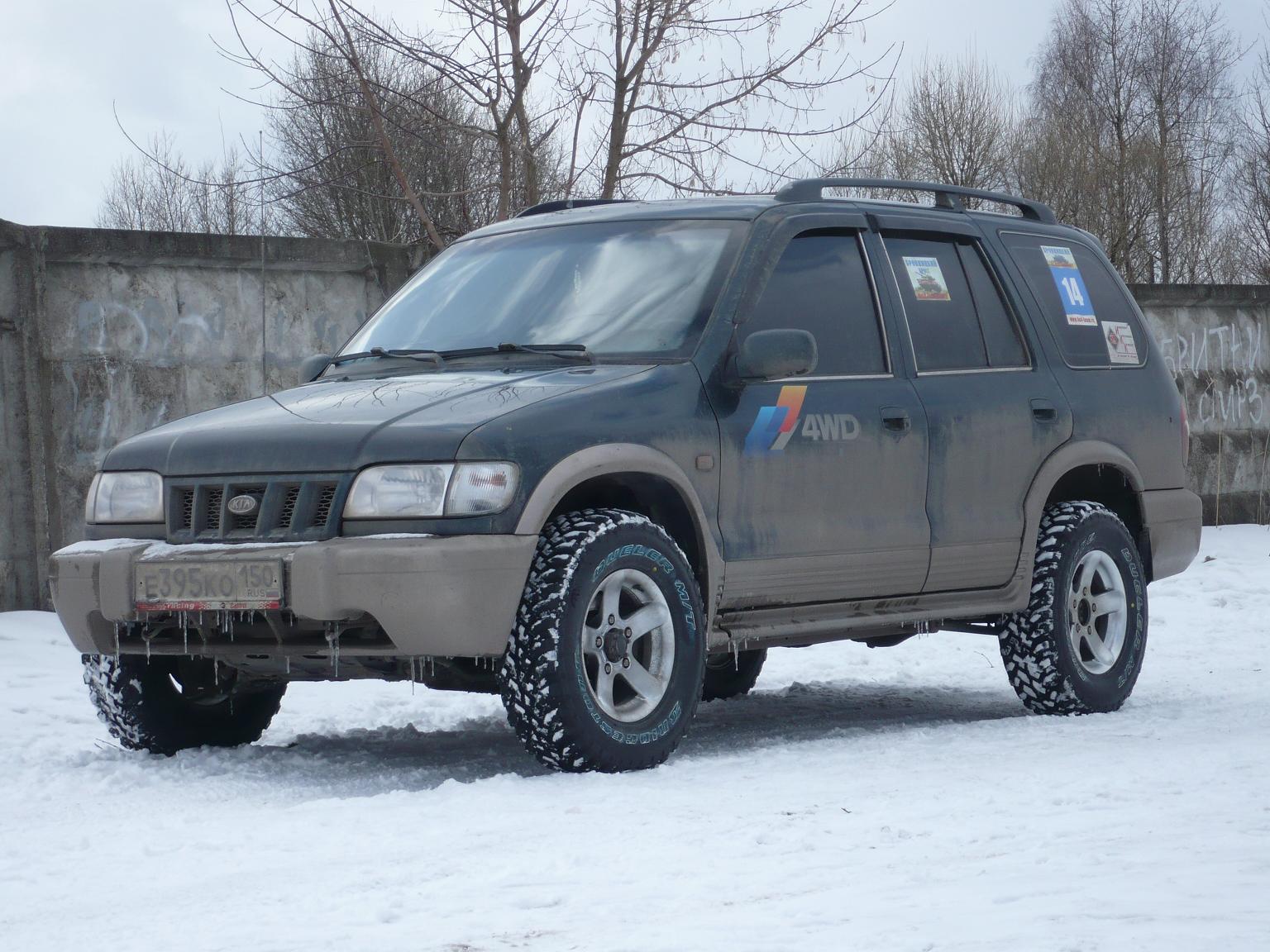

Panzer38   BF Goodrich A/T тоже достаточно тихо ведет себя на...   Mar 12 2007, 11:56 AM
Svarog   а Пилигрим гололёд держит?   Mar 12 2007, 03:13 PM
Panzer38   Про Пилигрим не скажу ... а вот BF Goodrich All Te...   Mar 12 2007, 03:44 PM

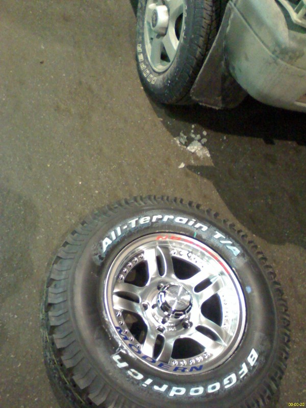

сашок   Я решил брать Гудрича,уже нашел за 3380. :D   Mar 14 2007, 10:28 PM

kostetik   А Германа все нет (с) Завтра буду заказывать BF ...   Mar 18 2007, 11:30 PM

сашок   А я в пятницу ужо поставил BFG заказывал через зна...   Mar 19 2007, 09:06 PM
МихаилТ   А я в пятницу ужо поставил BFG заказывал через зн...   Mar 19 2007, 09:55 PM
KurganV   Впечатления пока положительные,но мне кажется нем...   Mar 20 2007, 11:15 AM

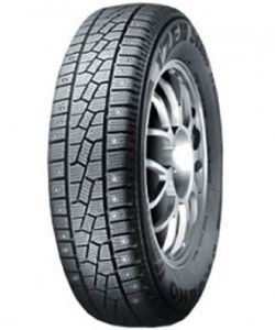

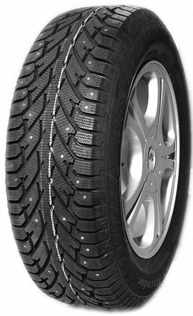

Valen   В сентябре прошлого года покупал Bridgestone WT-14...   Mar 26 2007, 07:19 PM

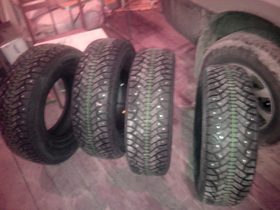

Pinogor   Откатал два сезона на Continental Vinterviking 205...   Mar 26 2007, 08:16 PM
МихаилТ   Откатал два сезона на Continental Vinterviking 20...   Mar 26 2007, 09:06 PM
сашок   Я на такой же,резина мягенькая,по уровню шума отно...   Mar 26 2007, 08:21 PM
Valen   Bridgestone WT-14. Размер 205/75R15 http://sportag...   Mar 26 2007, 08:42 PM

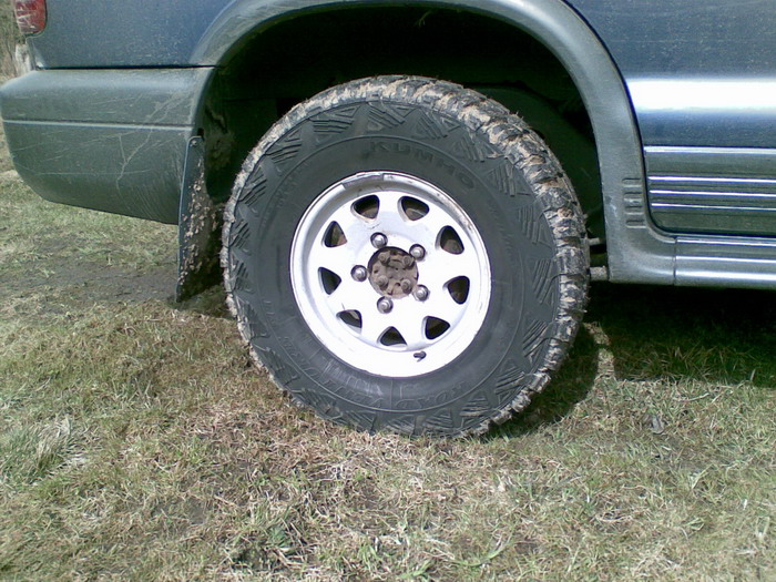

Van   Присматриваю себе резину для лета,думаю что брать:...   Mar 27 2007, 01:39 AM
Valen   В стандартный спортаж влезают Interco?   Mar 27 2007, 01:46 AM
kostetik   интерко теже разная бывает есть 28" она точно...   Mar 27 2007, 10:33 AM

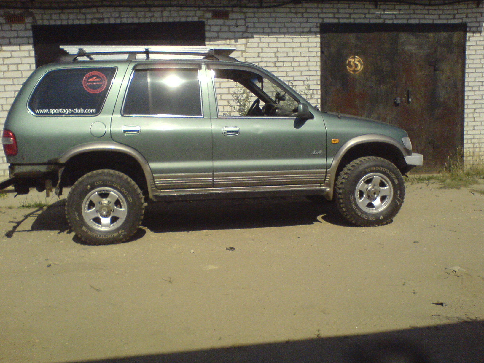

Van   Кость, скажи, после лифта в 4 см 30" -ки влез...   Apr 5 2007, 11:56 PM
kostetik   Ну если верить линейке и измерениям от оси до брыз...   Apr 6 2007, 12:02 AM
