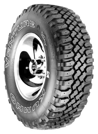

Кстати, у нас в эти выходные получился некий сравнительный тест-драйв мудовой резины Kumho Roadventure MT-834 и BRIDGESTONE Dueler MT-673 размерности 235/75 R15
Обе - с лифтованной подвеской на одинаковую величину. Измеренное расстояние от землм до среза колесной арки совпало с точностью до миллиметра ep.gif ep.gif ep.gif
В общем, шины практически одинаковые, да и стоят одинаково - в районе 3500 - 3700 руб
Единственно, мне показалось, что из глиняной колеи Кумха выходит лучше.
