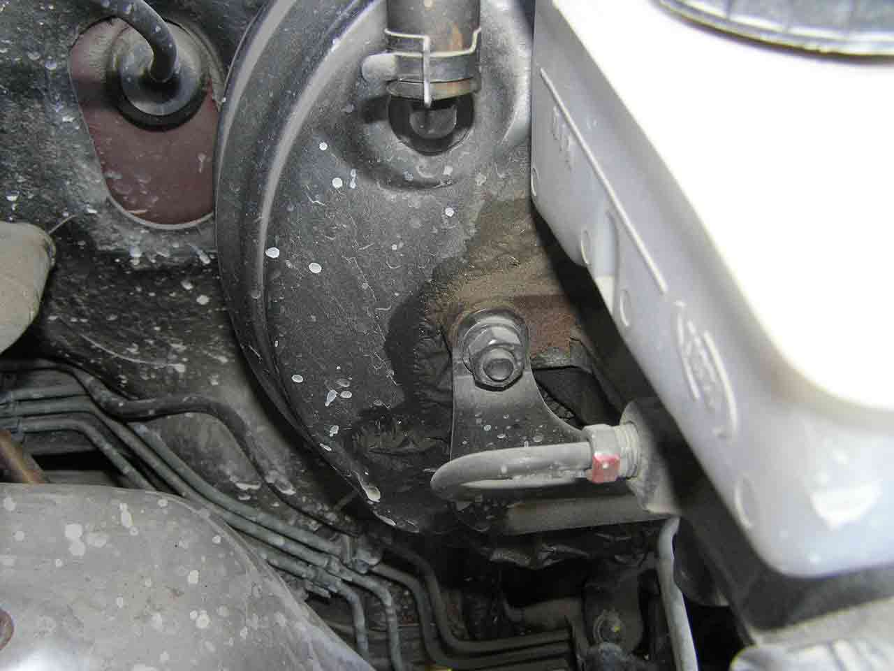

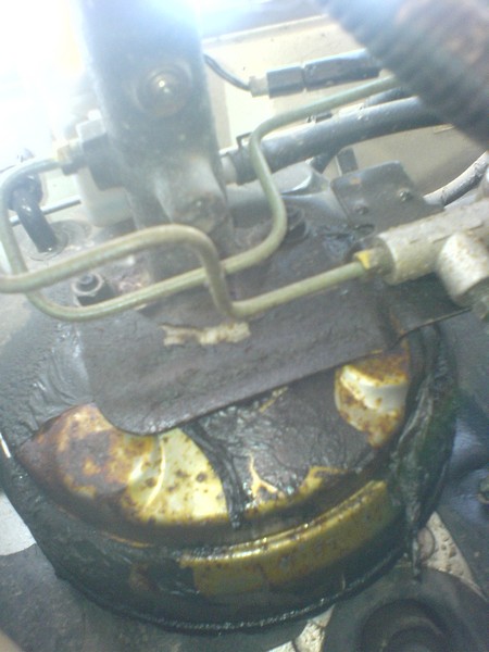

походу под замену его? Если кто знает номер для экзиста скиньте плиз, а то как то там у них всего много и все разное, а денег хотят не пять копеек....

Цитата(CTAPbIu @ Jun 24 2012, 10:40 AM) *
может какую-нибудь прокладку поменять ? (только не нужно говрит про между рулем и сиденьем smile.gif)
Самое фиговое что тормозуха потихоньку капает на рулевое
По экзисту у меня получилось 0K08W 43 800 да нехилый такой попадос на 6600

Снимай ГТЦ и меняй манжеты.Танцем с бубном вокруг машины это не вылечишь.Иль тут хтойта Б/Ушный продавал-купи в сборе.
