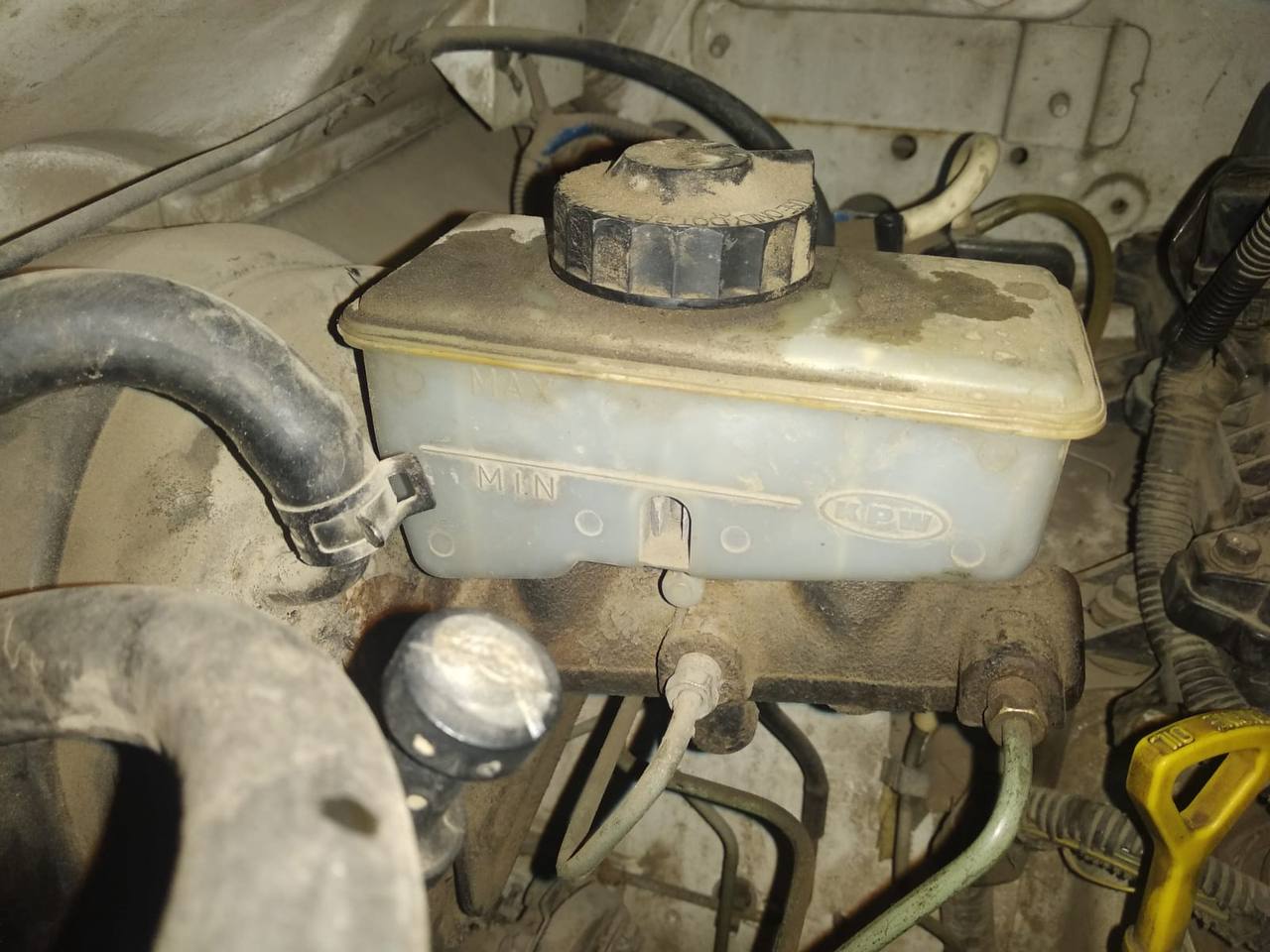

Здраствуйте!
Собираюсь сам поменять главный тормозной цилиндр. По книжке вроде ничего сложного. Но может есть "подводные камни"? И сколько надо жидкости для прокачки после замены?
Спасибо за ответы.

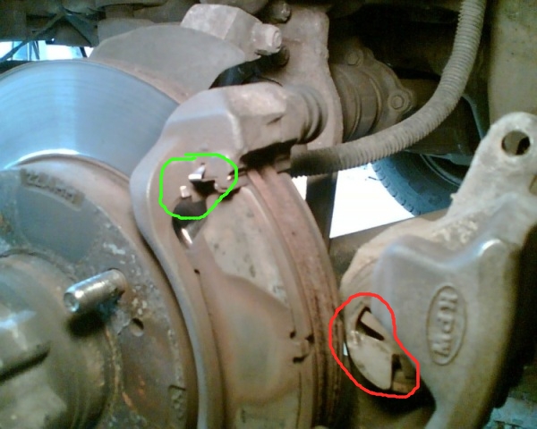

evgenkov   Доброго времени суток всем. Как решить следующую п...   May 23 2007, 02:22 PM
Pinogor   Доброго времени суток всем. Как решить следующую ...   May 23 2007, 09:27 PM
сашок   Может это как у многих у нас раздатка? :dumai:   May 23 2007, 09:48 PM
evgenkov   Вряд-ли раздатка. Передок отключен а стук пропадае...   May 24 2007, 11:00 AM
МихаилТ   Вряд-ли раздатка. Передок отключен а стук пропада...   May 24 2007, 12:13 PM
evgenkov   А мож предыдущий горе-владелец какую-то запчасть о...   May 24 2007, 12:32 PM
Сибиряк22   Скорее всего просто из-за износа колодок появляетс...   May 24 2007, 01:48 PM
evgenkov   [quote name='Сибиряк22' post='25735' date='May 24 ...   May 24 2007, 02:12 PM
МихаилТ   Снял колесо, разобрал суппорт руководствуясь ста...   May 24 2007, 02:41 PM
evgenkov   А если верить exist-у то разные :-)   May 24 2007, 03:00 PM
МихаилТ   А если верить exist-у то разные :-) :blink: :d...   May 24 2007, 03:16 PM
evgenkov   М-да.... Это же нужно было придумать такое! Вс...   May 24 2007, 03:26 PM
kostetik   направляющие мазать нуна!   May 24 2007, 05:03 PM
evgenkov   направляющие мазать нуна! В том-то все и д...   May 25 2007, 11:00 AM
МихаилТ   В том-то все и дело, что люфт суппорта на этих са...   Jun 9 2007, 10:55 AM
evgenkov   Думаю, что стук есть по причине погнутых пружинок-...   Jun 12 2007, 12:42 PM
МихаилТ   Думаю, что стук есть по причине погнутых пружинок...   Jun 12 2007, 12:44 PM

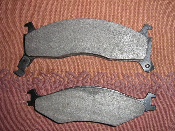

kross   Сегодня утром заскрипели тормозные колодки - похо...   Dec 23 2007, 08:19 PM
609   Посмотри бачок с тормозушкой - ежели почти пустой...   Dec 23 2007, 11:21 PM
Leha   Либо погнут железный пыльник за тормозным диском п...   Dec 24 2007, 07:56 PM
609   Поменял вчера колодки (Миша, спасибо за помочь...   Dec 26 2007, 10:24 AM
Олька   Поменял вчера колодки (Миша, спасибо за помочь...   Dec 26 2007, 11:23 AM
МихаилТ   Хм... :dumai: а почему на сервисе тебе не провер...   Dec 26 2007, 11:27 AM
kross   ПАТАМУШТА на них еще тысч 10км. можно было ездить...   Dec 26 2007, 11:43 AM
МихаилТ   :ep: Мне нового комплекта на 10 000 км хватае...   Dec 26 2007, 05:54 PM

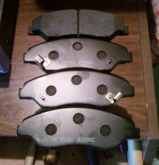

himikaliya   Либо колодки - хрень. Я незнаю как надо гонять, чо...   Dec 26 2007, 09:51 PM
kross   Либо колодки - хрень. Я незнаю как надо гонять, ч...   Dec 26 2007, 11:31 PM
МихаилТ   Колодки беру в Кореяне - обычные - прошел чуть б...   Dec 26 2007, 11:33 PM
BFGoodrich   Колодки беру в Кореяне - обычные - прошел чуть б...   Dec 26 2007, 11:48 PM
kross   А задние колёса тормозят? А че должны еще и зад...   Dec 26 2007, 11:53 PM
himikaliya   А че должны еще и задние :blink: Летом купил и...   Dec 27 2007, 01:21 AM
kross   :oooh: Шо, уже и задние колодки менял? На сорока ...   Dec 27 2007, 12:41 PM

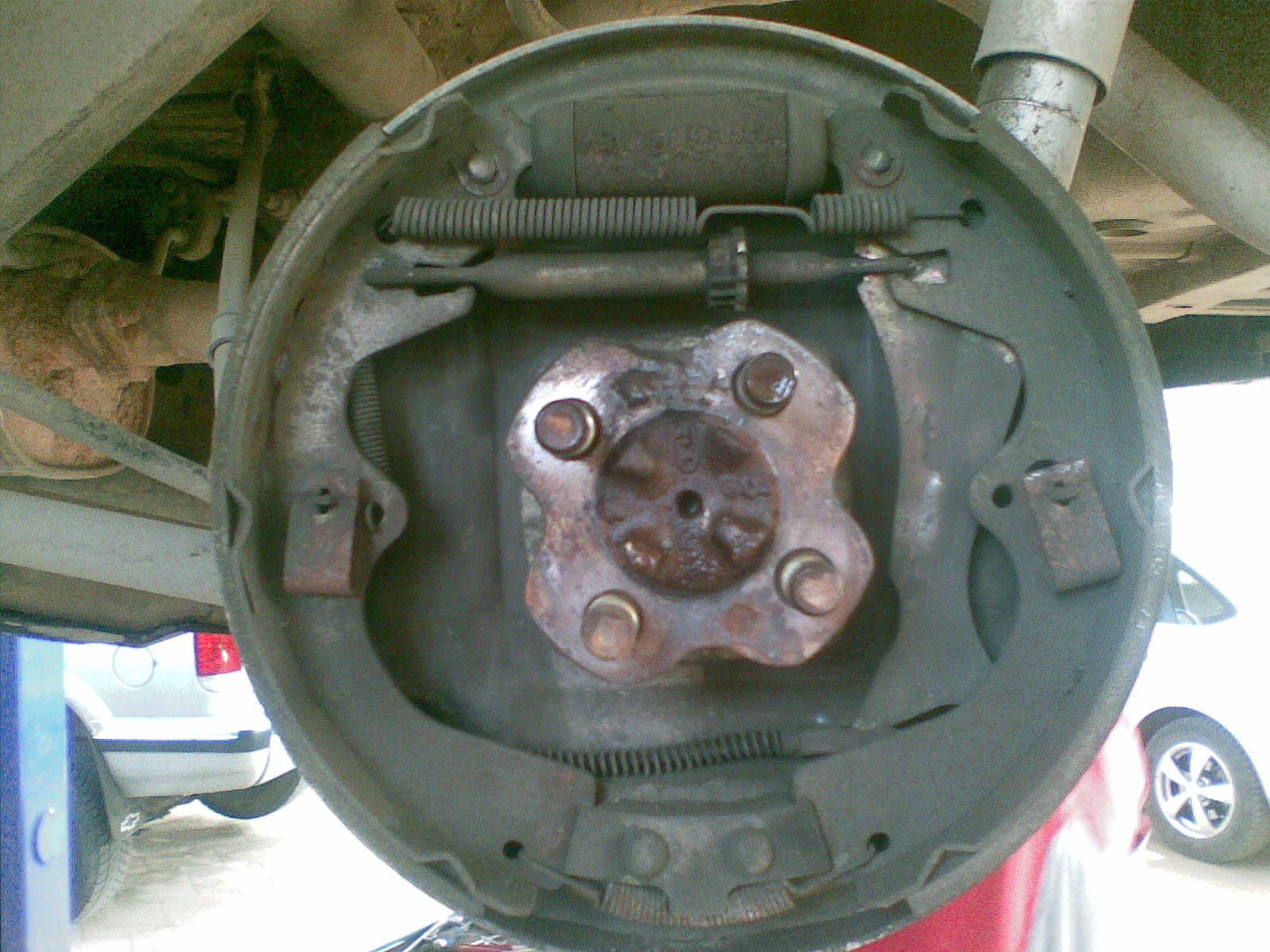

609   Кстати, рецидив скрипа сегодня приключился.... (Ми...   Dec 26 2007, 11:53 PM
kostetik   Если машина регулярно посещяет грязь, то такой рас...   Dec 27 2007, 07:13 PM
609   Черт! Все-таки это задние тормоза!!...   Dec 27 2007, 07:14 PM
МихаилТ   Черт! Все-таки это задние тормоза!!...   Dec 27 2007, 07:21 PM
609   Видимо, сыро было... К обеду засвистело...   Dec 27 2007, 07:52 PM

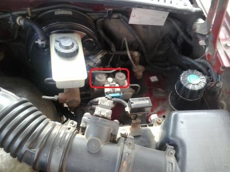

Машинка   Доброго всем времени суток! Прочитала ветку, ...   Jan 31 2008, 09:37 AM
Виктор   Доброго всем времени суток! Прочитала ветку,...   Jan 31 2008, 10:51 AM
Машинка   Думаю, попал воздух в систему. Надо поискать мес...   Jan 31 2008, 11:14 AM
DimTs   По тормозам - http://www.kia-club.ru/index.php?faq...   Jan 31 2008, 11:08 AM
609   У меня педаль поднялась после того, как развели за...   Jan 31 2008, 11:21 AM
Машинка   У меня педаль поднялась после того, как развели з...   Jan 31 2008, 11:37 AM
DimTs   У мня 94 и на тормоза не жалуюсь. 3 раза тьфу   Jan 31 2008, 12:06 PM
Michael   Педаль до пола - это совсем НЕнормально и опасно...   Jan 31 2008, 12:45 PM
