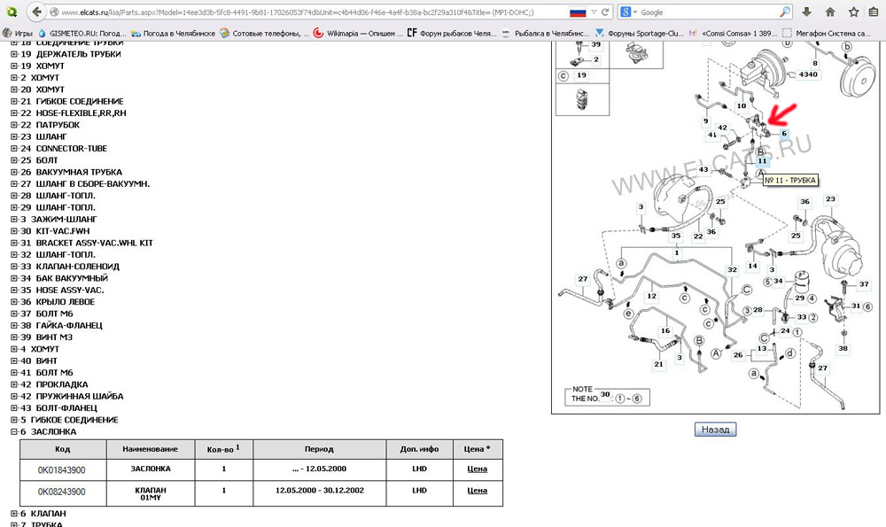

Цитата(Михал @ Nov 6 2014, 12:37 AM) *
Это я перебрал тормозные цилиндры. Поставил внутрянку цилиндров от 2108, цилиндры у них "самоподводящиеся", т.е. не надо вручную колодки разводить(надо только для ручника)-это за тебя делает самоподводящий цилиндр при каждом торможении, не позволяя колодкам отодвинуться от барабана более чем на миллиметр, а в "родных" тормозных механизмах возврат колодок ограничивается той трещеткой, что колодки раздвигает.
А где колдун находится? можешь в каталогах обозначить? или номер его дать?
Я сам не знаю, нашел только вот этот, видимо он и есть Прикрепленное изображение
