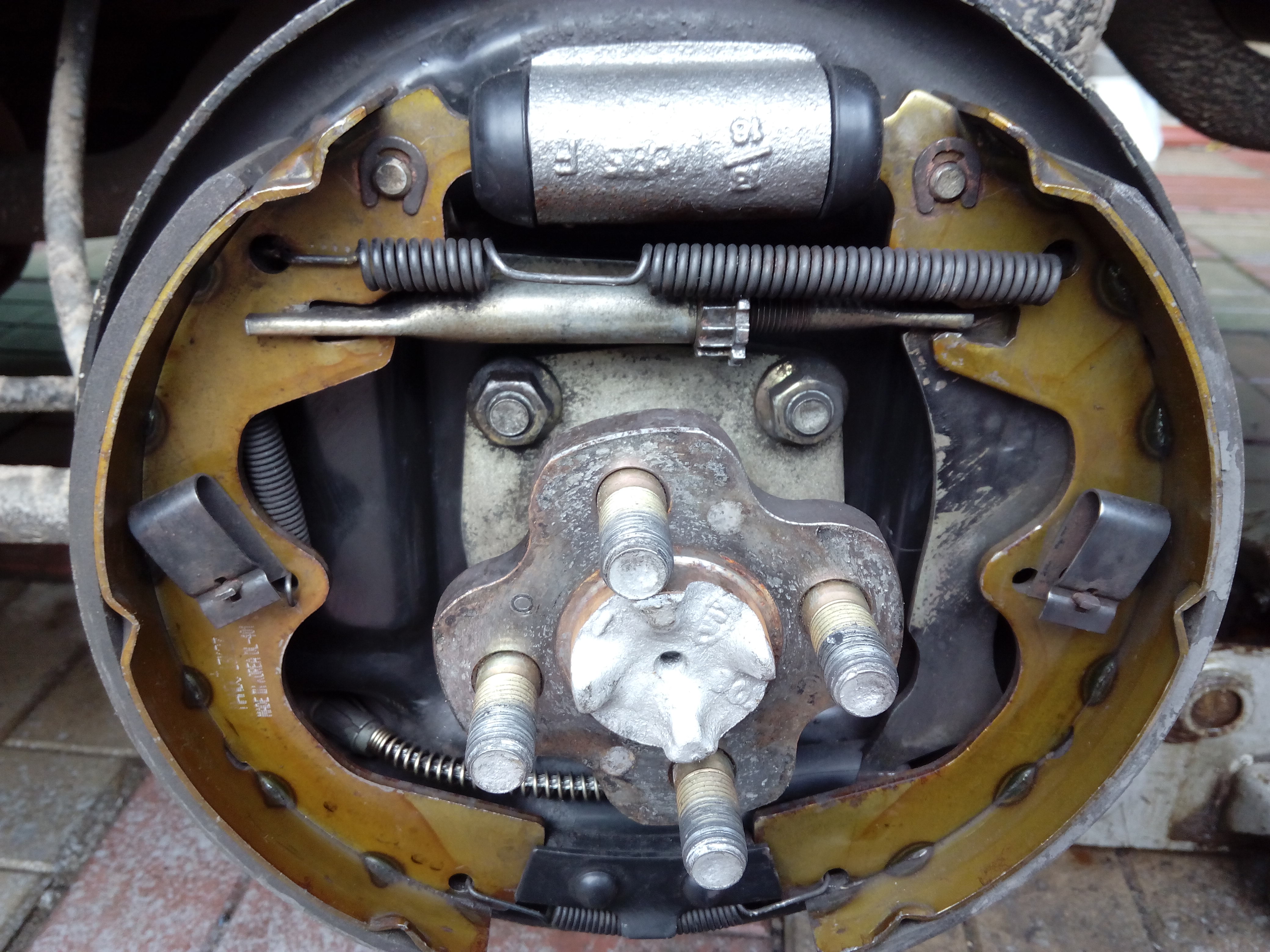

post Nov 21 2015, 01:43 PM
Сообщение #1831
Ещё раз разобрал зад: правое Прикрепленное изображение,левое Прикрепленное изображение Прикрепленное изображение- все как и положено...Пришли ремкомлекты:Прикрепленное изображение буду * бомбить* главный. B165.gif

На мой взгляд - тормозные механизмы собраны как то странно и право лево различаются сильно. Что то не так, но пока не пойму. Планки разжимные не так как то установлены. Буду искать свои фоты.

Вот нарыл в теме фот (своих нет) - стр 37, пост 339; стр 17 пост 328 и 336; стр 12, пост 221. Сравнивай. У тебя один механизм неверно собран, как минимум.

Ну пружина верхняя на левом? наоборот!Ну не влияет это!Там нечего и перепутать.Деталей 10 от силы.До этого(ревизии) все же работало.Сегодня покатался ,терпимо - тормоза есть(и были),но пару тройку сантиметров повыше не мешало бы. Не комфортно ноге-ниже чем хотелось бы... dumai.gif Завтра ревизия педали будет,в соответствии с мануалом.Там холостой ход 5-7 мм.прописан,у меня 15-20 где то( по педали,а там наверно по штоку).Проверю на всякий.Тормоза явно должны быть ,получше. rvu-i-mech.gif На грузовой Прикрепленное изображение гораздо приятнее, усилие по нарастающей.Тоже гидравлика,тоже в юз не хочет даже пустая.Но и груженая тормозит отлично на любом покрытии , вот почти 600 т.км.без переборки-родное всё. Умеют корейцы все же.... ej.gif

Ну как это "не влияет" ? Похоже пружина стяжная контрит регулировочную гайку распорной планки. Впрочем это ИМХО. Обычно по сработке на накладках можно понять про работу тормозов, про степень износа барабана, по поведению педали - по износу главного и вакуумника и принять решение по заменам. Потому что гидравлика, если не усложнять, довольно проста - т.к. жидкость несжимаема, можно представить, что при нажатии на педаль ты вдавливаешь в трубопровод гвоздь сотку и значит с другой стороны трубопровода вылезет такая же сотка. А система так спроектирована, что сотки вполне хватает. У тебя не хватает. Значит или главный перепускает, или воздух в системе, или барабаны изношены в хлам или дикие зазоры в механизме, вследствии неправильной регулировки. Чудес не бывает, к сожалению.

Вобщем переставил пружину,поднял чуть педаль(датчиком), свободный ход уменьшил и наступило счастье. Ноге комфортно и тормозить начинает выше .На педали сцепления тоже люфт был.Износилась втулка, вилка и палец ф8, а в педали ф10!Подобрал пласт.трубку в размер и поставил.На время хватит,педаль снимать надо-там отверстие яйцом.Не зря короче полез в педальный узел.
