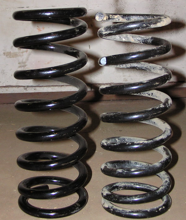

samoxa7   Сегодня дошли наконец руки пружинки запоменять на ...   Jun 14 2013, 11:01 PM
korol   Сегодня дошли наконец руки пружинки запоменять на...   Jun 15 2013, 12:14 AM
ghost   это вы ещё в ракете не смотрели :ep: :ep: :ep:   Jun 14 2013, 11:22 PM
samoxa7   :dumai: А слева все в шоколаде... :dumai: ЗЫ Тепе...   Jun 15 2013, 11:41 AM
ghost   :dumai: А слева все в шоколаде... :dumai: ЗЫ Теп...   Jun 15 2013, 12:01 PM
samoxa7   чего тут думать тА.. :D ты наверное одним колесо...   Jun 15 2013, 01:53 PM
Вован36   :dumai: Артем,тенденция однака...Прошлый раз тож ...   Jun 15 2013, 10:25 PM
