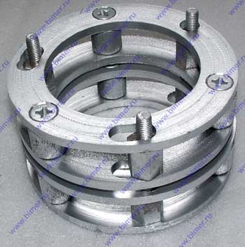

Ну, вот эти http://www.vnedorog.ru/sportage/main/image...prost-pered.jpg. Но, от какой это бмв? как о них спрашивать? И где такие можно взять в Питере?

самоделкин   Кто подскажет сколько сантиметров когда лифтанёшся...   May 21 2010, 11:18 AM
ghost   Кто подскажет сколько сантиметров когда лифтанёшс...   May 21 2010, 11:39 AM
Художник   помоиму 84 см... Смотря какая резина! :B228:...   May 21 2010, 03:45 PM
самоделкин   .И ещё вопросик.хочу ставить простаку на передок.т...   May 21 2010, 12:46 PM
самоделкин   87см это не кисло конечьно.А шпильки что через про...   May 21 2010, 04:50 PM
Художник   87см это не кисло конечьно.А шпильки что через пр...   May 21 2010, 09:43 PM
самоделкин   пока только вопрос.но уже токарю чертежы отдал.и р...   May 21 2010, 09:54 PM
serg898   пока только вопрос.но уже токарю чертежы отдал.и ...   May 21 2010, 10:18 PM

самоделкин   такой вариант я знал.просто я подумал когда года ч...   May 21 2010, 10:40 PM
самоделкин   такой удлинитель хотел выточить 6 шт.Удобно не сни...   May 22 2010, 09:54 AM
самоделкин   А причём здесь пружина.я же не на амортизатор удли...   May 22 2010, 08:34 PM

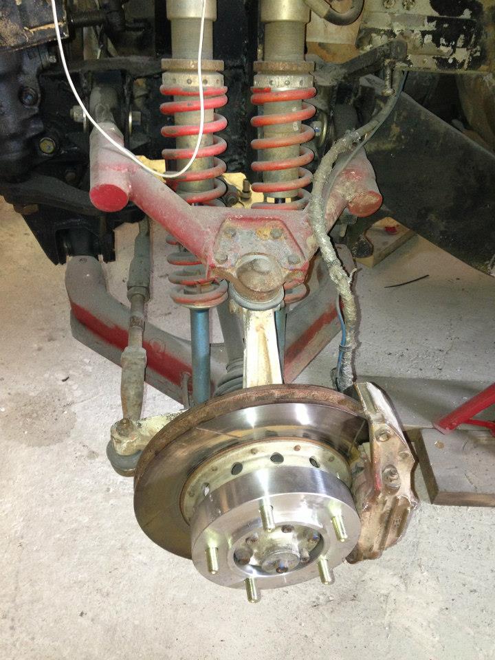

samoxa7   Сегодня дошли наконец руки пружинки запоменять на ...   Jun 14 2013, 11:01 PM
korol   Сегодня дошли наконец руки пружинки запоменять на...   Jun 15 2013, 12:14 AM

samoxa7   :dumai: А слева все в шоколаде... :dumai: ЗЫ Тепе...   Jun 15 2013, 11:41 AM
ghost   :dumai: А слева все в шоколаде... :dumai: ЗЫ Теп...   Jun 15 2013, 12:01 PM
samoxa7   чего тут думать тА.. :D ты наверное одним колесо...   Jun 15 2013, 01:53 PM
Вован36   :dumai: Артем,тенденция однака...Прошлый раз тож ...   Jun 15 2013, 10:25 PM
