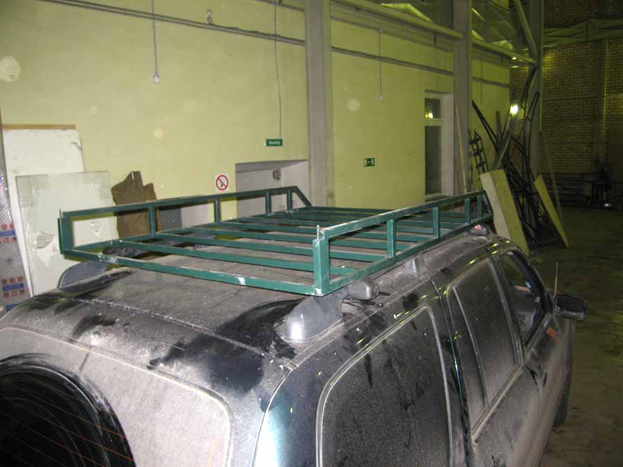

Мне вот тут тоже на халяву корзина перепала производства дальнего кордона - устанавливается на дырки штатных рейлингов
Плюс полтора-два литра на сотню - само собой. Но настала другая беда - на скорости более 60-ти по крыше начинала идти такая вибрация, что звенели усилители потолка blink.gif
Пришлось крышу вибропластом проклеить... Теперь только свист, но уши закладывать перестало biggrin.gif

Горизонтальный лист спереди корзины есть?
post Jul 23 2012, 06:47 PM
Сообщение #111
неа
просто решотка
сетки тоже нет
post Jul 23 2012, 06:51 PM
Сообщение #112
Цитата(609 @ Jul 23 2012, 07:47 PM) *
неа
просто решотка
сетки тоже нет
Ну про сетку ХЗ, а вот лист длиной мм 300-400 по низу корзины - рулит. Просто хфанерку проволокой прикрути, послушай разницу smile.gif

интересно, а если этот лист делать уголком? чтобы тот воздух рассекал и по сторонам отводил?

У меня сделано углом уже много лет шума нету вообще, могу как-нибудь сфоткать.

АРБ такое не применяют http://arb-4x4.ru/roofracks.html , а у них опыта - !!! smile.gif За уголком будет разрежение, ИМХО

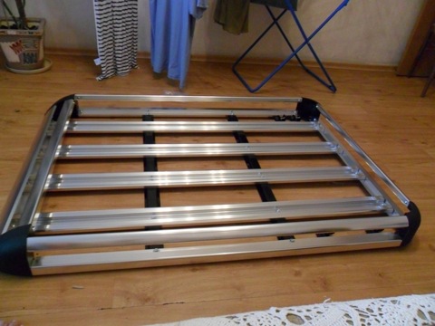

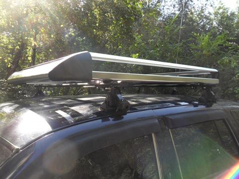

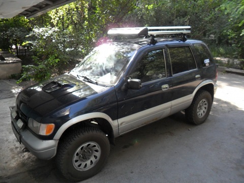

ну вот... долго думал че же делать мне с багажником smile.gif и с чего начинать...
нашел тюлевские за дикие деньги это по вашенски около 15 тыс руб.
Нашел монт бланк, на ваши 5000 руб.
долго думал)))
Спросил у Evol, он сказал, это не стоит того))) За что ему спасибо.
Поехал на авторынок, был откровенный китай за 1000 руб, я взял за 1500 руб чуть по лучше чем за 1000 smile.gif
Быстренько поставил их. Продавец не скрывая, сразу сказал, где проблемные места и как лучше ставить.
Как собстно выглядят и поставил как, видно на фотках. Только одна проблема... пришлось отрезать прокладку водосток sad.gif и теперь сижу и думаю, будет ли меня заливать али нет... там все-таки еще есть одна прокладка резиновая по двери, чуть ниже... кто что думает? на сколько критично?
в дальнейшем планирую корзину.

post Jul 25 2012, 11:36 AM
Сообщение #119
Сообщений: 1,047
Из: Алмата
Пользователь №: 5,742
место дислокации: Алматы
полил с бутылки обильно при закрытых дверях на все места где обрезал. Как и предполагал, никаких проблем нет. Ничего не протекает.
Кстати, там где не обрезано, нижняя резинка, которая к двери прижимается, тоже была мокрая... Т.е. Не понятно вообще... Как водосток работает, если даже на целый льешь, а нижняя резинка все равно мокрая...
Теоретически, может протекать, если там накопится много воды и будет тряска, при которой дверь будет гулять по резинке и немного пропускать воды.
Война план покажет smile.gif но пока, черт совсем не так страшен, как его малюют smile.gif))
