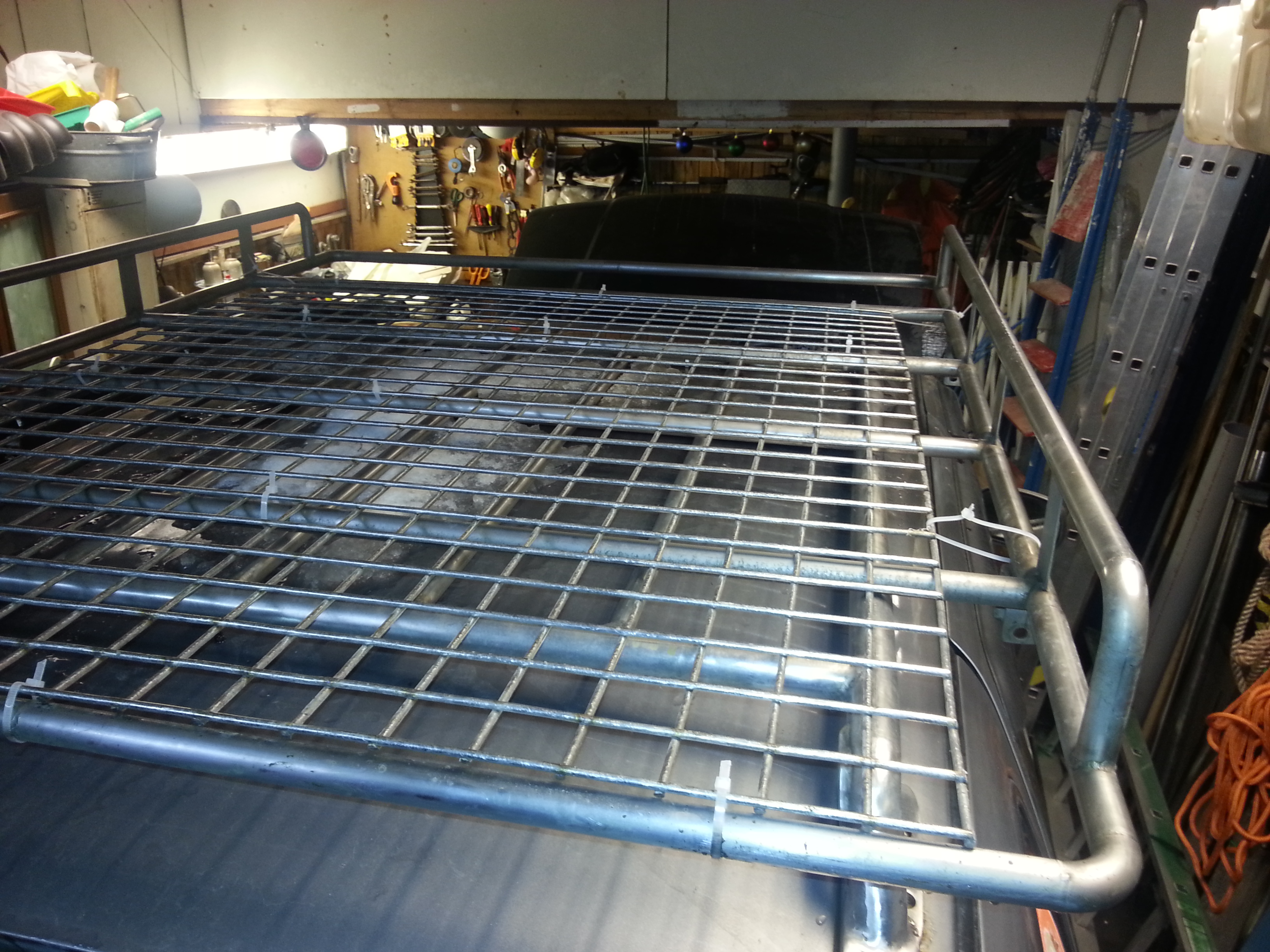

Вопрос .. уже к клубу ...
Варю корзину и возник вопрос необходимости сетки ... какое в ней удобство ??? ибо доп вес сетки таки есть .... что возможно к перевозке и требует сетки ? ....
у меня есть. что уже в корзине не возил, сетка все же не дает проваливаться. К ковры, дрова, ванну, резину,диски,запчасти разные)не боишься крышу повредить. а веса то в ней не особо.

+1
