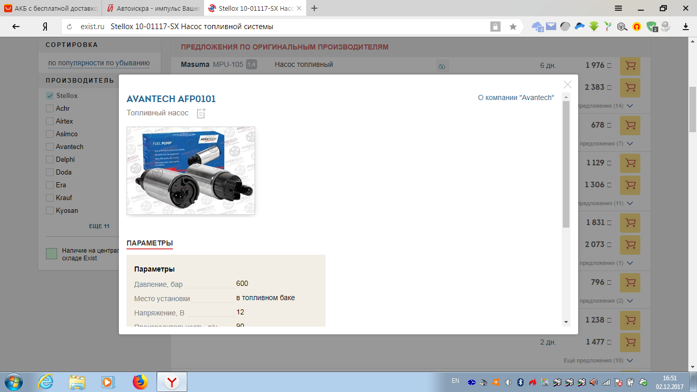

эт что за бензонасос такой мощный...аж 600бар выдаёт dumai.gif Прикрепленное изображение

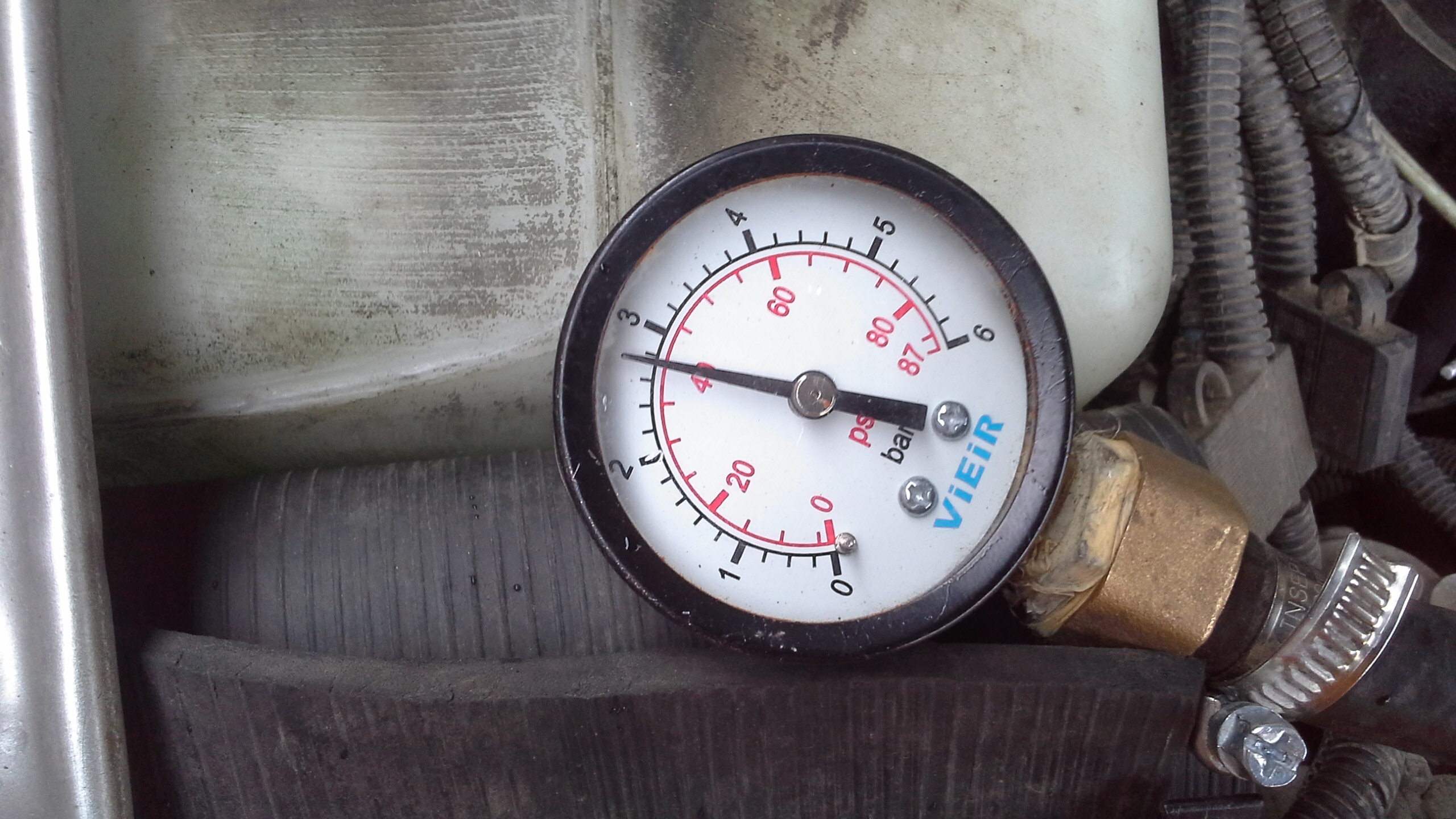

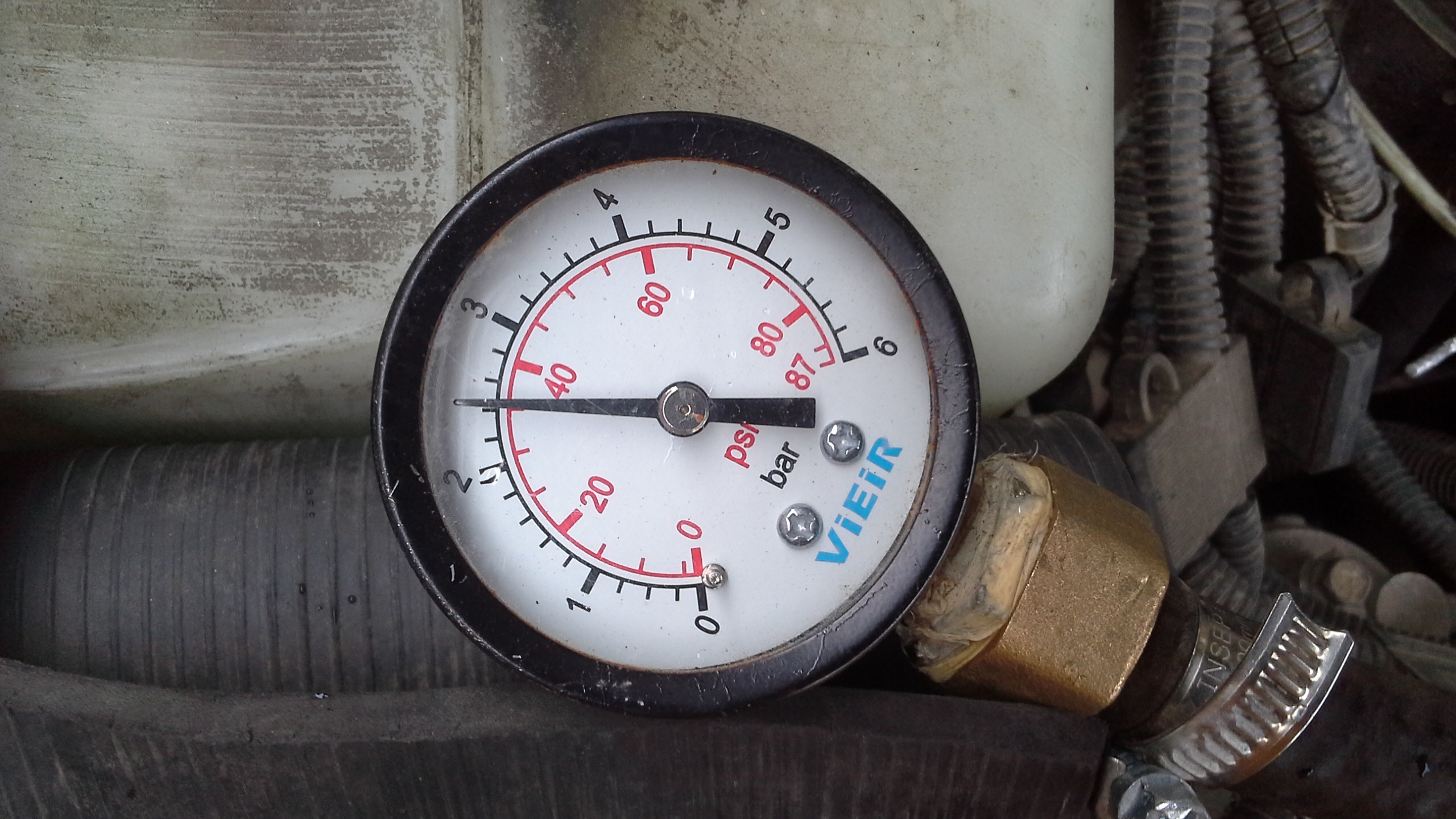

Не использовал видать никто. 6 бар у них предел. Мой с новья 5 выдавал. А я таки прирукожопил манометр. Неторопясь подобрал конструктив и сегодня вонзил эту приблуду в топливную магистраль. 2,5 на холостом и когда газуешь, 2,8 - если снять вакуум с регулятора. Кстати - машин щас едет очень хорошо, лампа не горит, коррекции в норме. Хотя ничего не делал с сентября 2017 , просто наблюдал и злился: то лампа горит, то не едет больше 120, то хх гуляет. Всё китайскае (дпдз, рхх, дмрв, форсунки). Хотел уже все поочереди родное и старое по местам возвращать - но нет, вроде просралась. Прикрепленное изображениеПрикрепленное изображениеПрикрепленное изображение

Машина будет ехать нормально и на 1.5 баре)
Тож с манометром катаюсь.

Знакомо. В прошлом году в ремонт встал когда уже 0,8 было. Оченно хреново, но ехала.
