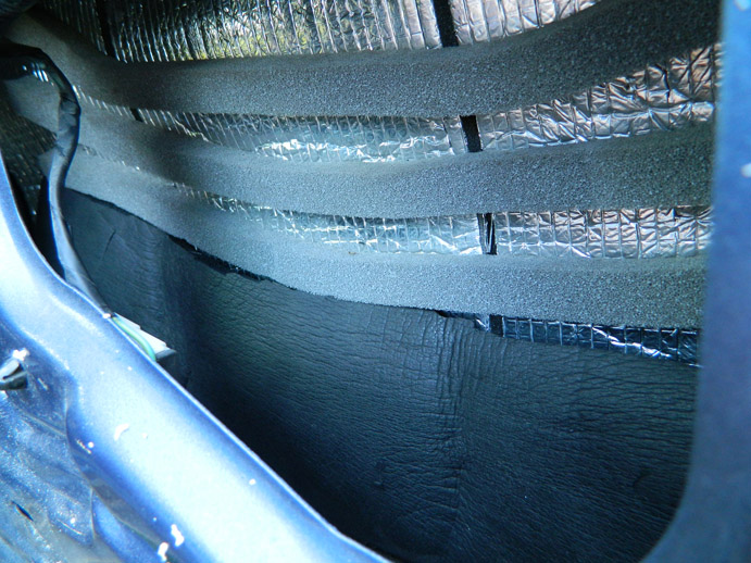

Вчера добрался до усиления карты как хотел:
Это состояние после установщиков (кто подиумы и шумку делал) Немного вибры, по контуру ПСУЛ (оконный уплотнитель) Подиумы на пену и получше (почаще) закрепил Напротив динамиков - поглатитель из того же ПСУЛа и вспененный какой-то был кусочек со стройки Прикрепленное изображение Потом пленку стрейч на дверь и пену на карту Прикрепленное изображение Дополнительно вибро-шумоизолировал подиумы Еще карты снаружи притяну саморезами к металлу двери (некрасиво - но эффективно!), просто сдулась батарея шуруповерта, а делал на рыбалке (рып не клювал biggrin.gif ).
Результ - вибрация карты уменьшилась в разы! Звук - существенно улучшился B198.gif h325g.gif

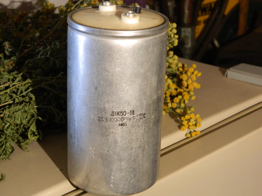

Продолжение моего ХайФая (хоть и колхозного, но играющего biggrin.gif )
Поставил буферный кондер! Прикрепленное изображениеПрикрепленное изображение - еще динамики на низах добавилось B198.gif
Кому интересно - на панели управления выключатель (для отключения на длительной стоянке (два-три дня) и лампочка (сопротивление для зарядки разряженного конденсатора)
Вчера слушал сват, а он "старый аудиофил" - остался доволен!
Остается только декор навешать....

Миш поздравляю с установкой ёмкости,думаю мясца прибавилось. B162.gif А насчёт ,,завершения,, не горячись, болезнь я вижу началась и прогрессирует. B228.gif Я вот тож первым своим инсталом был доволен,теперь уже думаю о системе в следующей своей машине,а её ведь купить ешо надо! biggrin.gif
Мой Спортик - кореец 1996 г, 2L, 16V, АКПП. ABRO,POXIPOL,WD-40,MOTIP,BODYSOFT,MACROFLEX,DOUBLE-SIDED TAPE,CAR - FRESHNER.......
post Jul 2 2013, 07:39 AM
Сообщение #410
Цитата(wudoman @ Jul 1 2013, 11:32 PM) *
Миш (Коля) поздравляю с установкой ёмкости,думаю мясца прибавилось. B162.gif А насчёт ,,завершения,, не горячись, болезнь я вижу началась и прогрессирует. B228.gif Я вот тож первым своим инсталом был доволен,теперь уже думаю о системе в следующей своей машине,а её ведь купить ешо надо! biggrin.gif
Спасибо!
Да басы мне нравятся - упругие! басгитара...., контрабас.....а бочка!!!!!
А болезнь...- в хронической стадии давно.... это третий проект!
Следующий если и будет, то на следующей машине (наверно biggrin.gif )
Хоччца уже на собраной машинке кататься и не объяснять каждому новому - где панели??.... зачем разобрал??... что сломалось??..., и не лезть каждую свободную минуту - че нить подсоединить, подделать, примастрячить..... а наслаждаться Спортягой, дорогой и Музыкой
Правда шумку наверно все-ж ещё куда сил хватит заделаю

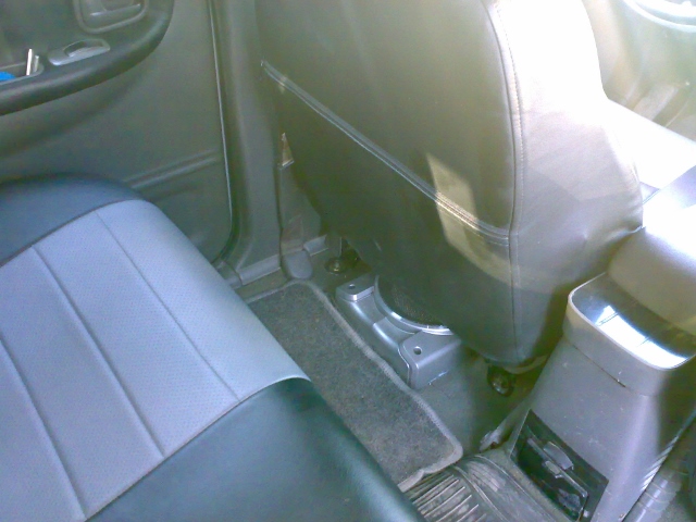

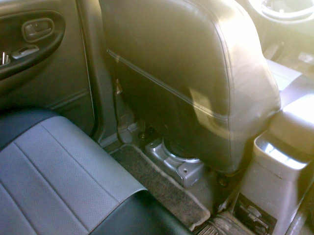

Поставил сабик под сиденье своё.Встал чётко,говорили мне,что херня это всё,басов не будет,надо спецподставку для него,и крепить надо жёстко на кузов,чтоб типа басы мощнее были.....Ну я решил попробовать,тем более изоляция мне в Кашалоте нравится,ну думаю,мне людей на улице качать не надо,попробую.Поставил,мне понравилось,не знаю как играет штатный сабик на машинах класса-люкс,но музыка стала на порядок качественее,мощнее и приятнее.Хотел под второе сиденье второй сабик поставить,но думаю пока мне и этого хватит.У сабика выносная регулировка,очень удобно,закрепил на коробку слева.
Америкос,2001 на автомате
post Jul 23 2013, 07:47 AM
Сообщение #412
Цитата(Герыч @ Jul 22 2013, 10:59 PM) *
...,говорили мне,что херня это всё,басов не будет,надо спецподставку для него,и крепить надо жёстко на кузов,чтоб типа басы мощнее были.....Ну я решил попробовать,
.....Поставил,мне понравилось,...музыка стала на порядок качественее,мощнее и приятнее.
Про "говорили" - правильно, Георгий, что не поверил..... мало настоящих то спецов..... совсем мало
И результат радует тебя - а это главное! и это награда за творческий подход
Корпус закрытый? тяжелый? когда колбасит саб - не вибрирует сильно?
А остальная система - (изв запяматвовал) что стоит?

Корпус закрытый,тяжёлый.Саб колбасит постоянно.Не вибрирует вообще,не знаю почему,идёт чисто бас.Голова стоит Кенвуд KVT522DVD.
