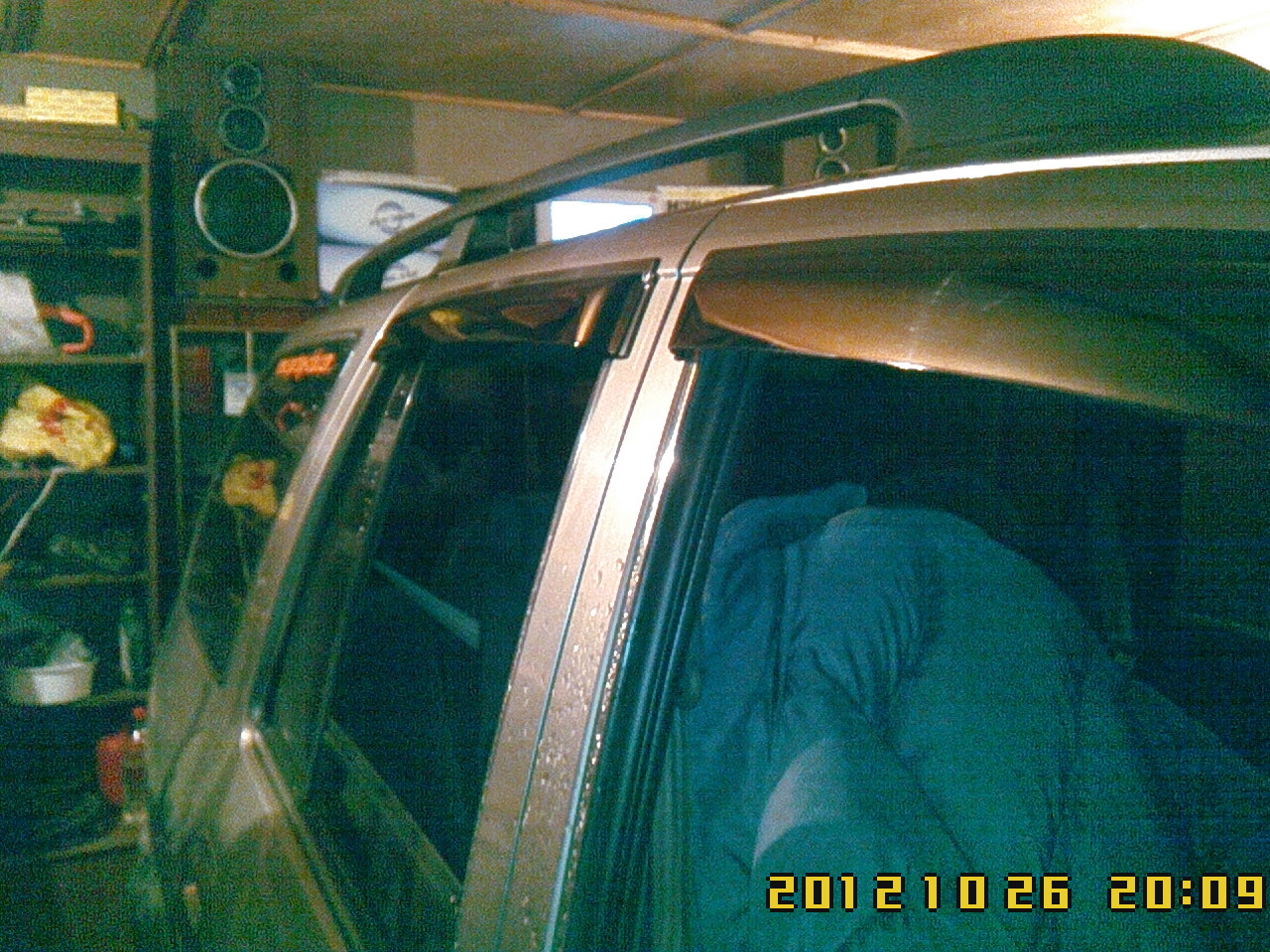

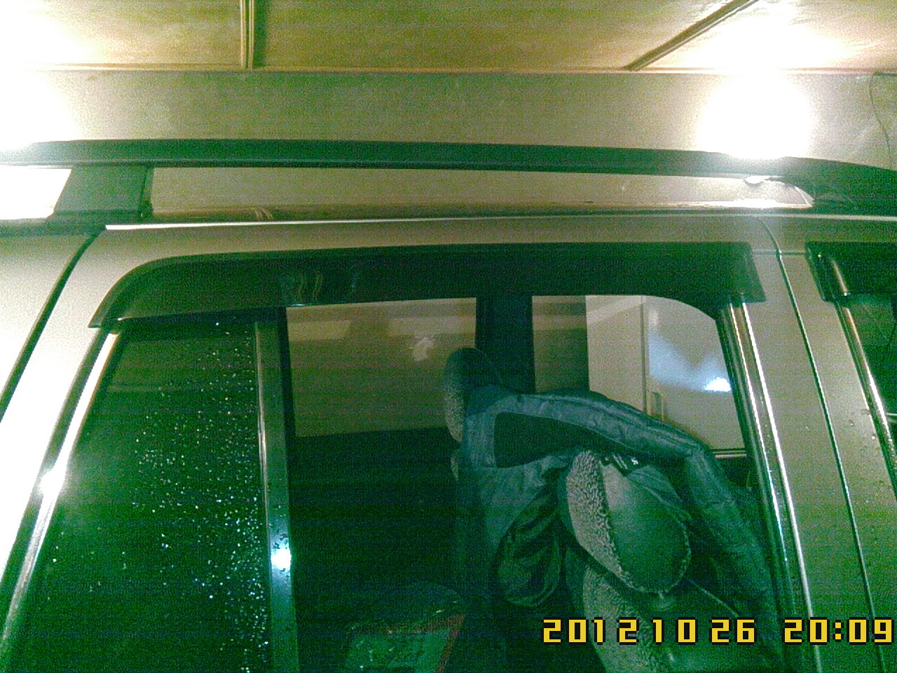

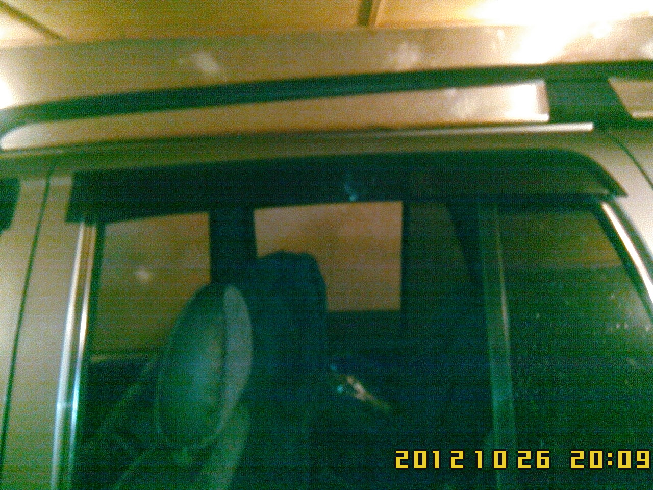

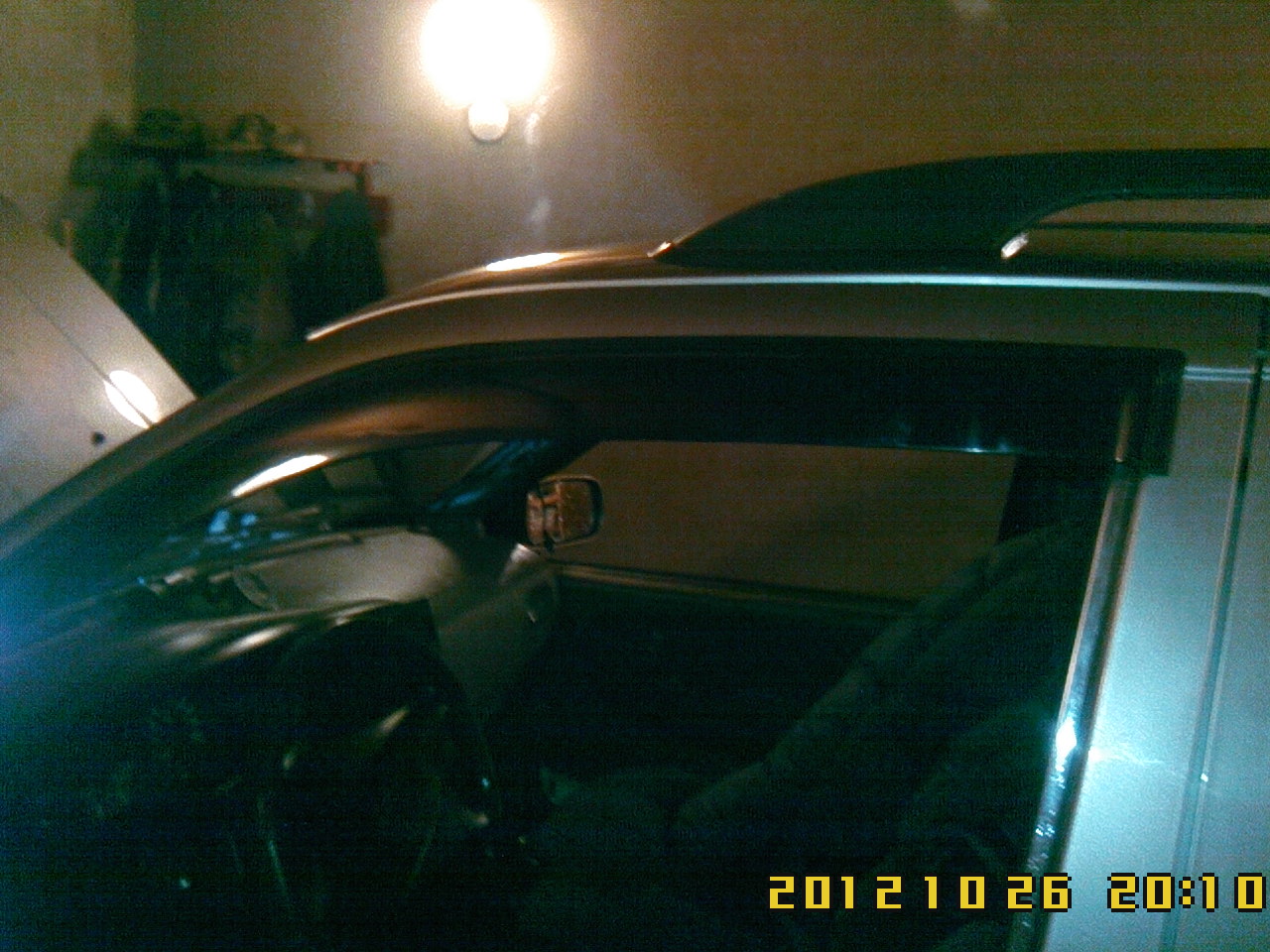

Вот фото, как и обещал(правда с телефона):
post Oct 27 2012, 03:57 PM
Сообщение #68
ноомуль, у меня из 4-х только 1 целая
post Oct 27 2012, 10:05 PM
Сообщение #69

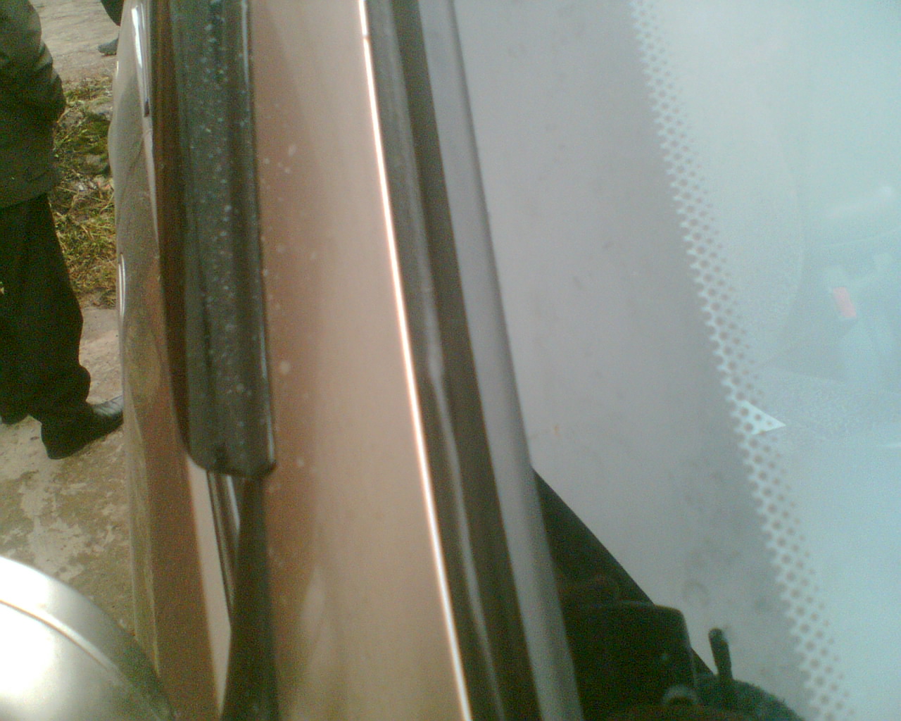

Попутно еще сделал и поставил так называемые "суслики". Купил уголок черный для керамической плитки, обрезал в размер, срезал все лишнее и поставил под резинку. Встали очень плотно, так что клеить их не стал, пока так проверим. Вот фото:Прикрепленное изображениеПрикрепленное изображение Прикрепленное изображение . С расстояния в метр их даже не заметно. Цена вопроса 49 рублей B228.gif
Погоди не клей!
Это не rulez.gif , это так себе!
Я завтра сфоткаю свои, уголки biggrin.gif biggrin.gif biggrin.gif Прошли месяц испытаний!
Это ваще отпад, при 140 км/ч ни капли на боковые!!!! Внешне вообще не поймешь что самопал!
А вот с дифлекторами опоздал немного... начались заморозки....
post Nov 1 2012, 10:43 PM
Сообщение #72
Погоди не клей!
Так я и не собирался их клеить, говорю же, и так крепко сидят. Давай фотки, посмотрим на rulez.gif

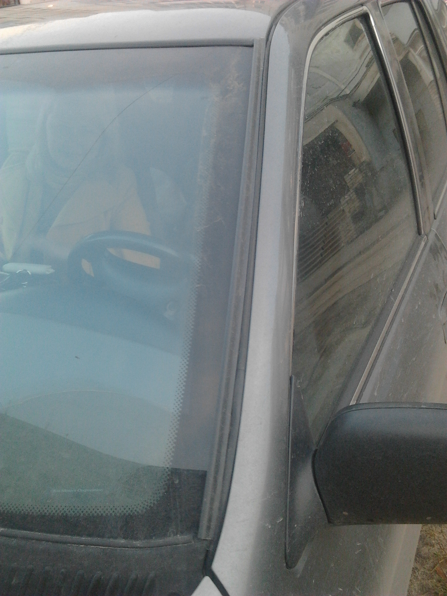

Итак по-порядку:
1. Этих уголков для керамической плитки есть два вида соответственно внешний (как у m@loy) Прикрепленное изображение и внутренний (как у меня) Прикрепленное изображение, но на этом фото он маленько отличается от того что купил в Кастараме за 49р. biggrin.gif На самом деле он вот такой: Прикрепленное изображение Прикрепленное изображение угол не прямой а скругленный!
2. Итак: обрезаем у него ребро, которое на рисунке с отвестиями, которое вставляется под плитку, таким образом: Прикрепленное изображение
3. Поперек теперь это выглядит так: Прикрепленное изображение
4. отмеряем нужную длину и отрезаем.
5. Берем супер клей и наносим на него, на рисунке стрелкой обозначил а зеленым цветом собственно сам клей.
6. Клеится на тот уплотнитель под который m@loy засовывал свои.
Собственно результат на самом авто:
P.S: Сначала хотел сделать как m@loy, но засомневался что при таком варианте вода будет уходить не вверх, а потоком воздуха так же будет рассеиваться влево и вправо только чуть дальше обычного. По поводу клея тоже думал стоит или нет,но вспомнив прошлую зиму и манипуляции со скребком и намерзшим льдом решил приклеить чтоб вслучае чего не терять время на установку их обратно, да и на трассе один раз дворник на кочке улетел в реку!
Как-то так !

Цитата(Stanislav @ Nov 3 2012, 04:45 PM) *
Вообщем никого обидеть не хотел, и навязавть своё ноу хау никому нихочу, каждый решает сам как и что делать со своим авто! B128.gif
Итак по-порядку:
Как-то так !
Может ты и прав с углом. Я сначала проверю в дождь свои, если что потом сделаю как у тебя. Ну вот клеить уж очень неохота
А что не охота-то, приклеил и забыл... Ни на что не влияет... если лобовоху менять, то снимать и менять их по любому вместе с этими резинками и "сусликами".... а так что они приклеенные стоят что не приклеенные- работать машине исправно это не мешает biggrin.gif
