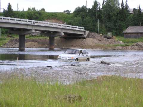

Шноркель, герметизация....во, обычные будни уральского поселка.
Пыкч: Прикрепленное изображение
Техника идет!

И чо blink.gif Я так на даче на двенашке катаюсь :P

А в Крыле ты бы утопил свою двенаШку НАХ...
