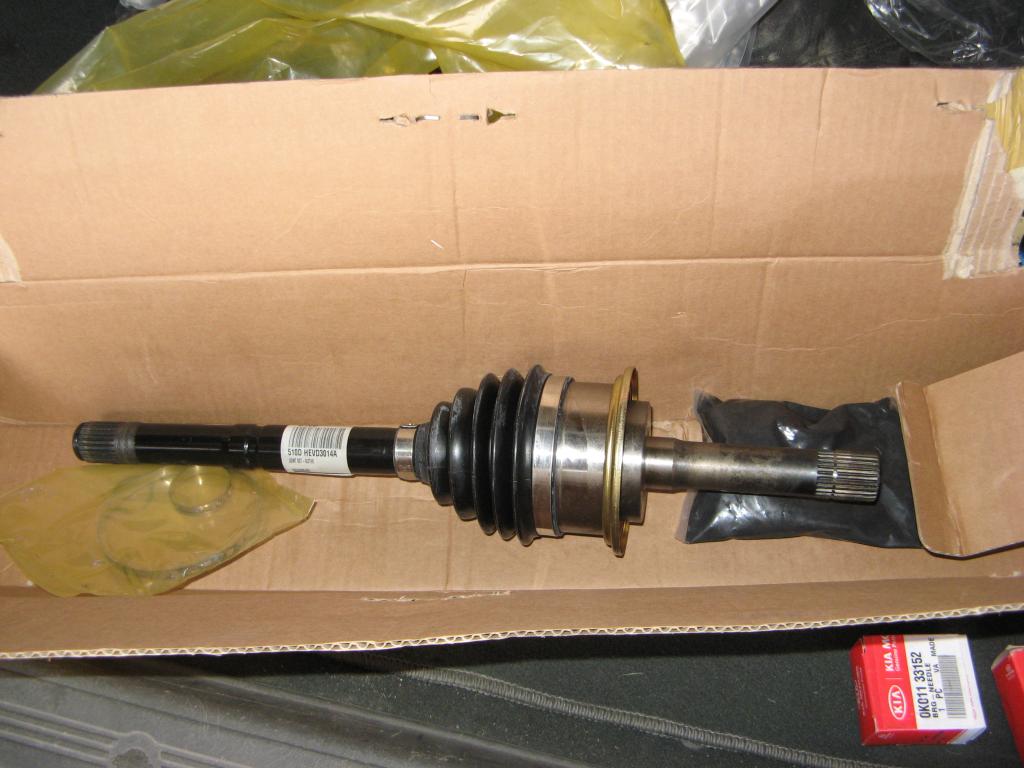

vyaslav   Здраствуйте ув. киаводы, Вопрос немного не в тему...   Jun 9 2010, 01:46 AM
mexas   Здраствуйте ув. киаводы, Вопрос немного не в тем...   Jun 9 2010, 04:38 AM
Mark_KA   2. Также, нужно заменить наружные ШРУСы на ПП (в...   Jun 10 2010, 11:39 AM
