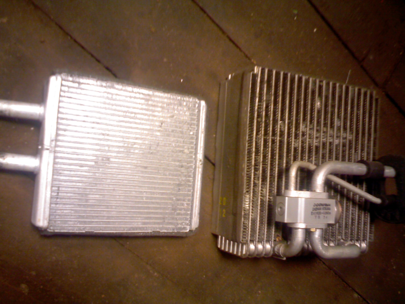

kross   Купил очередной радиатор печки - плюс примернопохо...   Jul 7 2009, 07:46 PM
iliaf   и почем они эти радиаторы?панель всю снимать приде...   Jul 7 2009, 11:43 PM
kross   и почем они эти радиаторы?панель всю снимать прид...   Jul 7 2009, 11:54 PM
Adik   От 2000 до .... Я взял за 2200. Торпеда отодвиг...   Jul 8 2009, 08:27 AM

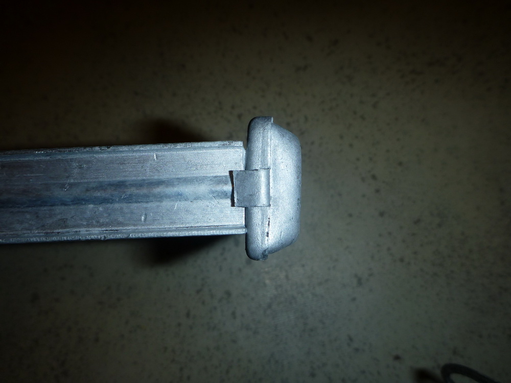

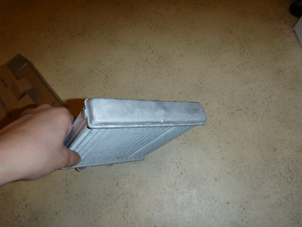

Magik888   Просмотрел я это сообщение - у меня этих радиатор...   Aug 2 2010, 08:56 PM
kross   Други!!! Так кто нибудь сравнивал, пр...   Aug 2 2010, 11:30 PM
Magik888   Все отечественные печки и больше и толще.... тру...   Aug 3 2010, 08:29 PM

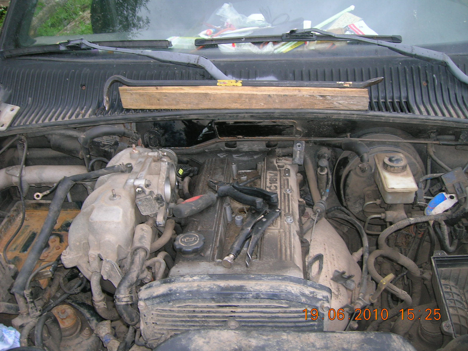

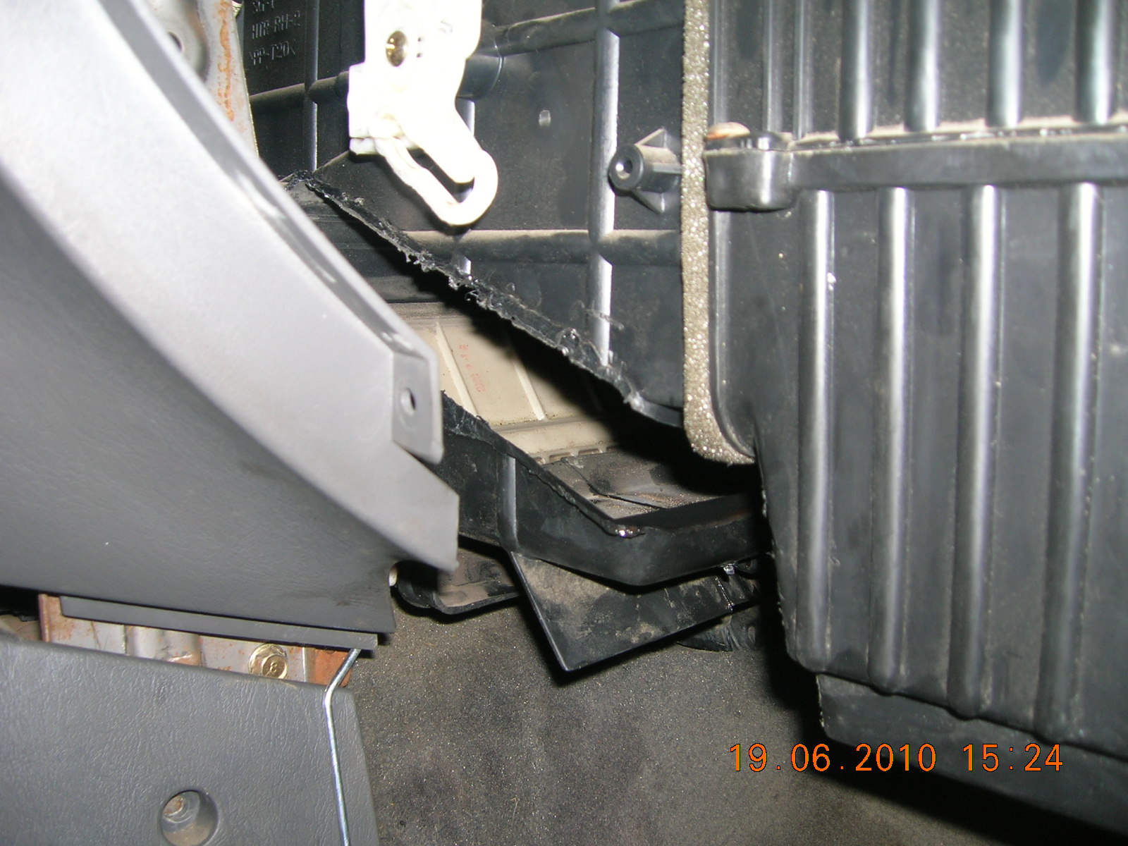

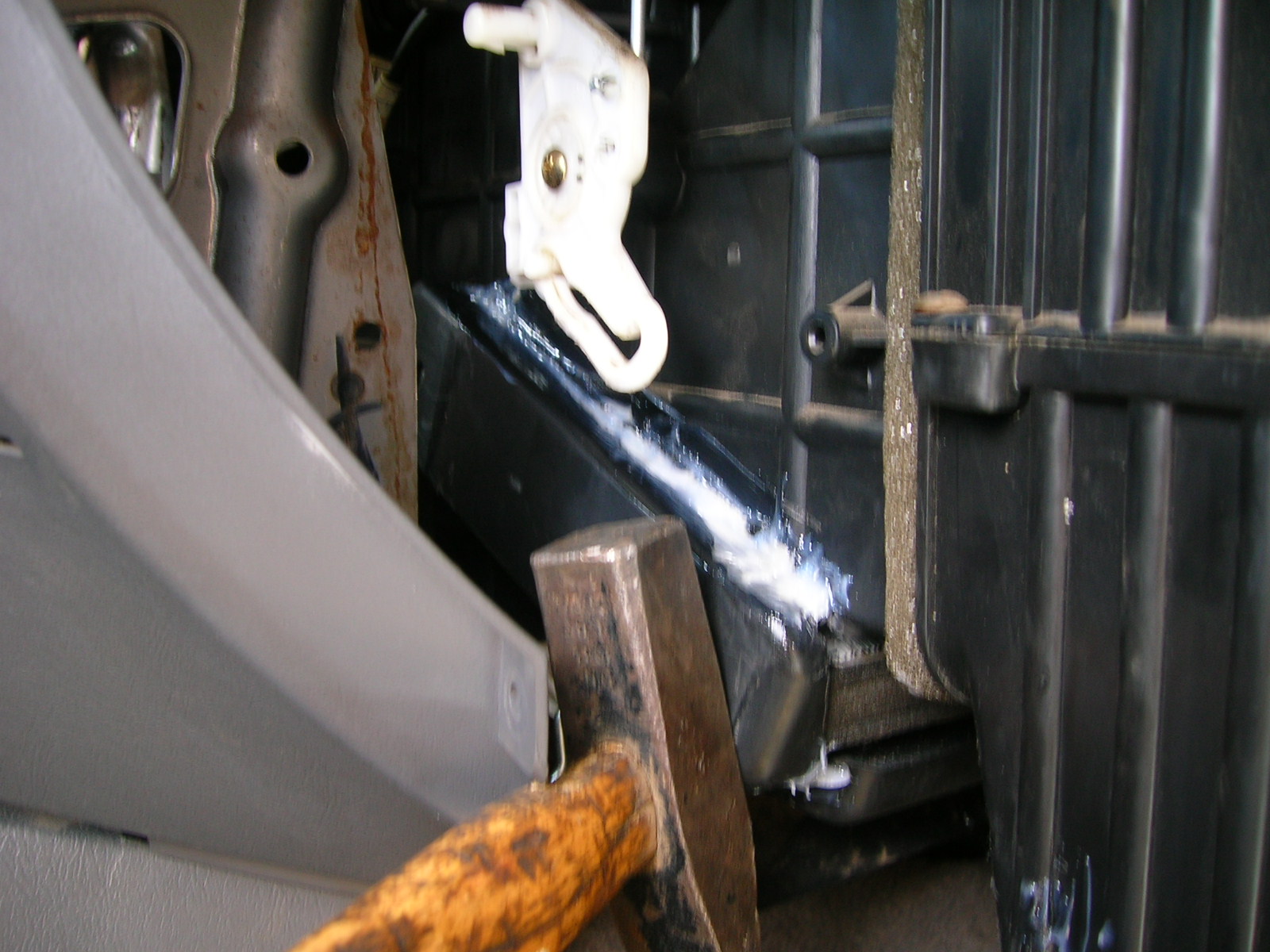

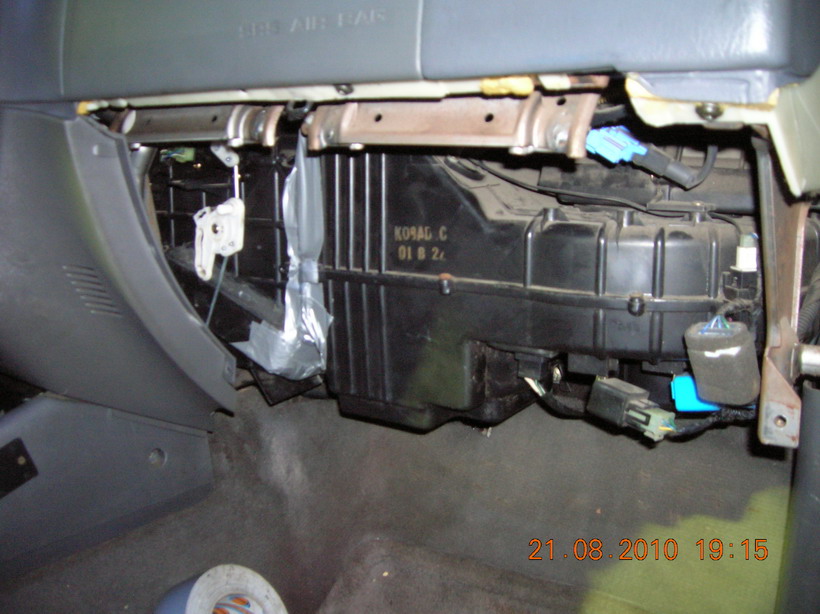

volchock   Вчера текла, вернее капала, сегодня до обеда капа...   Aug 3 2010, 10:36 PM
Magik888   У меня уже будет год, как капает... :B200: Верн...   Aug 4 2010, 08:58 PM
КСИ   Второй день катаюсь, капать перестала :32a: Чего...   Aug 5 2010, 07:41 AM
kross   У меня кореец. Сделай замеры своей и будет ясно -...   Aug 5 2010, 11:30 AM
volchock   Фото прояснило некоторые моменты.... Кто-то с фо...   Aug 5 2010, 11:53 AM
kross   На выходных буду разбирать и потом все же поеду в...   Aug 5 2010, 12:15 PM
