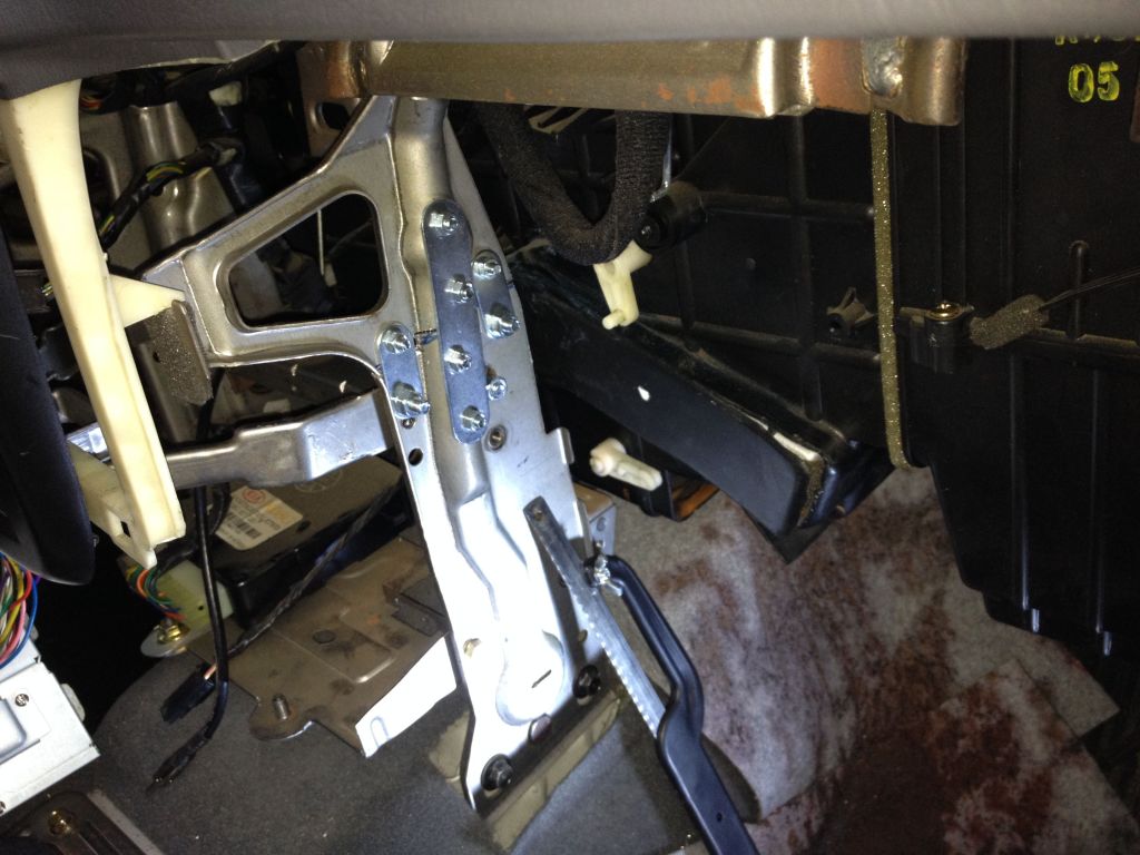

Блин. Как раз мой случай. Обнаружил лужицу и капли на пассажирском коврике. Радиатор стоит почти горизонтально (в отличие от до-рестайлов). И без распилки - только полное снятие всего и вся...
Тем, кому лень искать, все 5 частей:
https://www.drive2.ru/l/8665046/
https://www.drive2.ru/l/8665060/
https://www.drive2.ru/l/8665090/
https://www.drive2.ru/l/8665102/
https://www.drive2.ru/l/8665128/
Но гаража у меня нет, есть инвертор и мультитул. Попробуем сократить трудозатраты, если головка возьмет металл.
Также попробуем их сократить следующими деталями:
http://leroymerlin.ru/catalogue/skobyanye_...stiny/12976967/
http://leroymerlin.ru/catalogue/skobyanye_...stiny/12976940/
И всяких шпунтиков под них.

В общем полез я нижнюю часть панели разбирать потихоньку. Какие ж они все хитрожопые! Последний шурупчик панели обязательно скрыт за следующей панель. И разобрать до середины - просто нереально. Так что кручу потихоньку. Пока снял правую часть и расшурупил левую. Очередь за кожухом рулевой, потом подрулевая панель, потом правая, и только потом облицовка, чтобы добраться к центральной. Мужеложцы гнусные!
PS: На маздовский радиатор бьется туча заменителей, вполне бюджетных. В частности медный Thermotec D63002TT за вменяемые 3 куска.

Разбираю салон. Узкоглазые пидоры... Пидоры. Узкоглазые. Последний саморезик каждой панели обязательно заправлен под следующую панель.
Жгут магнитолы на скрутке. Разъема нет. Висит пока сбоку. П... Да, ОНИ. И именно узкоглазые.
Радиатор приедет завтра, китайский. Посмотрим, на сколько хватит.

во-во. Потом то все на винтах будет. Я вообще думал петлю присверлить, чтобы правая нога скелета наверх складывалась. Но сейчас решил сделать мудрее. Половину крепежа - на клепки, половину - на болты. Чтобы в следующий раз за час всё менялось.
А если еще и шланчики свежие поставить - то и сдергивать комфортно будет вполне.
Что ты там сверлишь?
Там мешает одна поперечина на сварке, 3 отверстия на 6 вверху по сварке и отгибаешь ее, потом 3 болта ставишь и все.

Поперечины - две. Это во-первых. Одна спереди (под раму магнитолы), другая сзади (с закладной гайкой правой траверсы). Да сделаю, не вопрос. Только я надеюсь М5 обойтись.

Радиатор пришел не Китайский. Написано PMC, Made in Korea. Наклеен поролон.
Проверяется просто. Один патрубок пальцем, второй в рот и сосать. Если палец не отлипает - значит целый. А там - уж сколько проработает.
Работа за утро. Перепилил. Минус одно полотно. Точки сварки высверливал 6.5 мм, все остальное - 5мм. Пилил с двух сторон. Место встречи высверлил.
