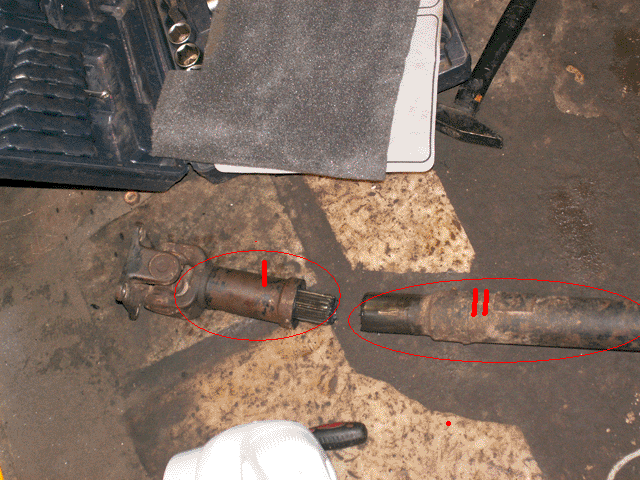

Полез шприцевать крестовины и увидел что деталь под номером 1 дырявая насквозь (шлицы видно )
Продавец в кореяне предлагает передний кардан но мне както не улыбаестся выкидывать 6400
Как название сей детали кто нить знает ?
И вопрос второй smile.gif - в вал переднего кардана влетело около 100 грамм смазки а на выходе я ничего не увидел - скоко туда качать надо - если вообще надо (по идее соска есть)
3 вопрос
А при снятом переднем кардане машина может ехать али нет ?
Хочу в гараже скинуть кардан - моно располовинить кусок трубы подхоящего калибра и заварить

Цитата(kross @ May 19 2007, 10:31 AM) *
3 вопрос

а зачем трубу металическую? всё равно балансировка нарушена..так что с подключеным передком больше 60 не поедешь...
проще подобрать резинувую трубу от системы охлаждения нашемарок...по диаметру и по длинне, а тот конец что ближе к крестовине на хомут посадить..я с таким карданом два года катался...и сейчас лежит в гараже про запас!

Вах... ик...купили - обмыли Оно еще и едет Ужас - как сам за 7 лет на такой 360 тыс налетал - да еще на газу?
В плане ответов на вопросы БОЛЬШОЙ СПАСИБ - думать буду - балансировку данного узла можно вогнать в "О" biggrin.gif
