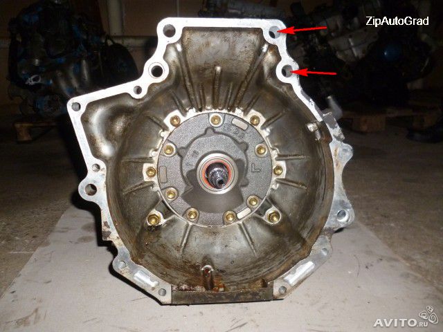

Коллеги, гляньте кому не сложно - куда прикручивается верхняя часть трубки щупа акпп Прикрепленное изображение
к верхнему или к нижнему отверстию?
При покупке трубка не была прикручена. Прикрутил к нижнему отверстию, вроде как туда вставала.
Хотя пришлось нижнюю часть трубки слегка отогнуть вниз.
При примерке к верхнему мешал датчик пкв. А теперь терзают сомнения - правильно-ли? Это-ж сантиметров пять жидкости по щупу.
Кореец коротыш 1995 г.
АКПП 03-72LE, 2,0L 16 кл.
Андрей 55
Блин снимал же, а хоть убей не помню. sad.gif Кажись нижняя.
