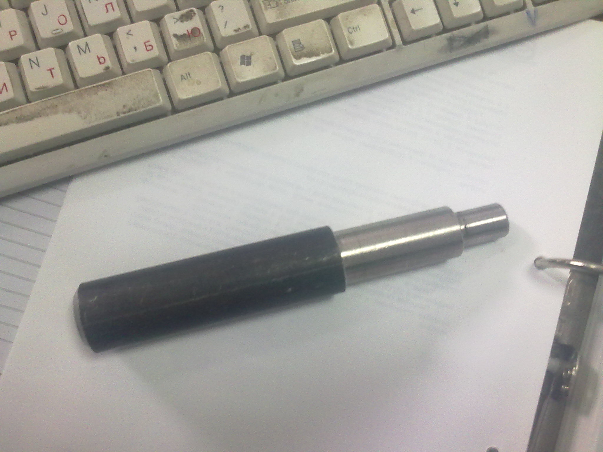

как и обещал центровка диска сцепления в прикрепленном файле.
материал: пластмасса, металл, дерево... в общем то что есть под рукой. ручку можно и покороче делать, дешевше выйдет.. smile.gif
Прикрепленный файл  __________.dwg__________________1_.pdf ( 2.51 килобайт ) Кол-во скачиваний: 707
ну а сборка....
вставил центр в диск, засунул в маховик, надел корзину, прикрутил корзину, вынул центровку, засунул коробку... smile.gif
ну а сборка....
давно собирался выложить, фотка готовой центровки.

Спасибо за центровку. Думаю буду делать из дерева, но позже
