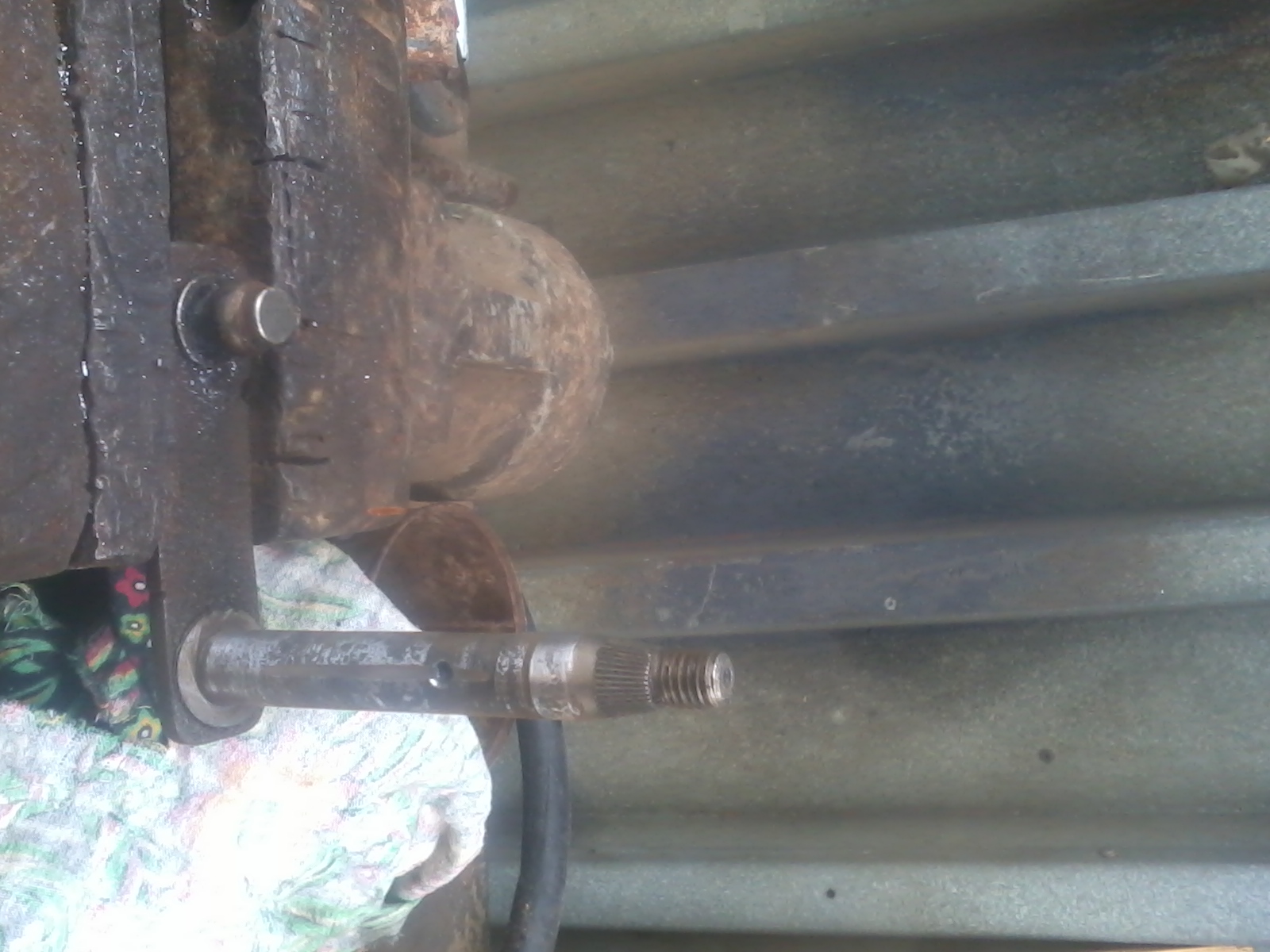

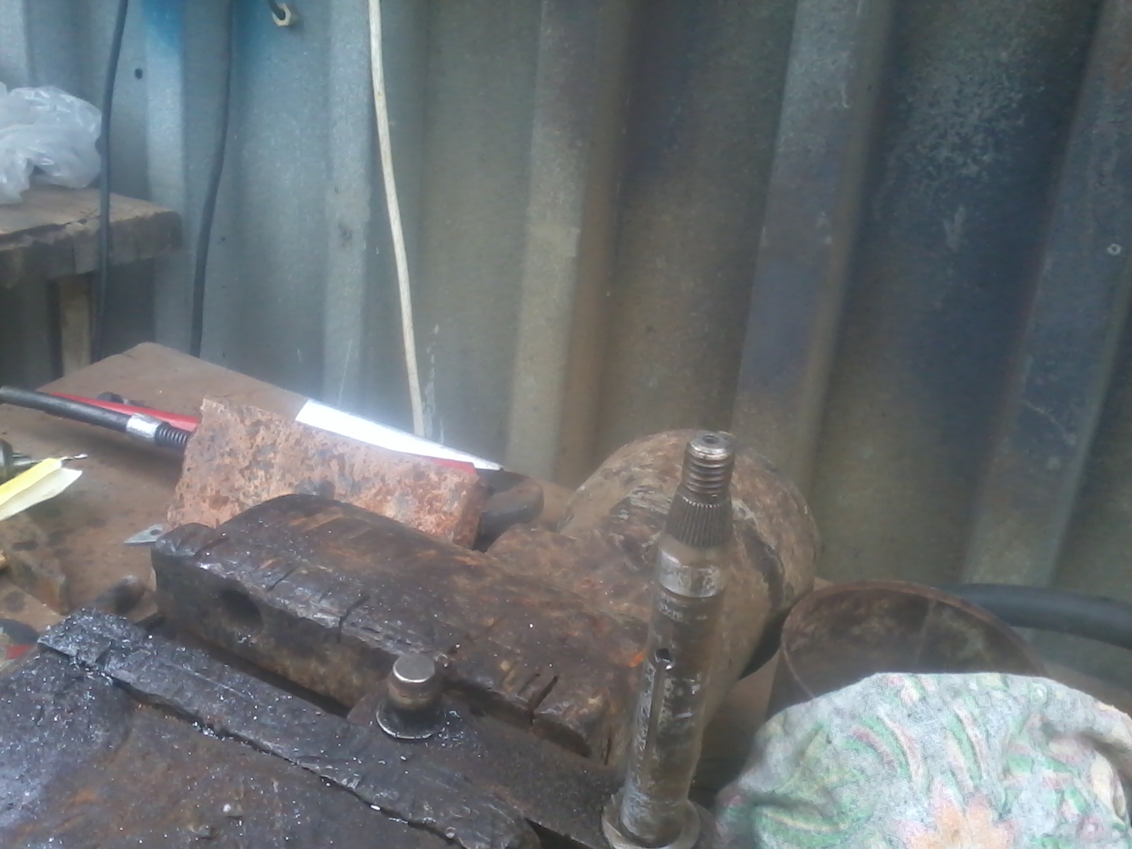

Прикрепленное изображение Прикрепленное изображение После очередного ТО трапеции дворников решил доработать конструкцию. Просверлил в осях отверстия глубиной до середины втулки, потом сбоку вскрыл получившийся канал и сделал проточку по оси для распеределения смазки. Теперь чтобы смазать трапецию мне нужно снять резиновый колпачек, открутить штатную гайку, прикруть масленку и прошприцевать. Масленку оставить на трапеции не получилось - упирается в капот.

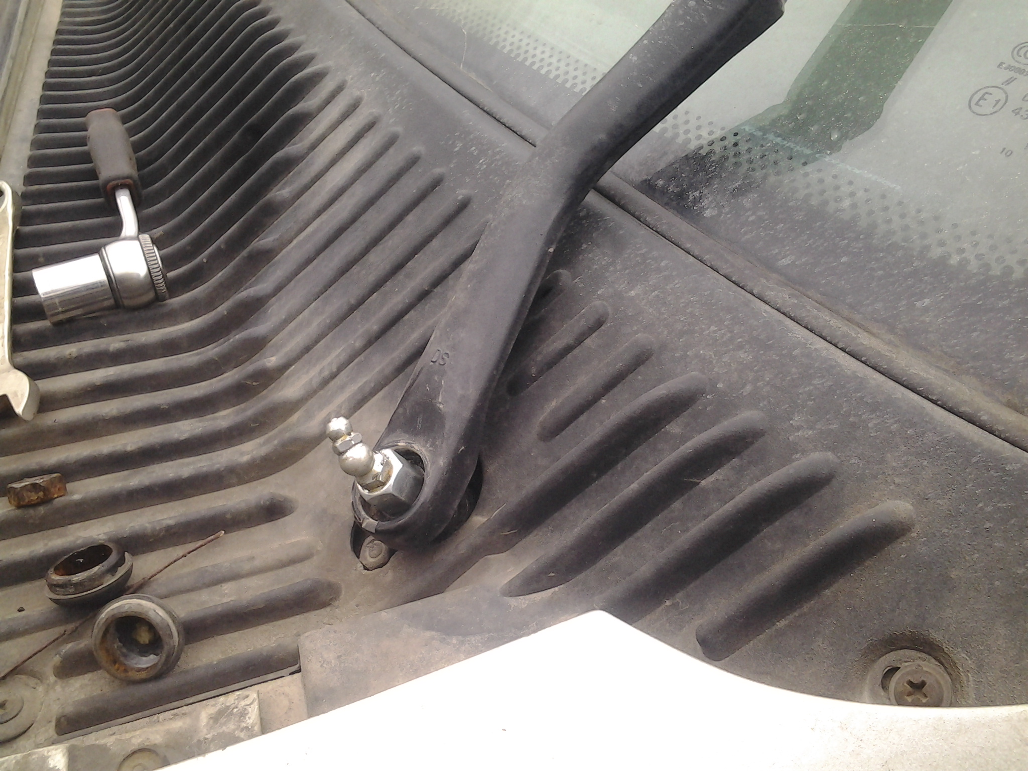

Еще фотки, только качество плохоеПрикрепленное изображение Прикрепленное изображение
