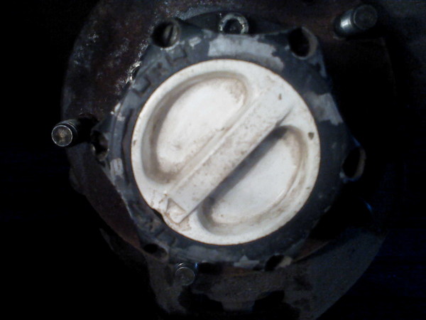

Алекс из Кёника   По осени поставил ручные ХАБЫ. И что вы думаете?...   Jan 8 2009, 03:10 PM
Бонч-69   По осени поставил ручные ХАБЫ. И что вы думаете? ...   Jan 9 2009, 11:58 PM
609   По осени поставил ручные ХАБЫ. И что вы думаете? ...   Jan 10 2009, 12:05 AM
DimTs   По осени поставил ручные ХАБЫ. И что вы думаете? ...   Jan 10 2009, 12:07 AM
DimTs   Тоже поставил ручные Варн новые по причине смерти ...   Jan 10 2009, 12:04 AM
Олег   Парни! Че то я вас ваще не пойму. Причем тут х...   Jan 10 2009, 12:21 AM
Mark_KA   Парни! Че то я вас ваще не пойму. Причем тут ...   Jan 10 2009, 01:55 AM
Олег   Ну да, ну да. Наверное они в момент буксования про...   Jan 10 2009, 02:24 AM
Алекс из Кёника   Ну да, ну да. Наверное они в момент буксования пр...   Jan 12 2009, 02:53 PM
609   Я предположил, что в вывешенном состоянии на подъ...   Jan 12 2009, 03:00 PM
Алекс из Кёника   На новых хабах вероятность ничтожна. При включен...   Jan 12 2009, 03:11 PM
609   Не. Вообще ничего. Только лампочка 4wd загорается...   Jan 12 2009, 03:20 PM
Алекс из Кёника   Машину на ручник и заглушить. Раздатку в положени...   Jan 12 2009, 03:25 PM
Олег   Имеется в виду вывесить "морду" целиком...   Jan 12 2009, 03:41 PM
Алекс из Кёника   Я те попроще скажу. Машина заглушена. Муфты отклю...   Jan 12 2009, 03:51 PM

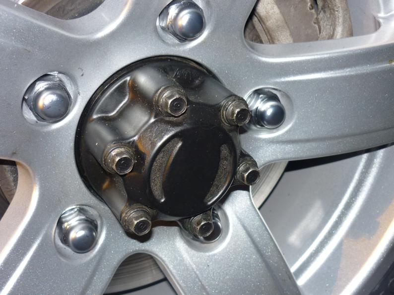

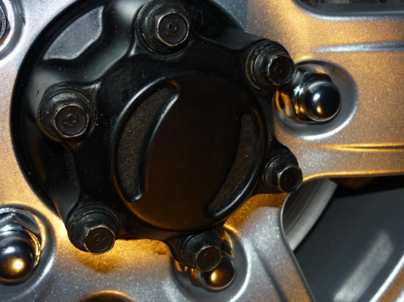

Алекс из Кёника   Ну наконец разобрался.... Только на смейтесь сильн...   Feb 3 2009, 06:49 PM
609   Ну наконец разобрался.... Только на смейтесь силь...   Feb 3 2009, 07:37 PM

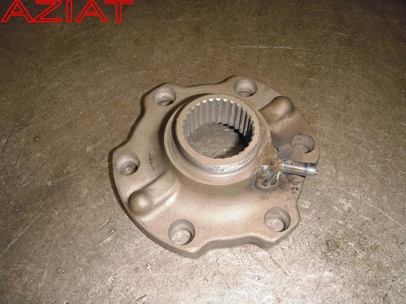

serg898   вопрос: давным -давно приезжал к нам на ремонт дре...   Feb 27 2009, 01:12 AM
609   вопрос: давным -давно приезжал к нам на ремонт др...   Feb 27 2009, 01:49 AM
serg898   Это точно спортаж был, не уаз? :D Фотку б... :...   Feb 27 2009, 02:35 PM
BFGoodrich   не :D УАЗы в работу ни когда не брали. спортаж- т...   Feb 28 2009, 12:40 AM
serg898   Фонари были вот такие? Если такие,то это военные ...   Feb 28 2009, 12:48 AM
PavelM   Фонари были вот такие? Если такие,то это военные ...   Feb 28 2009, 08:57 AM
609   Колеса спущены - в гараж не проходит? Все гораздо...   Feb 28 2009, 09:26 AM
PavelM   Все гораздо печальней :( Вот блин засада :( , в ...   Feb 28 2009, 04:17 PM
BFGoodrich   Разобрался как они включаются? В добавок к ним е...   Mar 1 2009, 12:52 AM
gendos   А чего их включать, я как машину купил и сразу ра...   Mar 2 2009, 06:56 PM

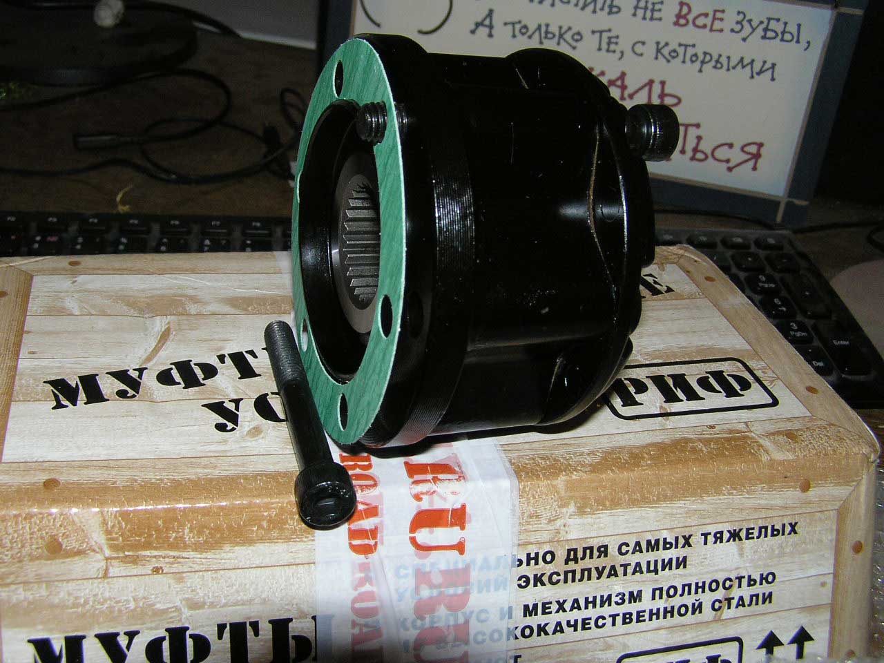

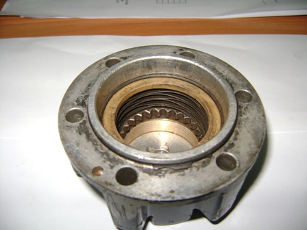

YASNYJ   Купил наконец то себе ручные муфты AVM 460. Вон он...   Mar 17 2009, 11:48 AM
609   1. Стоит ли их смазывать или ставить такие как он...   Mar 17 2009, 12:27 PM

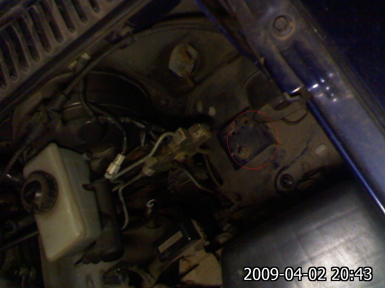

Voyager   Друзья, посоветуйте где нужно глушить вакуумные ма...   Apr 1 2009, 06:10 PM
БОБ   Друзья, посоветуйте где нужно глушить вакуумные м...   Apr 1 2009, 09:32 PM
БОБ   Друзья, посоветуйте где нужно глушить вакуумные м...   Apr 3 2009, 08:22 PM
Panzer38   Друзья, посоветуйте где нужно глушить вакуумные м...   Apr 2 2009, 10:19 AM

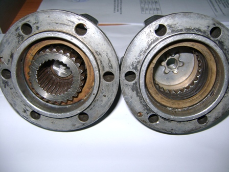

gurza   На днях попал с ручными муфтами ВАРН. Привезли м...   Jul 13 2009, 08:03 PM
ЧАО   После он снял его, покрутил в руках и хабб зарабо...   Jul 13 2009, 11:26 PM
gurza   Появилась привычка: включил - сдал назад метр, по...   Jul 14 2009, 11:15 AM
ЧАО   А зачем вперёд и назад? :dumai: Что это даёт? :s...   Jul 14 2009, 11:45 PM
gurza   У меня на правой пружинка заедает. Почему - :B20...   Jul 15 2009, 08:08 AM
609   Какие могли быть причины не включения муфты? Я н...   Jul 14 2009, 12:20 PM
gurza   Мне кажется, она у тебя не включилась сразу, прос...   Jul 14 2009, 07:18 PM
609   В том то и дело, что полдороги проехал и передок ...   Jul 14 2009, 07:26 PM
gurza   Если так, то удаление смазки боюсь не поможет :( ...   Jul 14 2009, 07:48 PM
alldn   Если у тебя передок не включился тогда, когда ты с...   Jul 15 2009, 09:46 AM
gurza   Тут уже писали, что зацепление шестерен у них неб...   Jul 15 2009, 09:53 AM
mike482   Если у тебя передок не включился тогда, когда ты ...   Jul 15 2009, 10:11 AM
Олег   Есть еще одна мысль. При жестких нагрузках отказыв...   Jul 15 2009, 10:39 AM
Nydney   Есть еще одна мысль. При жестких нагрузках отказы...   Jul 15 2009, 10:06 PM
CTAC   Да если так рассуждать, то не хрен ваще и лямбды ...   Jul 16 2009, 01:49 AM
gurza   На ВАРНах очень слабое зацепление, первый раз пом...   Jul 16 2009, 07:48 AM
