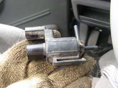

Уважаемые форумчане! Не могу понять как правильно глушить вакуум. Читаю: "..скорее муфты надо заблокировать(разобрав муфты переставить пружину, об этом есть в форуме), а потом вакуум глушить (сняв разъем с клапана).."
Снять "разьем" (какой разьем, где он???), с "клапана" (где этот клапан???) ???.... -------------------- Клиренс, полный привод и рама! "Киа Спортейдж, 1999, короткий, кореец, турбодизель 2.0, автомат, 195 т."

Снять "разьем" (какой разьем, где он???), с "клапана" (где этот клапан???) ???.... Глядя спереди - правый дальний угол, за воздушным фильтром... Эскизы прикрепленных изображений |

Уважаемые форумчане! Не могу понять как правильно глушить вакуум. Читаю: "..скорее муфты надо заблокировать(разобрав муфты переставить пружину, об этом есть в форуме), а потом вакуум глушить (сняв разъем с клапана).." Снять "разьем" (какой разьем, где он???), с "клапана" (где этот клапан???) ???.... лучше глушить на самом двигателе |

У меня в том месте топливный фильтр стоит (турбодизель). Но поищу, наверное где то рядом.
И..? Просто тупо выдергиваю шланги, и трубки запечатываю чем нибудь??... И шланги тоже? -------------------- Клиренс, полный привод и рама! "Киа Спортейдж, 1999, короткий, кореец, турбодизель 2.0, автомат, 195 т."
