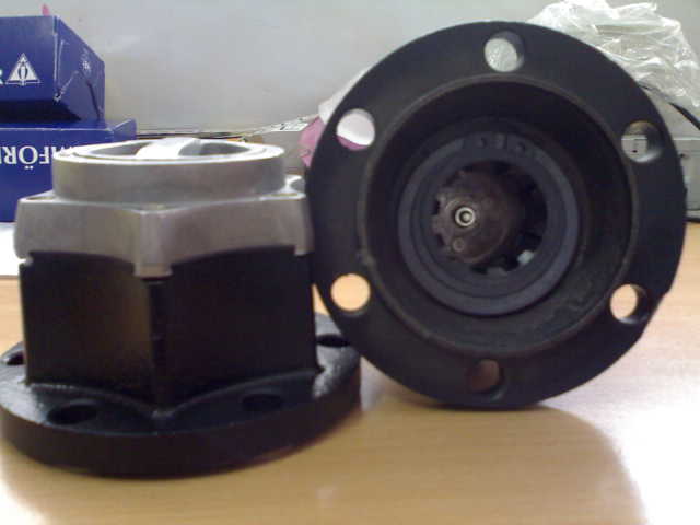

Цитата(cladsl @ Apr 3 2013, 04:43 PM) *
дык дело то нехитрое))) варновские чинить устал хотел авм уж брать попрпобовать ))) но лан не купил))) у меня у дружбана уазик тож с ручками вот увидел их и мысля такая промелькнула дай ка думаю попробую))) ну скрутил у него один чтоб руками хоть пощупать так сяк покрутил вроде зашевелилась мысля какая ни какая))) пару дней подумал и купил))) кароч там снизу на уазовских буртик такой выступает за флянец его сточил по самое не могу ну то есть по фланец самый))) сам фланец тож точить пришлось сделал по диаметру варновского а то иначе колесо не налезет))) дырки пересверлил под болты т.к. разболтовка другая))) и самое главное эт шестерёнка на шрус которая надеваеца))) снял унёс на завод сказал мужикам точь в точь такую сделать тока внутри шлицы другие для размеров старый хаб отдал))) сделали))) собрал ну там шайбы туда сюда регулировочные попереставлял из уазовских же хабов всё вродь бы джаз но обычные болты не лезут упираюца в корпус хаба))) купил с круглыми башками под шестигранник тож не полезли))) ну чуть головы им пообточил и прикрутилось всё))) и всё и джаз и как раз ))) пара дней вопщем ушла на переделку)))
Я так понял, УАЗовский хаб вот этот ? Прикрепленное изображение
Эти хабы говорят не совсем надежные и в говнах летят.
http://travel.drom.ru/26190/
мое путешествие на КИА
post Apr 4 2013, 09:11 AM
Сообщение #517
да этот тока верх металлический))) есть ещё усиленные 2900 стоят но потроха те же разница тока что сверху колпак металлический))) я када брал в магазине трёх видов были))) а выбирал из учёта того какой я у дружбана взял потому как и сам на его уазике (грузовичок) то гонял (лазили по таким говнам что мама не горюй да ещё и груженые) вот именно поэтому выбор пал на них(читай в моём посте что варны чинить запарился) вот так вот как то))) зимой даже по неглубокому снегу тока на заде езжу пыжик то тяжёлый не как жучка на льду его не мотает тут уж от резины зависит))) перед именно в сугробах и говнах исключительно пользую)))
з.ы. живу в пригороде так что вопрос то ребром стоял))) для ровных дорог седанчик имееца)))
Сообщение отредактировал cladsl - Apr 4 2013, 10:31 AM
