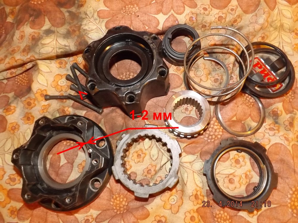

Цитата(709 @ Apr 13 2014, 06:29 PM) *
Тут такая фигня: smile.gif начали "брякать" РИФы-вот такие ,с каждым днём всё сильней и сильней....периодический скрип от колеса,где стоял РИФ...разобрал и ох.....прифигел слегка от такого зазора -мм два точно сточилось ,чуть шестерня с кольцом стопорным не пролазит ef.gif Вот здесь видно буртик от выработки -отсюда и бряканье sad.gif-ну и здесь по диаметру тоже сточено .На правой такая-же история...
Добавлю фоток-разобрал сегодня муфту РИФ полностью,меж вертушком включения и корпусом(крышкой) хаба есть оказывается небольшое резиновое уплотнительное колечко smile.gif
а где зубы слизаны ???))) как то не видно )))
post Apr 23 2014, 10:25 PM
Сообщение #991

Цитата(IceWare @ Apr 17 2014, 03:14 PM) *
А штатные прокладочки нормальные? Воду не пропускают? Мож их герметиком помазать для надёжности?
Мазать надо не прокладки, а вот эти места:
Удивительно как народ не видит, что там стенка 1-2 мм. Прокладки нет никакой. Если не собирать на герметике (нормальном герметике, а не на красном Abro), то в этом месте будет просачиваться вода. Мало того что в хаб зальётся, так ещё может попасть в ступичные подшипники (если по бродам ездить). Даже я, не будучи умелым механиком, и то сразу заметил данный косяк.

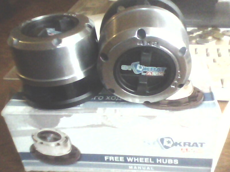

post Jun 18 2014, 04:36 PM
Сообщение #998
Сообщений: 167
Регистрация: 6-November 13
Из: Тул.обл г.Алексин
Пользователь №: 12,596
УРАааа!!! Есть чем похвалиться biggrin.gif Прикрепленное изображение

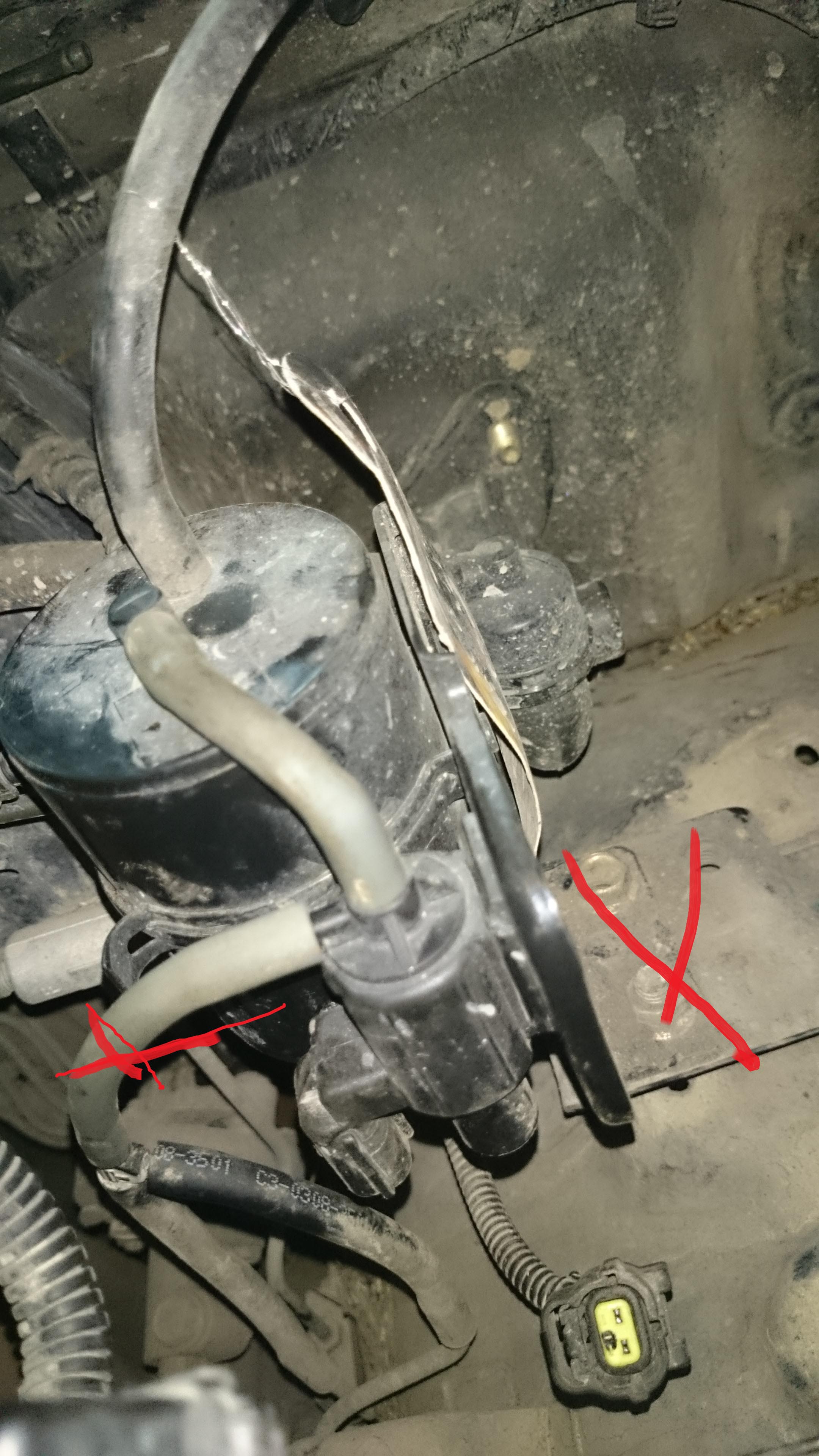

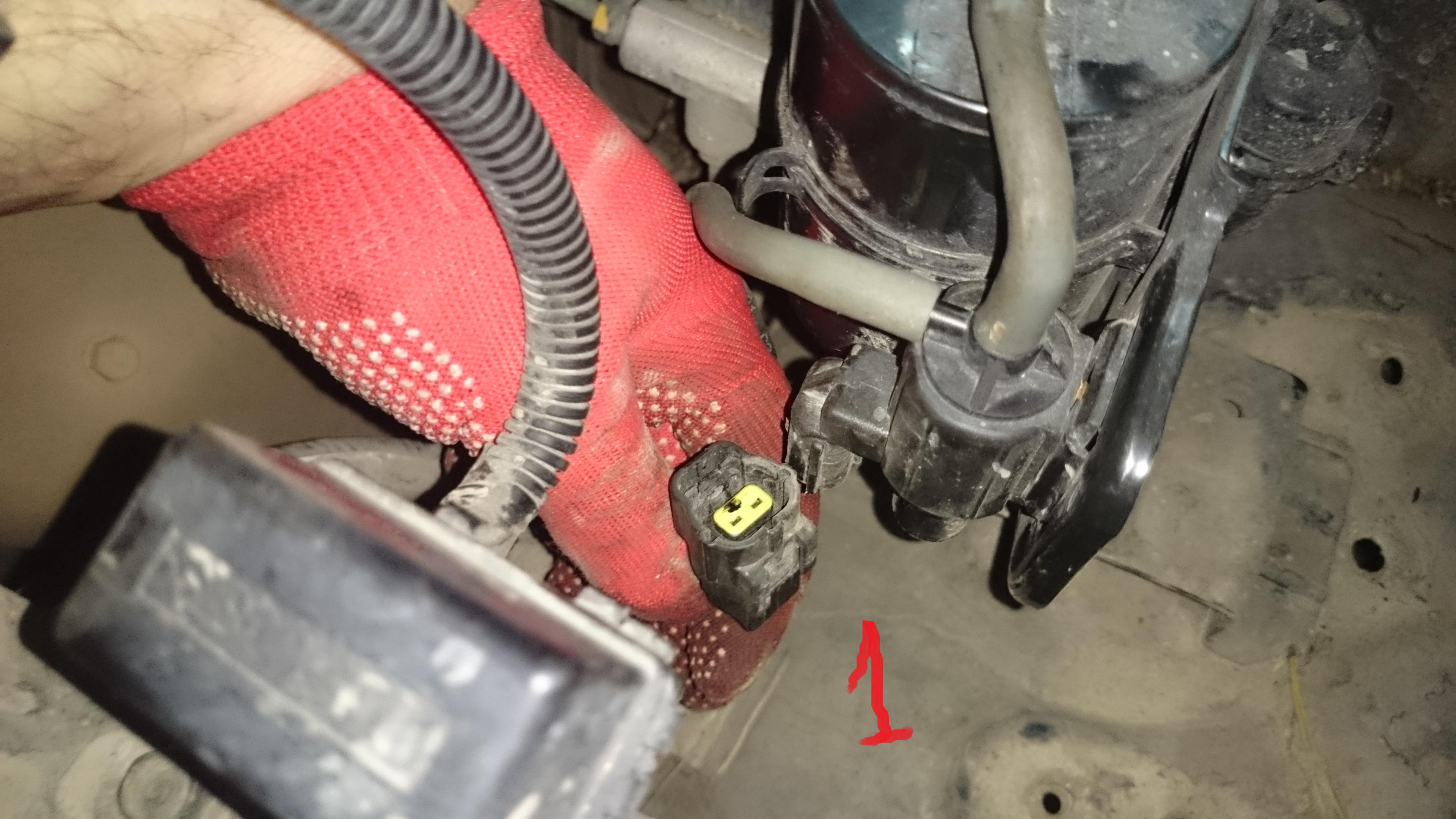

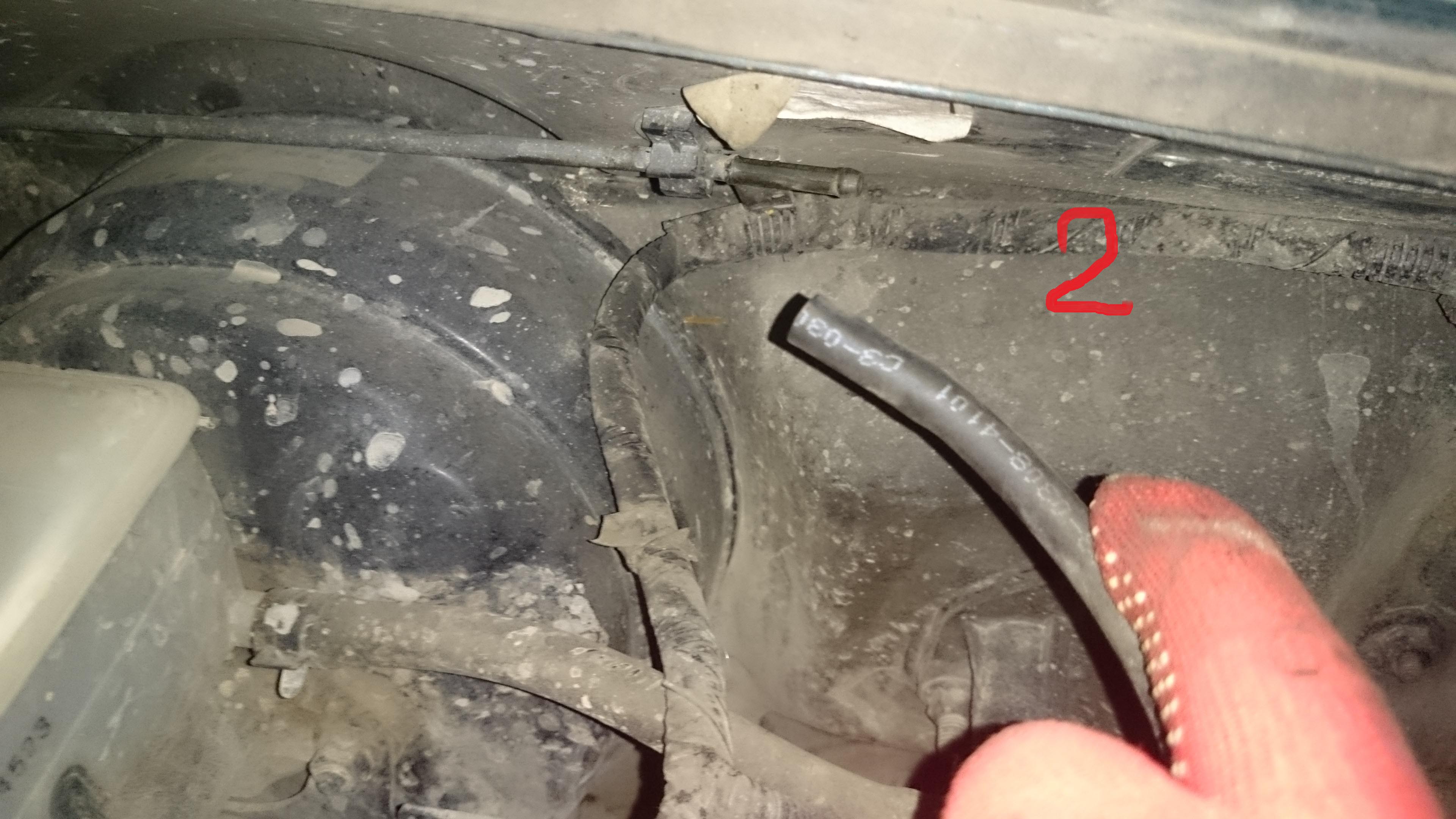

Решил резюмировать вопрос по отключению вакуумных муфт. Потому как отъездил с ручными муфтами при включенном вакууме сезон, а тут при замене ступичного подшипника, пока читал различную информацию на форуме, выяснилось - надо отцеплять. Реально информации много, есть последовательность действий, но без визуального ряда это звучит как то так: отсоеднини то, потом то, то и то... По картинкам всегда легче.. smile.gif Вот что получилось, возможно есть ошибки, но вы меня поправите, переделаю и сделаю новые фото.
1 отсоденил провода
2 отсоединил шланг (если сделал все верно дальше заглушу болтиками разъем, с этим все ясно)
3 в дальнейшем собираюсь деинсталировать всю эту приблуду, так как ручные хабы пришлись по душе, выкуумные вряд ли верну. Деинсталировав освобожу место под шланги от шноркеля.
4 Теперь вопрос, что еще отсоединить, потому как на форуме есть информация о необходимости отсоединения шланга в районе впускного коллектора.
1 отсоденил провода
Там где цыфра 2 - неправильно. Нужно заглушить металлическую трубку, а не резиновую, т.к. именно металлическая идет к впускному коллектору.
