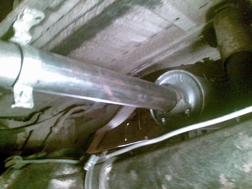

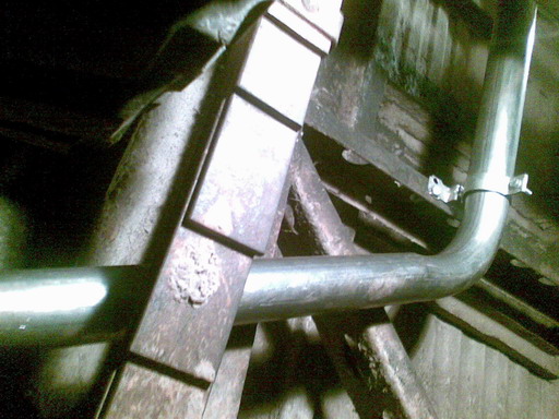

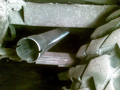

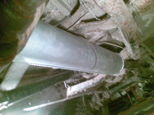

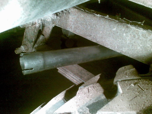

Выход глушителя получился ЗА ЗАДНИМ колесом между рессором и рамой. Итак вижу проблемы:
1) мст может задеть за глушитель (см пикчи) Хотя там расстояние примерно 100 мм зазора - вядли
2) Говнища из под колеса будет забиваться в глушитель. какие будут мысли?
Итак фотки (сорри за качество - фоткал мобилой)

RoadHawk
post Dec 13 2006, 09:58 AM
Гость
У меня было сделано точно так же - ничего не задевало (ну может чуть-чуть, что не принципиально) и не забивалось. Так что расслабься... smile.gif
Яков
post Dec 13 2006, 03:27 PM
Мимо проходил
Сообщений: 1
Регистрация: 3-December 04
Пользователь №: 92
А вот мне это решение не нравится. Вроде ничего задевать не должно, только располагать трубу над рессорой - это совсем безграмотно.
Теоритически рессора может цеплять за твою трубу при ходах сжатия. Во-вторых, из-под колеса иногда "встают" всякие палки, ветки, иногда небольшие бревнышки. И, соответственно, могут ударять в твою трубу. Что не есть хорошо.
Нигде в серийных автомобилях элементы выхлопной системы близко от элементов подвески не проходят! В крузаке вообще колена выхлопа загнали в щель меж кузовом и рамой. Не повредить!
Поэтому я вижу только 2 варианта рабочего выхода выхлопных газов:
1) Перед задним колесом между кузовом и рамой. Для этого надо иметь порезанные пороги и боди-лифт сантиметров в 10.
2) Тащить трубу до заднего бампера, как в штаной системе. Далее либо заводить ее в щель меж кузовом и рамой, либо оставлять немного не доводя до бампера, чтобы не повредить при переездах всяких высоких камней, бревен и т.п.
А твой вариант мне кажется стремным. Себе такой не сделаю.
P.S. Звук глушака ГАЗ-52 зачотный!! Буду ставить! Весь двор будет знать, что я приехал.
P.P.S. Как его правильно ориентировать, если он вообще имеет ориентацию. Долго с КиАлексом его разглядывали, никаких стрелок не нашли. Поставили мелкой частой сеткой (которая внутри) в сторону двигателя. Более редкая крупная сетка смотрит в задний бампер. Это правильно?
KIAlex
post Dec 13 2006, 03:41 PM
уазаст
Сообщений: 191
Регистрация: 14-May 04
Из: Moscow
Пользователь №: 2
QUOTE(Яков @ Dec 13 2006, 02:27 PM) *
Нет, вроде как раз наоборот поставили. Ибо мне на авто ру отыечали что крупными дырками к движку. У нас же дырок не было, но сетка крупнее к движку.
Про решение вывода трубы - мб ты и прав. Но точно уж рессора не зажмет - такой ситуации быть не может!!!!
жизнь покажет жизнеспособность решения. это не самый важный эл-т - переделывать пока не буду ( до отрыва)
ЗЫ: звук ужасен, грохочет очень громко.
Техника идет!
Яков
post Dec 13 2006, 05:32 PM
Мимо проходил
Сообщений: 1
Пользователь №: 92
Не-не, погоди. Мы его сперва хотели большими дырками к движку поставить, но не смогли одеть его на выпускное колено. Тогда его развернули наоборот, мелкими к движку, и в таком положении одели. Значит, одет он сейчас неправильно. Хотя Х.З., я точно не помню, в темноте ставили.
Лаптежник
post Dec 14 2006, 11:12 AM
Гость
Я задним мостом трубу сплющил. Теперь мне чтоли без выхлопной ездить? wink.gif
