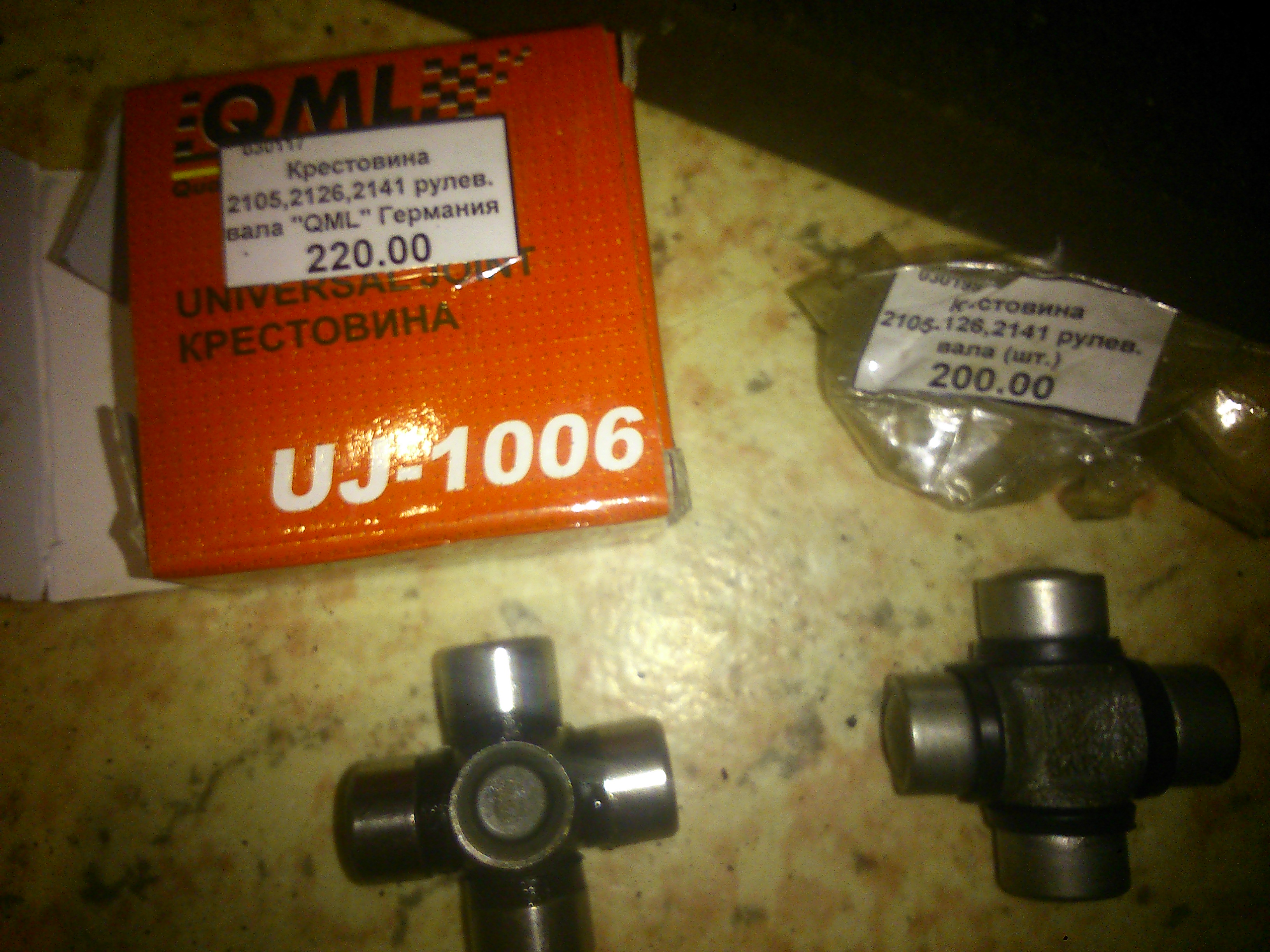

Grey   сегодня заменил крестовину в рулевом карданичике к...   Nov 27 2012, 06:18 PM

Putin   Поставил себе кардан от рулевой Жигуля, классика. ...   Mar 1 2013, 11:47 PM
ghost   Поставил себе кардан от рулевой Жигуля, классика....   Mar 1 2013, 11:54 PM
Валера_17RUS   Поставил себе кардан от рулевой Жигуля, классика....   Mar 2 2013, 01:04 AM
