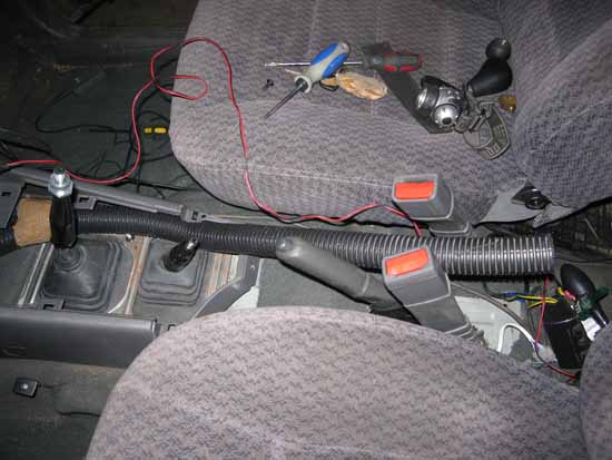

недопонял. blink.gif у тебя теперь два штоль выхода на зад? с основной и доп печки??? blink.gif

Проблема и была в том что с основной нет выходов назад smile.gif)!!

Назад! провел спереди от ног водителя назад трубу!

Вот фото в дополнение. кому интересно и актуально расскажу подробнее.

Это что, ты сам такое с подлокотником сотворил ef.gif ....?

да сам, убрал пепельницу и подстканник, еще там где решоточки щас поставил кулеры чтобы дуло вбок,дно из пластика убрал за ненадобностью, еще там стоит нагревательный элемент, но вот я в раздумья убрать или нет, хотя на холодном двигателе это спасает очень быстро прогревает.... ну вот еще фото внутренностей ниже. Ну можно и статейку, но фоток не так много хотя основные есть.
