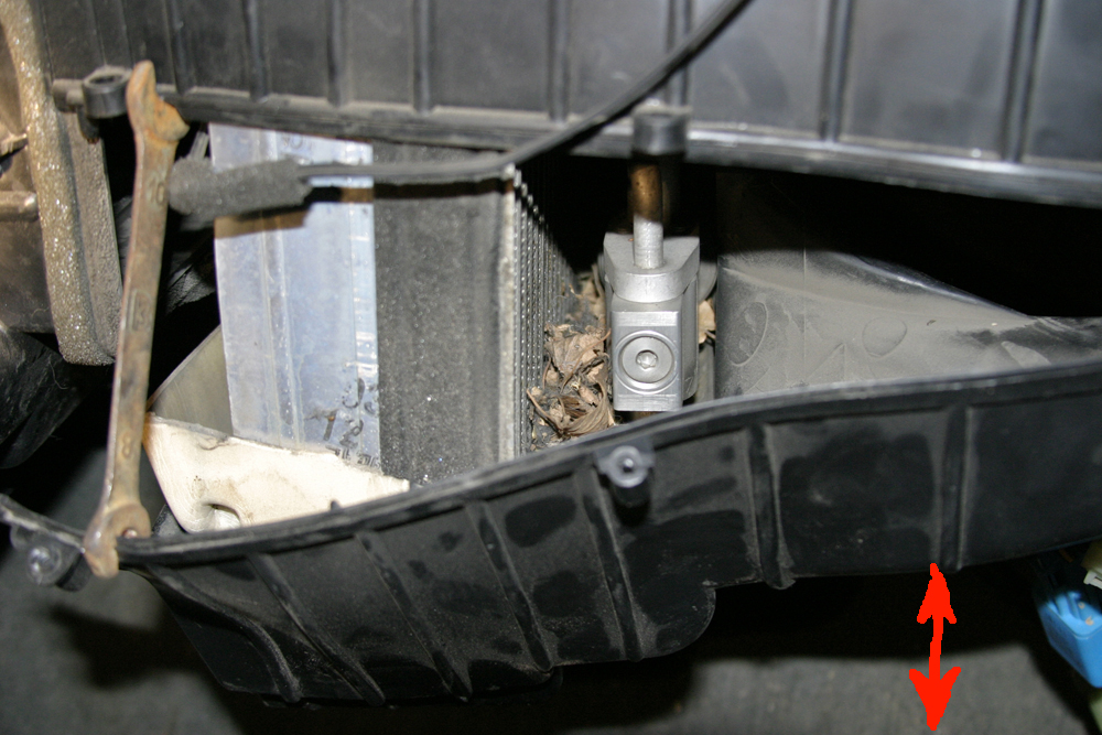

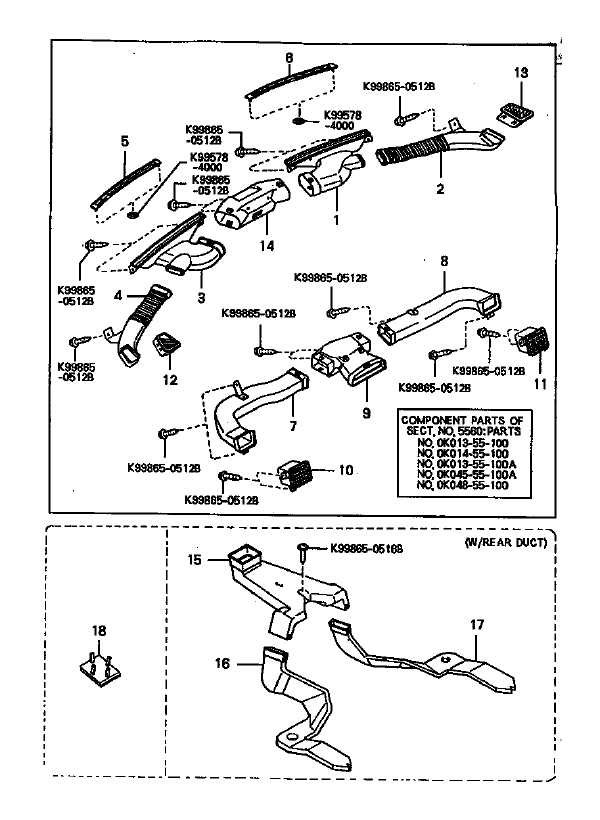

Michael   Нашел я клапана для вентиляции салона. Но не на за...   Feb 14 2007, 11:04 AM
МихаилТ   Нашел я клапана для вентиляции салона. Но не на з...   Feb 14 2007, 11:58 AM
Svarog   Нашел я клапана для вентиляции салона. Но не на з...   Feb 14 2007, 02:58 PM
Michael   Короткий. Калл   Feb 14 2007, 12:42 PM

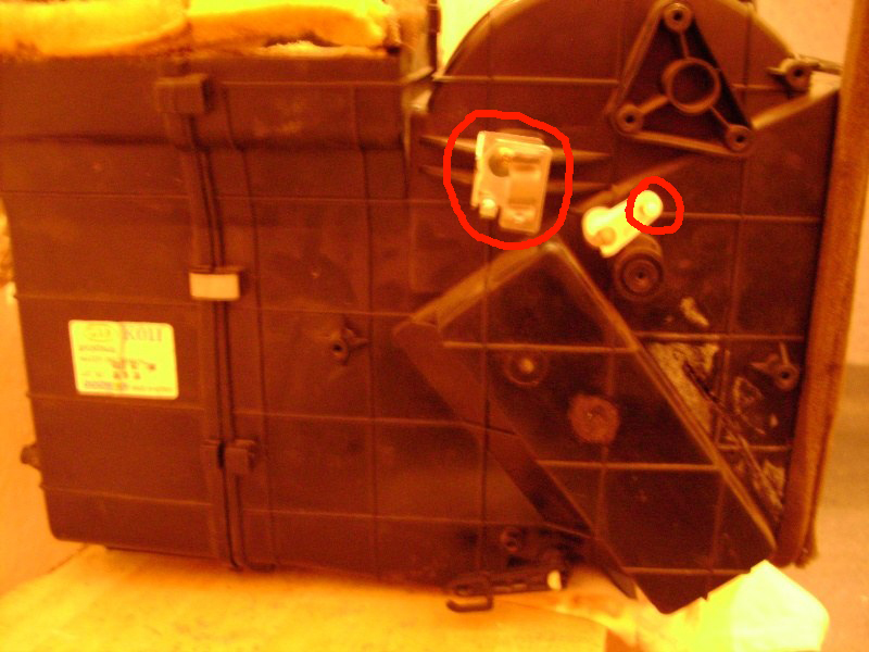

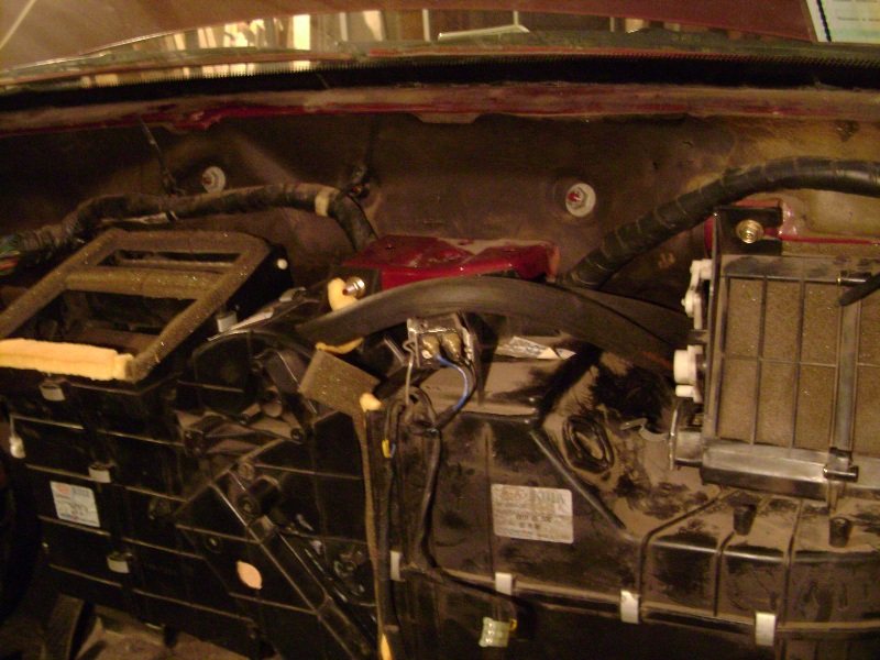

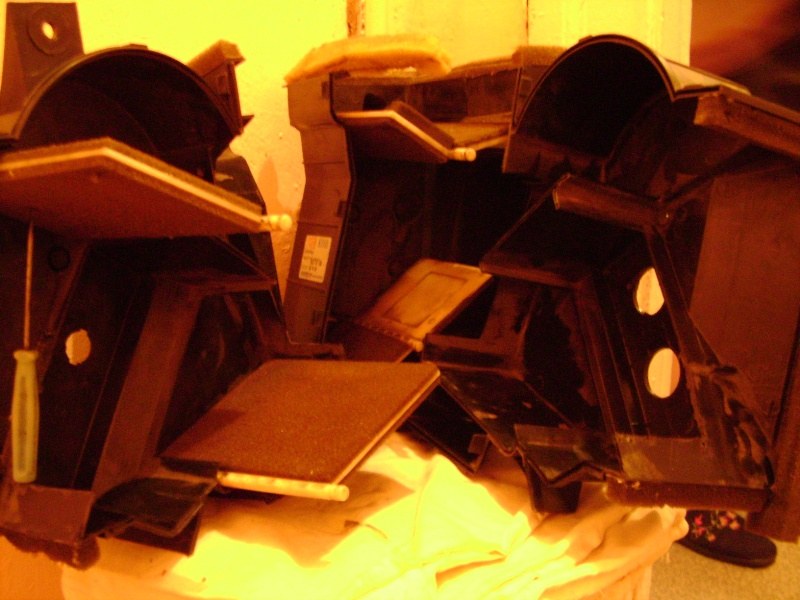

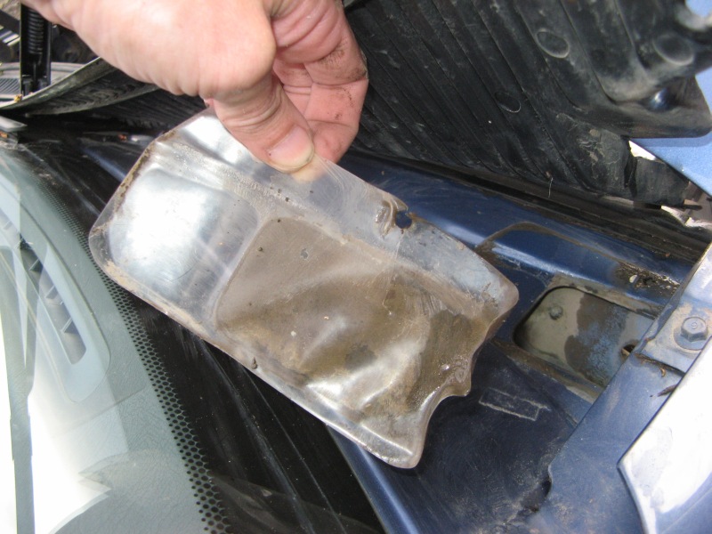

МихаилТ   Svarog Как и обещал выкладываю фото :) Тока судя ...   Feb 16 2007, 07:08 PM
Svarog   Svarog Как и обещал выкладываю фото :) Тока судя...   Feb 19 2007, 07:25 AM

Van   [b]Svarog Как и обещал выкладываю фото :) Тока с...   Feb 18 2007, 12:52 AM
