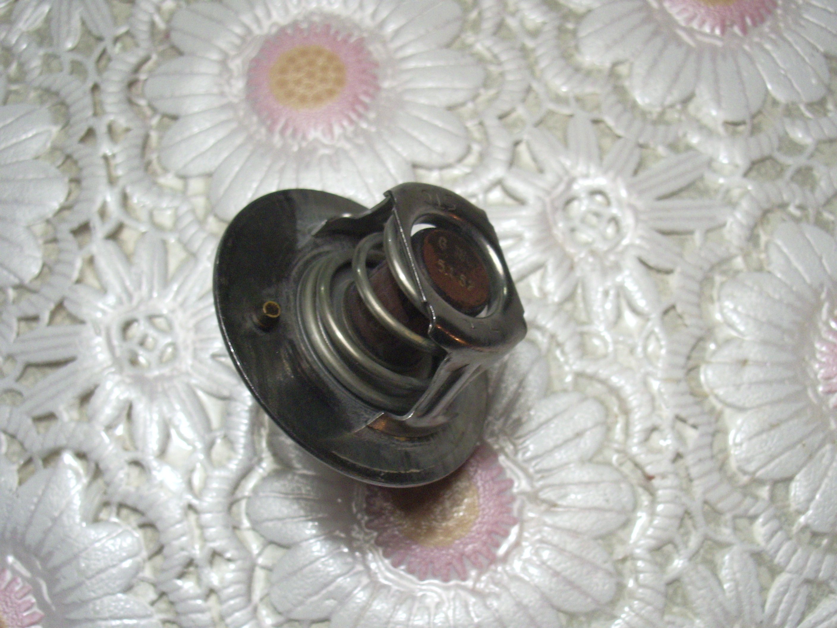

Попытался снять. Мешал воздухан, его снял. Диффузор нормально вроде откручивается, но сам вентилятор мешает его убрать. Как бы 4 гайки которые крепят вентилятор видимо к шкиву не отворачиваются, сорвал две гайки из 4-х и успокоился. Дальше ничего делать не стал, пошел снег, ушел домой греться.
Изначально когда подошел к машине, пробовал повернуть рукой, не поворачивалось, после как была приложена сила, сейчас вращается свободно в обе стороны.
Вообще там на мой взгляд что то не так. Буду объяснять как блондинка: значит есть видимо прокладка или уплотнительное кольцо, красное по цвету, оно как бы по диагонали стоит, не вровень с вентилятором. Причина как оказалось может быть или эта биметаллическая спираль или пружинка какая то, она вылезает из вентилятора где то на 2-3мм и упирается в уплотнительное кольцо blink.gif
Сунул ее обратно плоской отверткой.
Короче извиняюсь за бред, фоткать нечем было.
Побрызгал ВДшкой и завел. Сосбно так же как и есть самолет. Прогревать до рабочей температуры не стал.
Снял заодно термостат, давно хотел разобраться с теплым воздухом в салоне.
В общем кинул в кастрюлю и начал кипятить.
Как выяснилось в процессе, оба клапана открываются. И маленький и большой. Но маленький сам не закрывается, только рукой. Большой вроде бы нормально. Первый момент - вода была кипящая. По книжке в 100гр клапан должен открываться полностью. Но я незнаю полностью ли он открылся? Если замерить открывшееся пространство, это около 4-5мм. Второй момент - маленький клапан открываться должен 83гр, большой 88, я как бы зафиксировал открытие только в кипящей воде. т.е. 100гр.
Как я понимаю должны при этой температуре открываться сначала один, потом второй, а потом уже при 100гр, т.е. когда машина достаточно нагрелась открываются оба полностью.
И судя по всему если маленький клапан не закрывается сам, то если быть очевидным, отсюда моя проблема с долгим прогревом и теплым воздухом в салоне?
Что дальше делать пока даже незнаю. Поделитесь соображениями на мой пост пжлст.

Проверить то легко--при 40-50-60-трогай радиатор,если тепло то термс. не айс.Открытся должны не при кипении , а раньше , т.с. при пузыриках на стенке кастрюльки. Печку мыть--снутри или снаружи dumai.gif

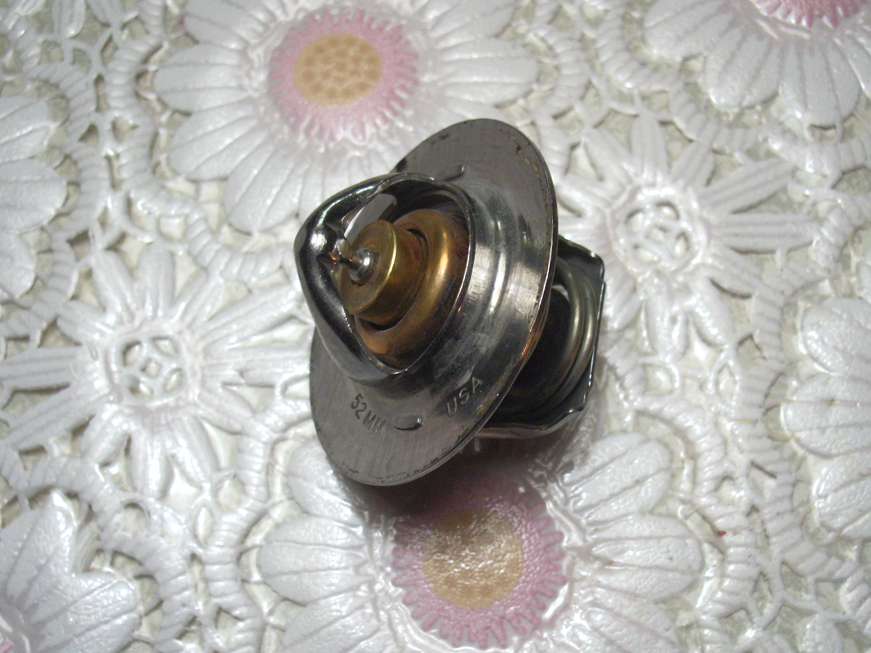

Кто знает почему у кого то двухклапанные термостаты, а у кого то нет???Вентилятор свободно выходит без снятия дифузора,может не у всех,не знаю!
Диффузор "откидываешь" чтоб удобней было,и вытаскиваешь вместе с с вентилятором. У меня на 98, 95,у зятька на 96 --2 клапана, все корейцы blink.gif
Ну я завтра при свее буду ставить на метсо термостат, вручную пока он закрыт, значит будет нагреваться явно нормально.
Касаемо пузыриков на кастрюльке так и есть, при них ничего. Только когда кипит открывается. Печка нулевая абсолютно. В августе ставилась с промывкой всей системы с заменой ОЖ. Радиатор и термостат при промывке не снимались. Повторюсь что прошлые года было все отлично. Да и ноябрь месяц тоже. А в декабре резко потеть все начало, а с мервыми морозами иней на стеклах, сразу подвох. Да и про прогрев опять таки вспомнить - час по городу ездить, 2-3 деления нагревается судя по щитку приборов.

У меня двух клапанный. Один маленький, один большой, есть вентиляционное отверстие.
Дифузор свободно не выходит. Но и вентилятор без снятия дифузора не снять, все только разом.
Калининградский спорта 2000г.в. на механике
____________________________________
Наверно
Термостат под замену все таки.
Вопрос интересный. Есть ли аналоги? От отечественных? Про галезевский читал с доработками? но он одноклапанный вроде? от какого движка? Оригиналы тоже разные как ни странно, мб одноклапанный пойдет?
Насчет оригинала как мне уже подсказывали Термостат - 0K013 15 171 (K E5D3 15 171, 0K9FC 15 171), Vernet 6292.88. - сумма 814,96р. , есть в наличии, сроки поставки минимальные.
Кто то недавно писал , что у него одноклапанный,и по заказу пришел такой же. Газелькины все одинаковы по размерам,разн. по темп., у меня такие и в Мазе были, и в Камазе сейчас, и в Спорте blink.gif
Я писал, у меня одноклапанный!Снял одноклапанный USA и поставил одноклапанный Корея!Но тепла мне нехватает!Может не зря они ставили двухклапанные,наверняка с целью увеличения температуры на малом круге охлаждения.Хотя с разными порогами открытия я еще могу понять, но два на 96-ваапче не понятно!!!Дополнительный электронасос чуть прибавляет тепла,а так холодно
Вот про спорт подробнее пжлст.
Какой термостат ставить, что придется доработать? Что там по цене? Они с корпусом? Без корпуса? От какого двига? Или также код детали? И самле главное какой у тебя стоял изначально одноклапанный или двух? И стало ли лучше и так скажем жарче с газелевским? и какую температуру мне выбирать? Я все таки на газелеский соориентировался, завтра поеду по магазинам утром искать. Мне подскажите конкретно какой?
